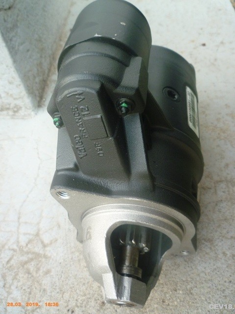

Il me semble que c'est plutôt un modèle à 9 dents sur les versions essence :
https://www.oscaro.com/demarreur-peugeo ... 10076-0-gt
Sur la mienne à moteur XY8 , c'est un démarreur Valéo à 9 dents, qui fait correctement son job depuis Mars 2019 :bien:
Bon week-end. :)

Concernant la dentition, ça n'a pas d'incidence entre un modèle à 9 ou 10 dents :
https://www.hella.com/techworld/fr/ti/D ... nts-52172/
