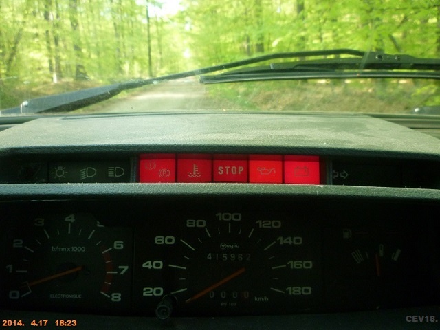

:voyons: Est-ce qu'on entend le démarreur qui essaie de se lancer ou aucun son a part le clic en tournant la clé, et les témoins du combiné d'instruments allumés. ?

On entend le démarreur oui. Sauf que le "vroum" habituel ne suit pas. C'est dommage, j'ai enregistré le son tout à l'heure mais je ne sais pas comment vous le partager.
Qu'entendez vous par "témoins du combiné d'instruments allumé" ? S'il s'agit des voyants habituels sur le tableau de bord, ils sont en effet tous allumés de manière habituelle.
Je vais prendre le temps de regarder le lien que vous m'avez envoyé.
Merci !
Tout à fait :
Témoins d'alertes du combiné d'instruments.

Je vous confirme qu'ils sont bien tous allumés. La voiture se comporte tout à fait normalement, en dehors du non démarrage.
