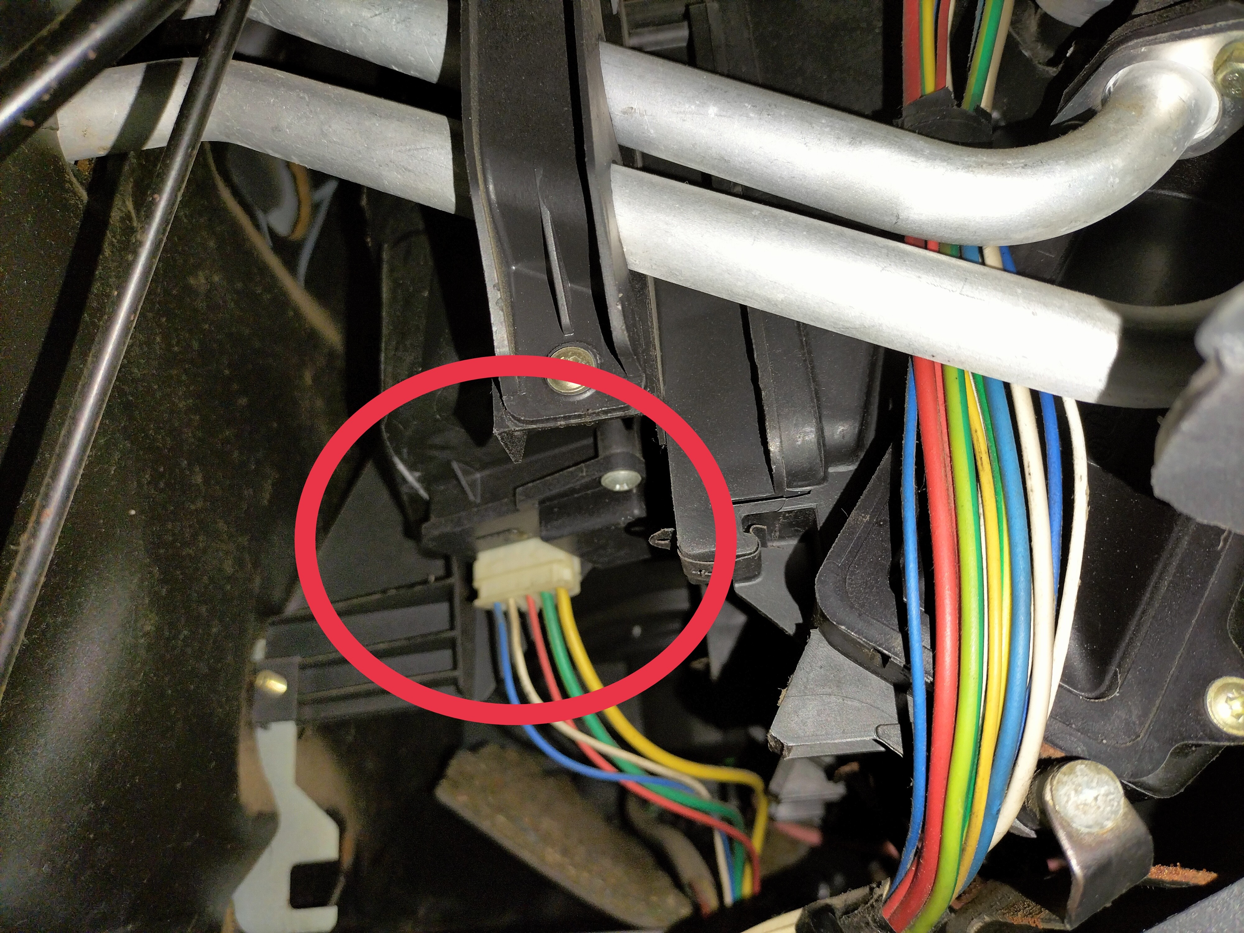

bonjour , j'ai un souci mon ventilo de chauffage ne fonctionne pas sur ma 205 cj , j'ai testé le bloc de commande j'ai du 12V et rien sur la prise du ventilo ( j'ai testé ce ventilo une fois démonté il fonctionne ) fusible ok
ma question car je soupçonne un problème du côté du bloc transistor ou il se trouve , car impossible de le localiser , merci pour vos réponses

Bonsoir, visible côté conducteur auprès des tubes du radiateur habitacle :)
Fiche blanche qui semble déjà déconnecter dans ton cas !

Merci pour l'explication et la photo qui va bien , demain je vais regarder de ce côté là , bonne soirée

Bon suite et fin , j'ai enfin trouvé cette résistance du module de chauffage , elle n'était pas branché d’où ma prise de tête pour la localiser . J'ai rebranché la prise et la ventilation fonctionne en continu c'est pour cette raison que l'ancien proprio l'avait débranché . Plus qu'à commander cette pièce , bonne journée

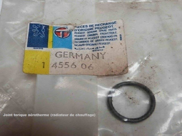

J'ai démonté les 2 tubes d'alimentation et petite interrogation avec ces joints : c'est des toriques ou des spéciaux , (les miens sont écrasés et je n'arrive pas trop à faire la différence ) en 16mm ??

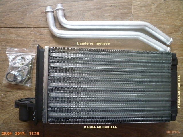

En principe ils sont vendus avec le radiateur ainsi que la petite quincaillerie de fixation.
Joint torique aérotherme.
A défaut du joint torique d'origine , on peut utiliser le joint torique standard numéro 12, qui possède les mêmes dimensions. :bien:
Cela se trouve au rayon plomberie des magasins de bricolage. :wink:
Joint torique standard n°12;
