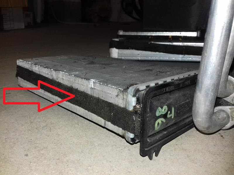

sy125gi a écrit :Et n'avais-tu pas une sorte de bande en mousse de livré avec le radiateur?
Je ne sais pas quoi en faire... et forcément pas de notice associée. :miam:
La bande en mousse fait le tour du radiateur, sauf sur la partie recevant les 2 tuyaux venant du compartiment moteur :
Le joint ovale, presse étoupe du compartiment moteur, n'est pas fourni avec le radiateur.

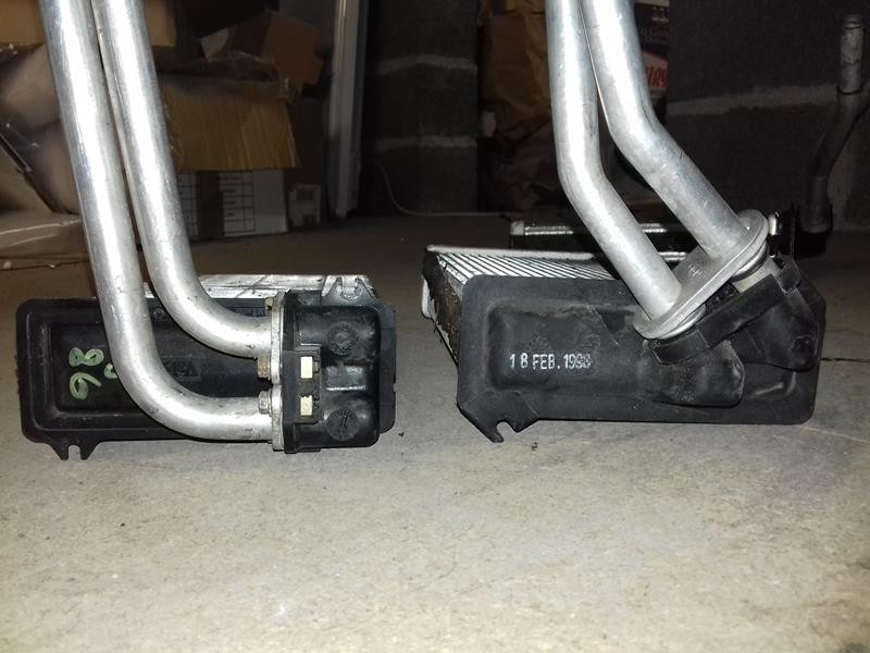

sur tous mes radiateurs, j'ai cette bande de mousse autocollante qui fait le tour; c'est de çà que tu parles ? parce ce que j'ai jamais acheté de radiateur neuf ! j'en ai encore 4 en stock !
au passage je te montre les 2 modeles de sortie de tuyau d'eau.

two five a écrit :sur tous mes radiateurs, j'ai cette bande de mousse autocollante qui fait le tour; c'est de çà que tu parles ?[...]
Oui, c'est de cette bande dont je voulais parler...

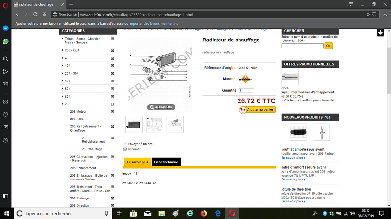

riton24 a écrit :J’ai changé les 2 joints au niveau de la jonction des durites métal avec le radiateur, mais la fuite persiste. Je vais donc changer mon radiateur valeo avec les sorties à 90*. Par contre le valeo d’origine coûte 61€ et il existe des marques comme bolk beaucoup moins cher 11€ !! Que me conseillez vous? Origine, adaptable, et quelle marque d’adaptable?
En Avril 2017, j'ai commandé le mien sur série04, coût 25,72 euros TTC + 11,70 euros TTC de frais de port .
C'est un aérotherme de marque NRF, livré complet avec sa tuyauterie, sa visserie, sa bande en mousse et ses 2 joints toriques: :bien:
Aérotherme NRF, livré compet et adaptable sur 205 phases 1 et 2.
http://www.serie04.com/fr/chauffage/255 ... age-1.html
