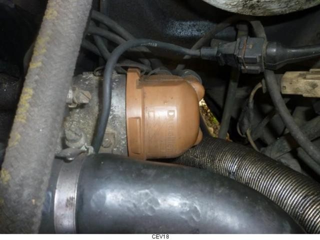

Bonjour bonjour !
J'aimerai changer ma tête de Delco sur ma junior 1.0L 45ch de 1991, mais je n'arrive pas à savoir quel est le montage de mon allumeur ? Ducellier ? Bosh ? Autre ? Quelqu'un pourrait-il me renseigner ? Ou me dire quels sont les indices pour savoir lequel c'est ?
Merci !!

Alors, en fouillant bien sous la graisse, j'ai trouvé Macneti Marelli, made in Italy, est-ce que c'est ça ?

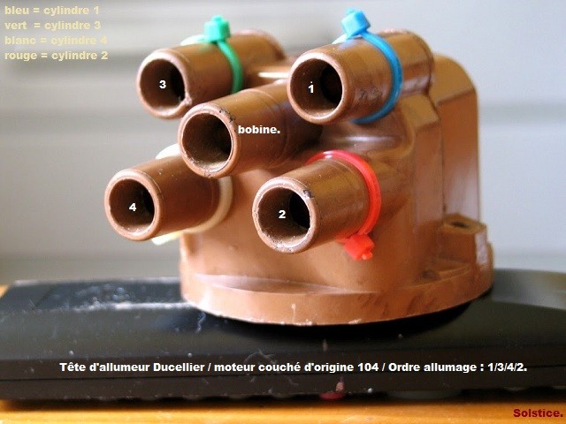

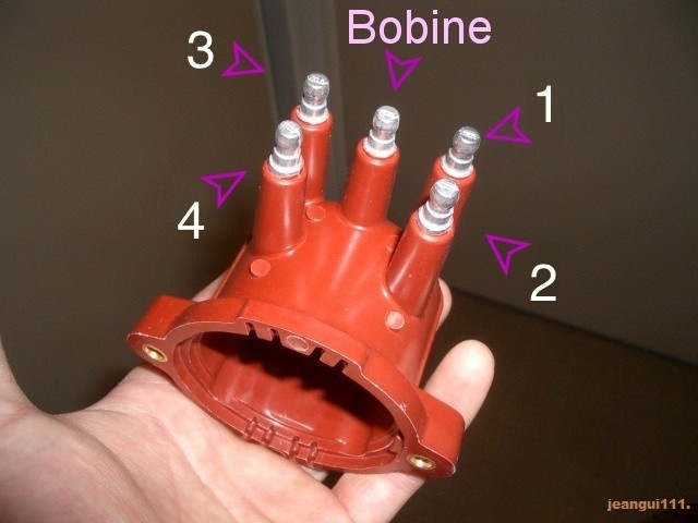

Re: Quel montage pour mon allumeur ?
Il y a un montage clipsé et un autre vissé.
Généralement c'est la tête de type Ducellier qui est clipsée :
Tête d'allumeur Ducellier, moteurs XV-XW-XY, montage clipsé.
Tête d'allumeur Bosch , moteurs TU, montage vissé.
Effectivement, c'est mieux de changer la tête et le doigt en même temps, ainsi que le disque cache poussière quand il y en a un.
La tête et le doigt sont vendus séparément ou ensemble selon le point de vente.
Bonne soirée.

Ton allumeur est un Ducellier. Le doigt que tu as acheté est pour un Bosch. Incompatible!
Magneti Marelli, c'est la marque du module amplificateur fixé dessus
