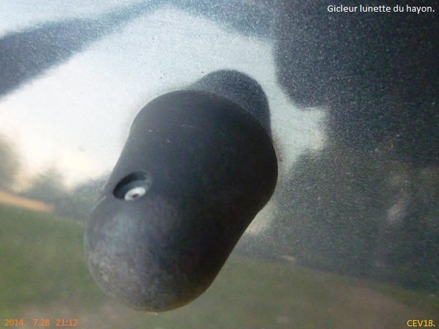

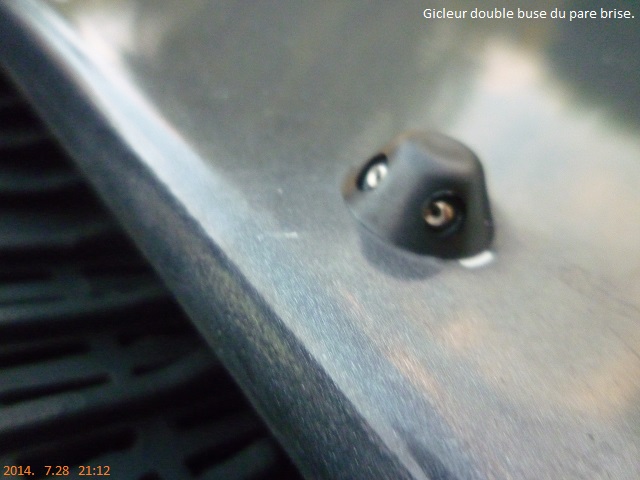

Tu peux également mettre des doubles gicleurs de 309. Des gicleurs de phase 2 j'en ais au cas ou...
Re: Ma 205 Indiana 5 Portes
Normalement les gicleurs des laves glaces sont identiques entre phases 1 et 2.
Je crois que c'est un gicleur AV (pare brise) qui est répertorié phase 1 sur la photo de ton message précédent.
Sur ma GT phase 1 c'est disposé ainsi :
Bonne soirée.
Bonne soirée.

J'ai le même sur ma D-turbo phase 2 concernant le gicleur du coffre.
- Thibault63
- Messages : 2388
- Enregistré le : lun. 7 juil. 2014 21:39
Ah bon d'accord, pourtant celui que j'ai au coffre n'a rien avoir avec ce que j'ai à l'avant... En tout cas je l'ai pris moi-même sur un coffre !

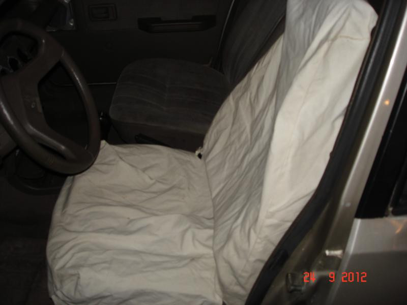

Pour les sièges, j'aurai remis la même quantité de fil de fer qu'il y avait d'agraphes.

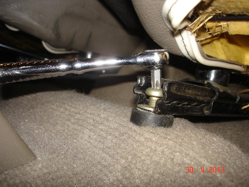

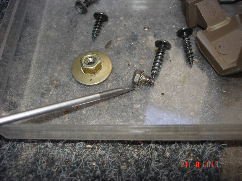

Il y a un outil qui va trés bien pour devisser les vis torx des glissières de sièges, c'est ce petit cliquet facom car il est trés court:
Maintenant que tu as nettoyé tes sièges, si tu as quelqu'un qui peut te coudre une housse de" travail"comme celle ci :facile a mettre ou a enlever

La vis du siège que j'ai bousillée était inenlevable, j'ai même réussi à bousiller une clef torx à mon père (pourtant garantie à vie)
finalement j'ai mis un coup de perceuse et on l'a enlevée à la pince étau après que j'ai limé les bords pour la rendre plate et même là on y à passé une heure (et pas mal de dégrippant). J'ai récupéré une autre vis, j'ai mis un bon coup de dégrippant et de graisse dans le filetage l'autre jour pour que la nouvelle vis rentre bien. J'ai pas la photo de l'ancienne, mais elle aurai été soudée au plancher ça aurait été pareil
J'en au remis un peu moins parce-que y'a des endroits qui étaient difficiles à mettre, pour l'instant ça bouge pas, on verra avec le temps. Mais un jour je prendrais des colliers de serrage en plastique, ça ira vite et ça sera aussi petit que les agrafes.
Les housses de travail je peux me les faire moi-même (j'ai une machine à coudre) mais je prend un drap, ça va nickel. Pour son petit tour chez le garagiste, j'en mettrais un.

pour les vis de siège, c'est vrai que quelquefois elles sont impossible a démonter,surtout celles coté central car elles traversent et faut bien asperger de W 40 par dessous avant de tenter le démontage..... et c'est pour çà qu'il faut l'outil optimum pour espérer éviter une galère!

Oui pour dévisser les sièges j'ai galérer aussi une horreur mais je l'es ai eu au final.

Ton gicleur "phase 1" n'est pas un gicleur de 205
Sur ma SR j'ai le modèle double buses ( côté passager et il est bouché ! )et simple buse ( côté conducteur ) pour le pare brise et ils ne ressemblent pas à celui estampillé phase 1 sur la photo

Oui, mais même, vus comment on s'en est vu à la pince étau pour enlever la vis, je crois que même avec le cliquet Facom ça aurait pas suffis
Au moins c'est fait, y'a plus qu'a remettre la nouvelle visse que j'ai récupérée.

Pour le gicleur, on sait juste que c'est un gicleur alors :p je l'ai bien pris sur un coffre pourtant et il rentrait parfaitement sur le mien.

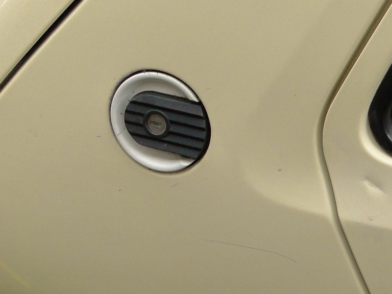

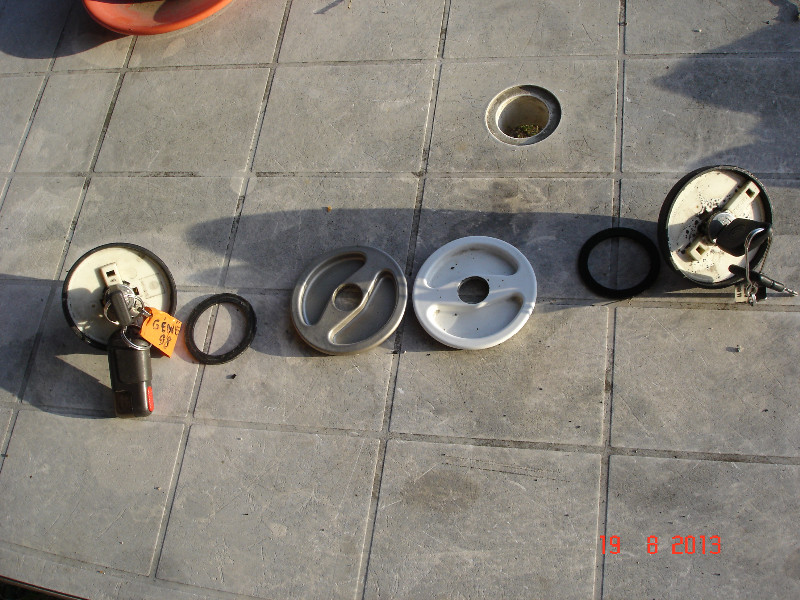

Tu peux permutter l'habillage du bouchon.

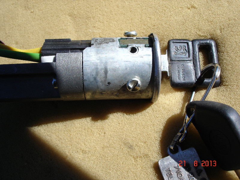

Je montre là comment remplacer le meiman; çà va te servir si tu pense que c'est compliqué!!
la reflexion profonde est terminée ( voir:lieu de méditation)
Et c'est dans la rosée du matin que je vais finaliser le remplacement de mes serrures, pour n'avoir qu'une clé qui ouvre neiman, porte conducteur ,coffre et bouchon de réservoir,seule la porte passager va conserver sa propre clé( que j'utiliserai peu, puisque j'ai la centralisation qui marche....pour l'instant!
Hier aprés information, j'ai pu permuter ,les bouchons de réservoir

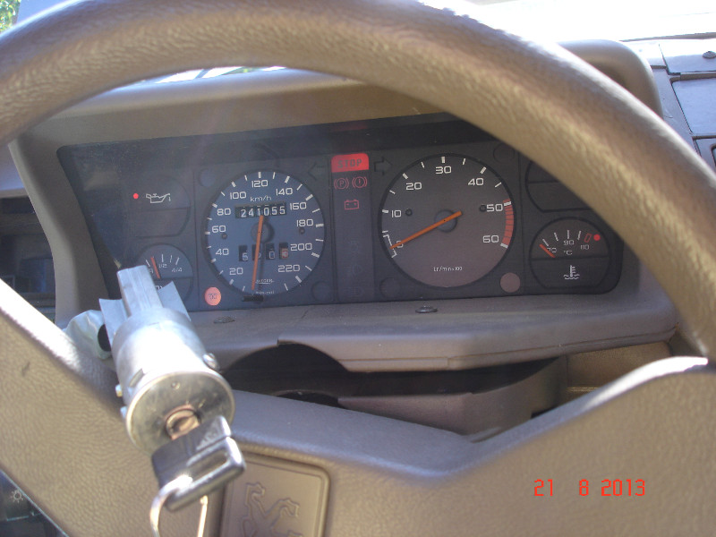

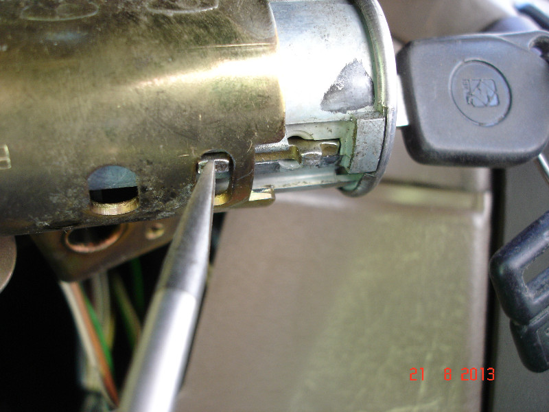

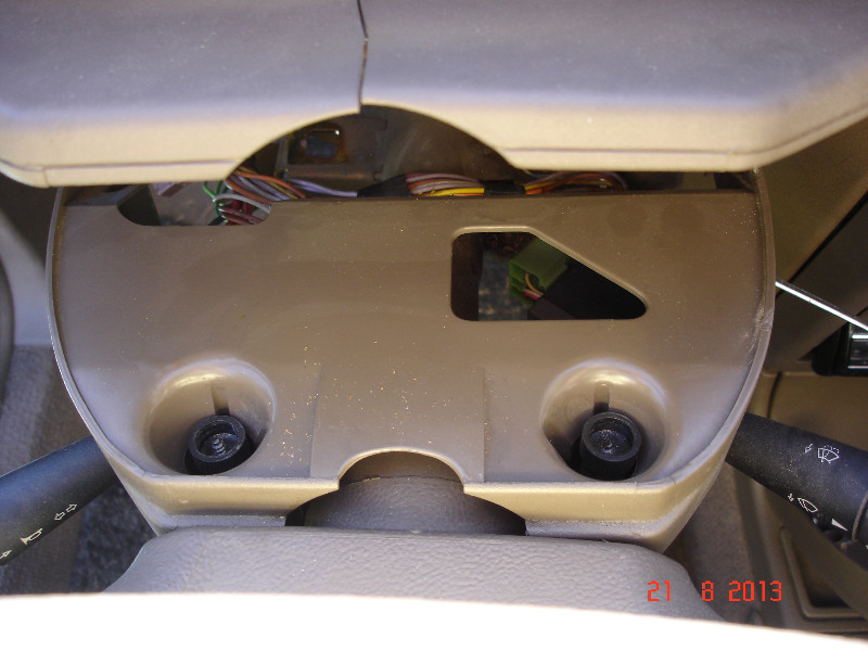

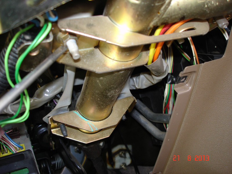

Pour le neiman, faut tomber les plastiques sous le tableau de bord, puis désserrer les 4 vis qui tiennent la colonne de direction, et déposer les 2 dut haut
avant d'aller plus loin, j'ai essayé en direct le nouveau neiman qui est OK
vous posez délicatement le volant sur le rebord du siège et enlevez le plastique qui recoit les pions de centrage du tableau de bord
ensuite devissez la vis de 8
sur la génération dindon 2 il y a 2 vis avec empreinte inviolable un peu plus dur a dévisser, je l'ai fait avec des tenailles:

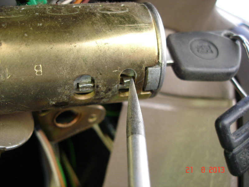

pour sortir le neiman, il faut mettre la cle et pousser sur les verrous:
un est passé, a l'autre maintenant:

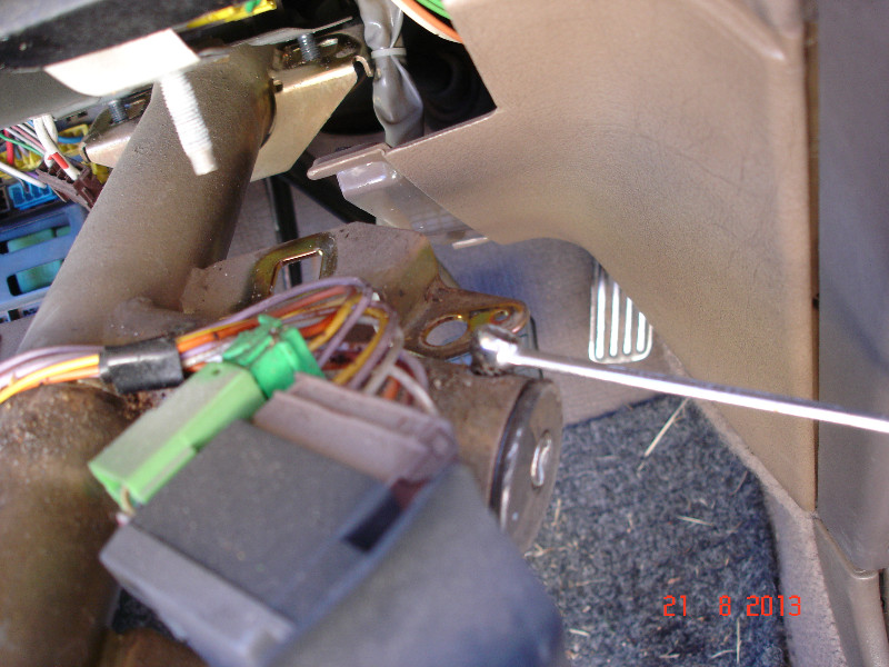

pour le remontage, n'oubliez pas comme je l'ai fait la petite vis qui bride le neiman, sinon, redémontage de tout !!!
