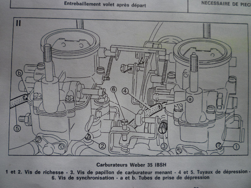

Sur les 2 carburateurs simple-corps Solex 35 BISA 8 et Weber 35 ISBH du moteur XY8 ,c'est cette vis là qui sert au réglage du ralenti :
Vis de réglage du ralenti des carburateurs sur moteur XY8.
Il faut tourner dans le sens des aiguilles d'une montre pour l'augmenter et inversement pour le diminuer,on peut le faire seul moteur tournant.
Voici un fichier RTA représentant des carburateurs Weber 35 ISBH 20/21.
Pour les Solex le principe est le même et je crois que jeangui111 en a fait un tuto les concernant ,dans les Fiches Pratiques.
En tout cas il ne faut surtout pas toucher à la vis verticale situé entre les 2 carburateurs et portant le n°6 sur ce fichier.
Elle sert uniquement à leur synchronisation ,en y touchant au pif ,on dérègle tout l'ensemble .
Idem pour les vis de richesse répertoriées 1 et 2 sur ce même fichier.
Le bon réglage est + ou - 850 trs/mn . :bien:
Quand on obtient 900 trs/mn au juger faut pas plaindre :wink:

Pour régler les vis de richesse il faut une sonde ou beaucoup d'expérience et une bonne oreille. :)
Comme tu n'as rien de tout ça et qu'en plus il n'est pas certain que les carburateurs soient au top et exempt de prise d'air, ne touches pas à ces deux vis. :?
