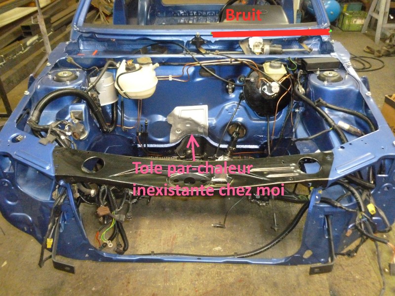

tu veux dire quoi par claquement dans le train avant? (quel organe à verifier?
voici ou se situe le bruit

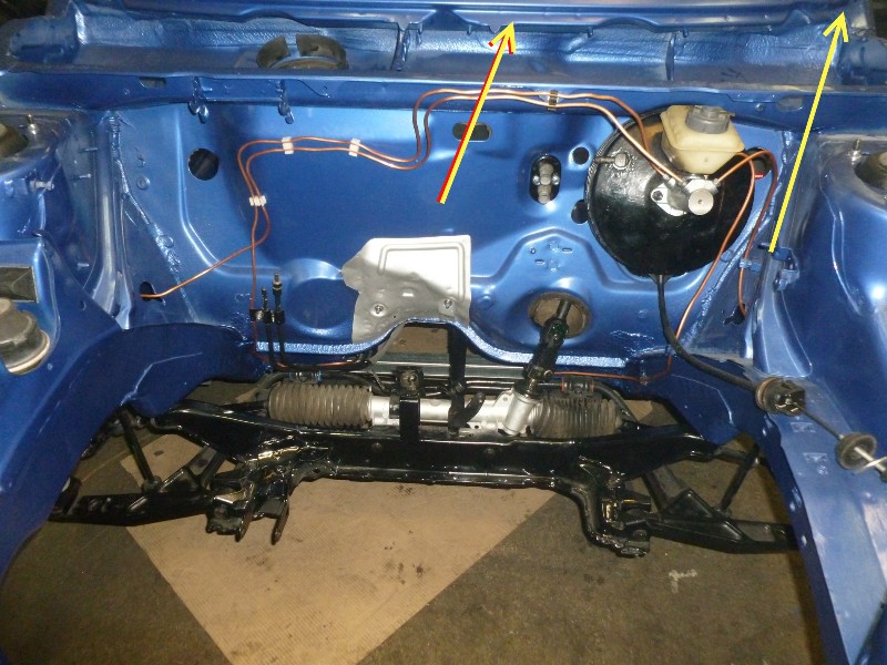

romain5708 a écrit :Je ne pense pas que ton bruit vienne du TdB. Mais plutot côté compartiment moteur.
Regarde si tes toles pare chaleur sont bien fixés (entre le tablier et l'échappement).
As tu ce bruit quand tu accélére à vide (au point mort) ? Si oui, peut être un problème moteur, si non, regardé du côté du train avant.
Certains bruits sont l'accumulation de plusieurs problèmes.
bonjour excellente remarque, on vient de me dire la meme chose sur un autre forum
je vai suivre cette piste
pas de bruit si j’accélère, c'est uniquement en accélérant avec vitesse enclenchée
pour le train oui j'ai les triangles HS, mais le bruit est en haut

j'ai vérifié la tole par-chaleur mais elle n'y est pas . Donc je lâche l'affaire cette semaine, et je verrai dans une dizaine de jour quand je changerai l'embrayage et les triangles de suspension . peut etre que ça disparaitera

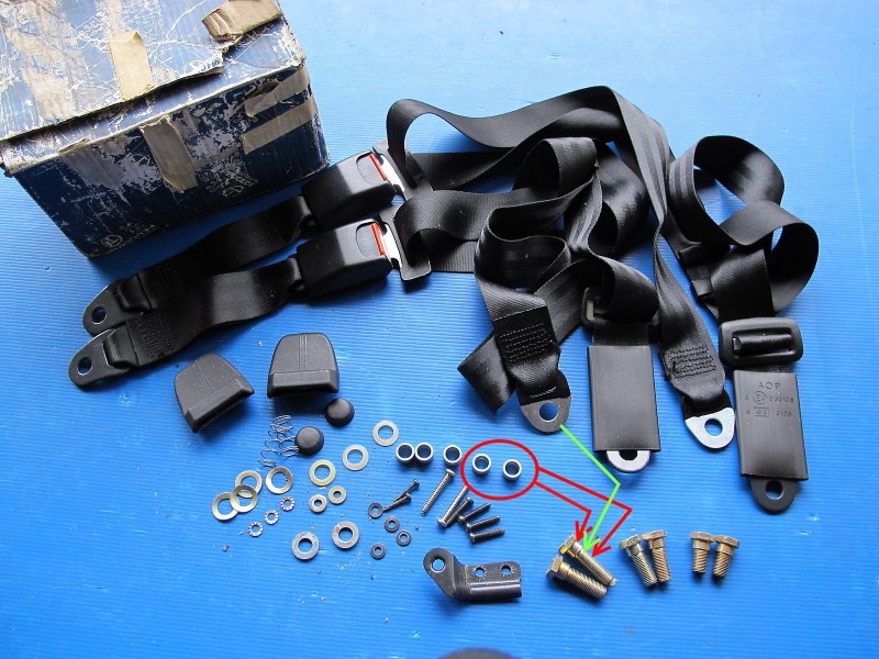

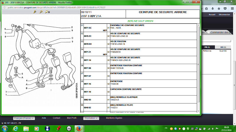

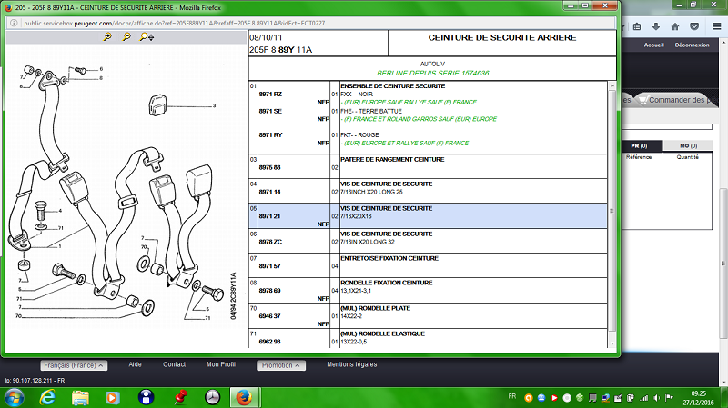

Par contre j'ai un petit soucis, j'ai voulu remonter les ceintures de sécurité arrière apres avoir rajouter des hauts parleurs, mais je suis perdu avec les grosses vissess et les grosses bagues (je me souviens plus comment elles etaient montées)
Re: bruit bizarre , au secours !!!
:voyons: C'est dans cette ordre là :
Ceinture AR statique.
Ceinture AR à enrouleur.

je crois avoir trouvé la source du bruit, enfaite c'est la durite de direction assistée qui tapait légèrement sur le cerveau frein
J'ai mis un chiffon entre la durite et le cerveau frein, et le bruit a disparu
