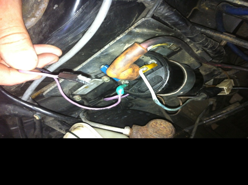

Je suis 105 powa
Ma bobine est brancher comme ça
