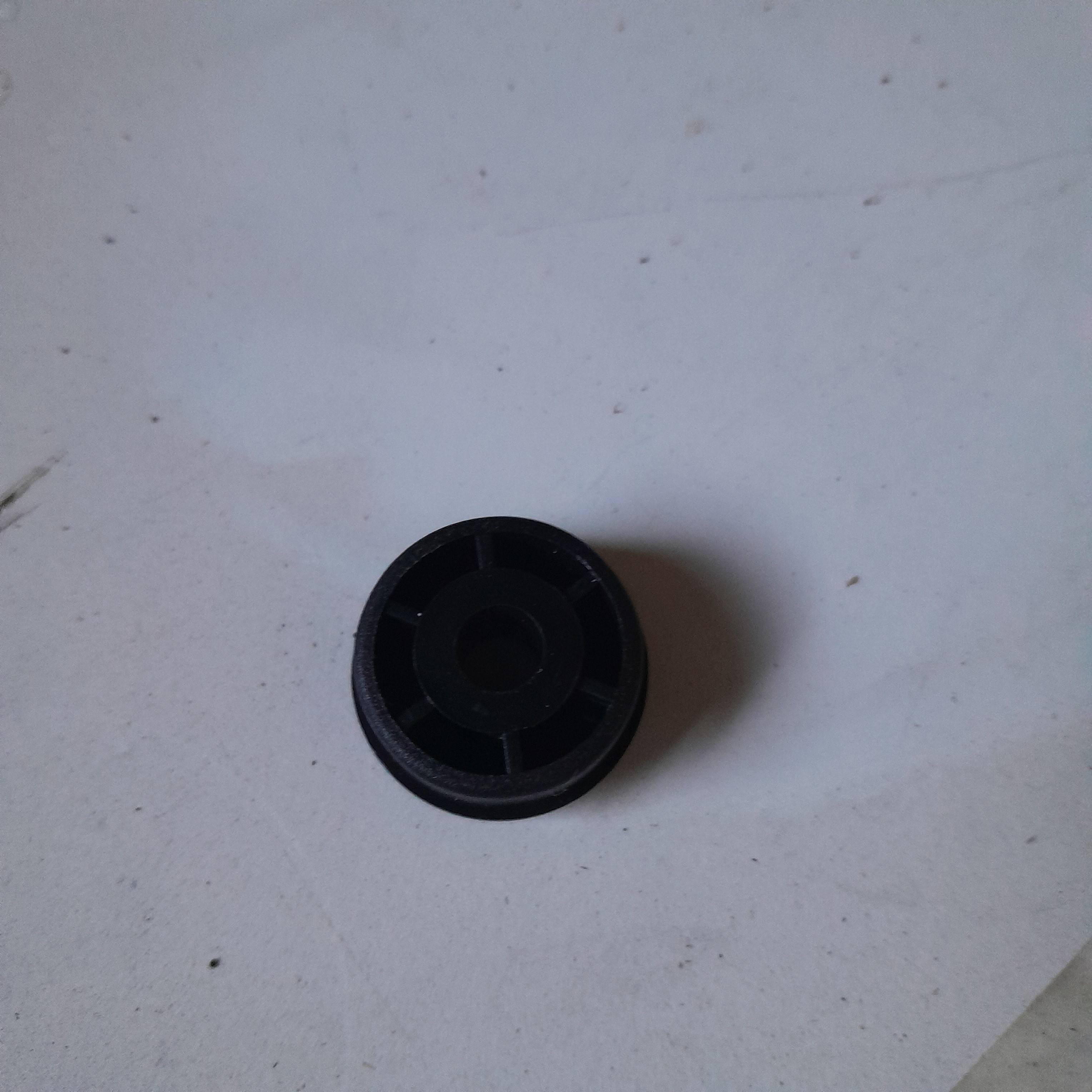

Le temps ingrat (sic!) du nettoyage commence à toucher à sa fin.
On s'est occupé des ventilos qui étaient bien encrassés.

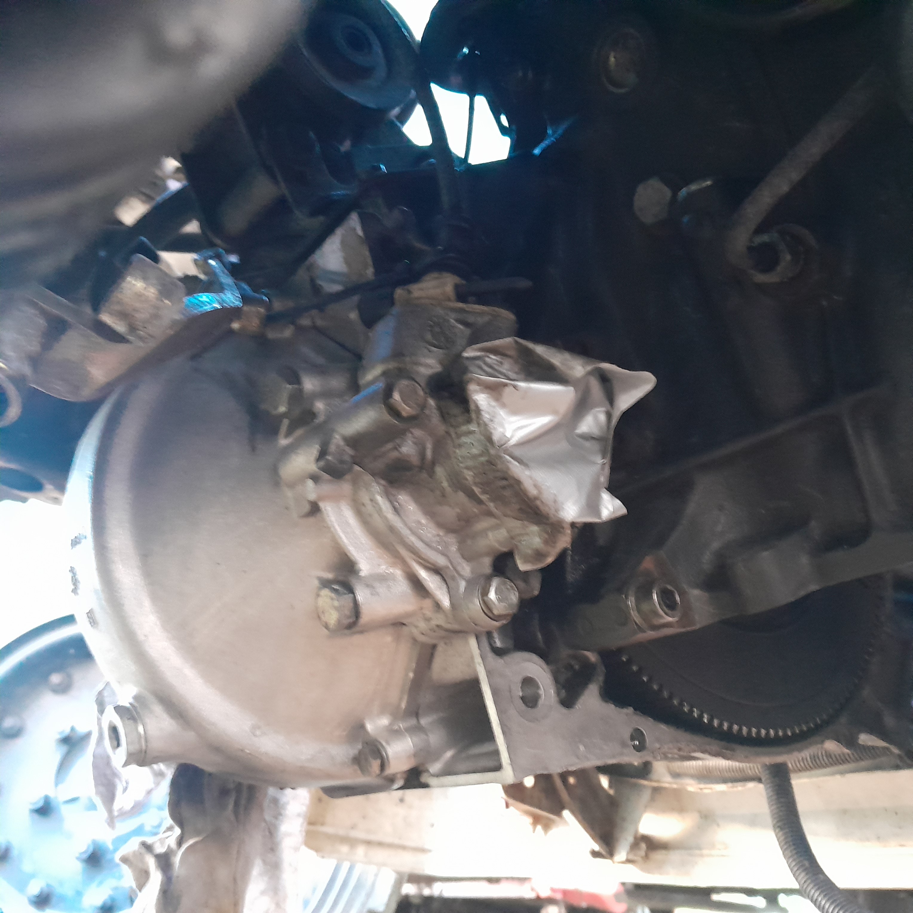

Sauf erreur, et sans que je puisse l'identifier, cette pièce est tombé du compartiment moteur.
Si vous avez une idée de sa place, j'en serai grandement soulagé. J'ai pensé à un support de siège, mais ils sont différents.

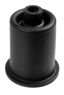

Le soufflet de direction ressemble comme 2 gouttes d'eau à un de 405 mais pas de 205. D'ailleurs il est différent du gauche de par sa forme.
Vous confirmez que j'ai le bon ?..avant que j'achète le mauvais car tous les sites présentent un soufflet à ressort

Merci Don Pipo du lien. achat fait :bien:

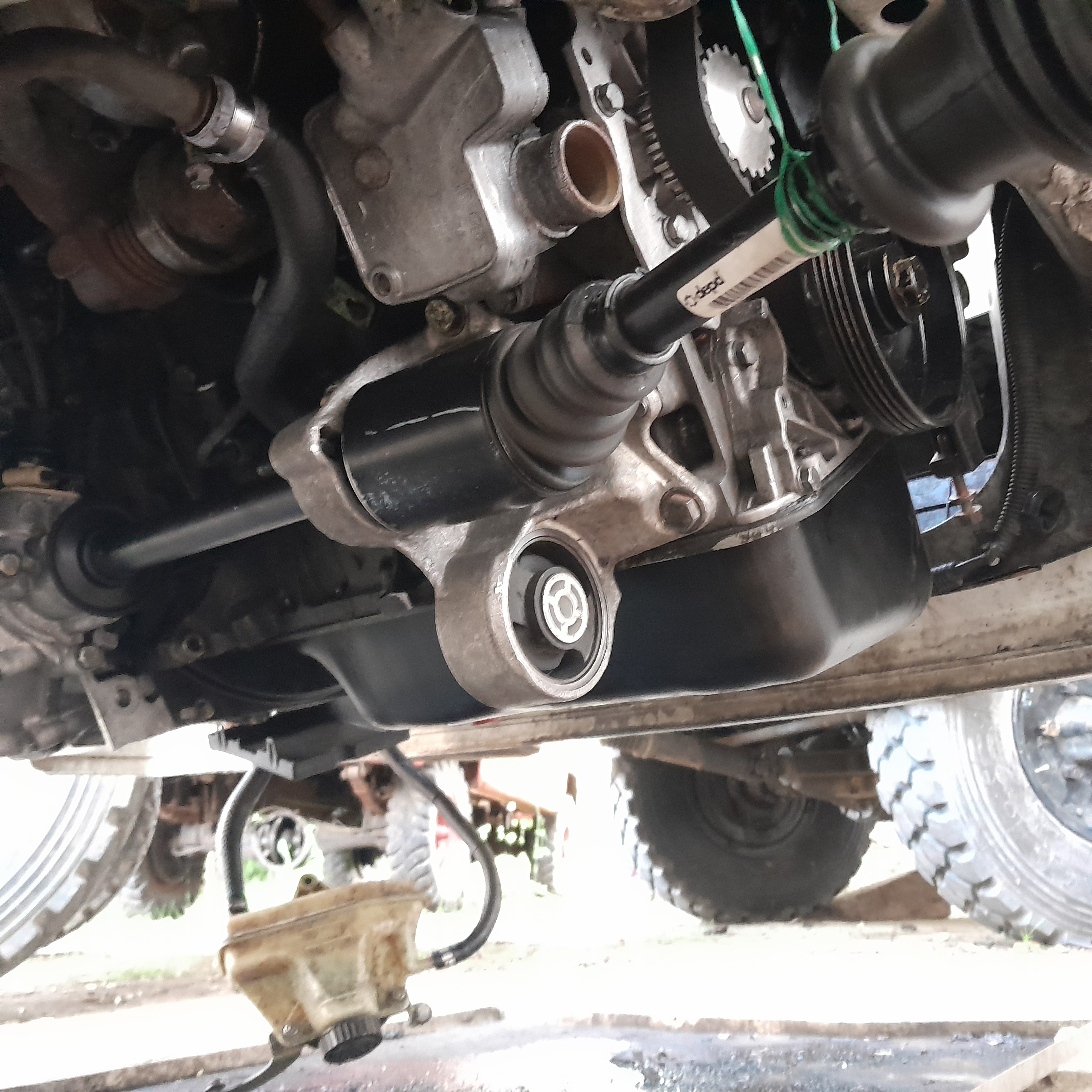

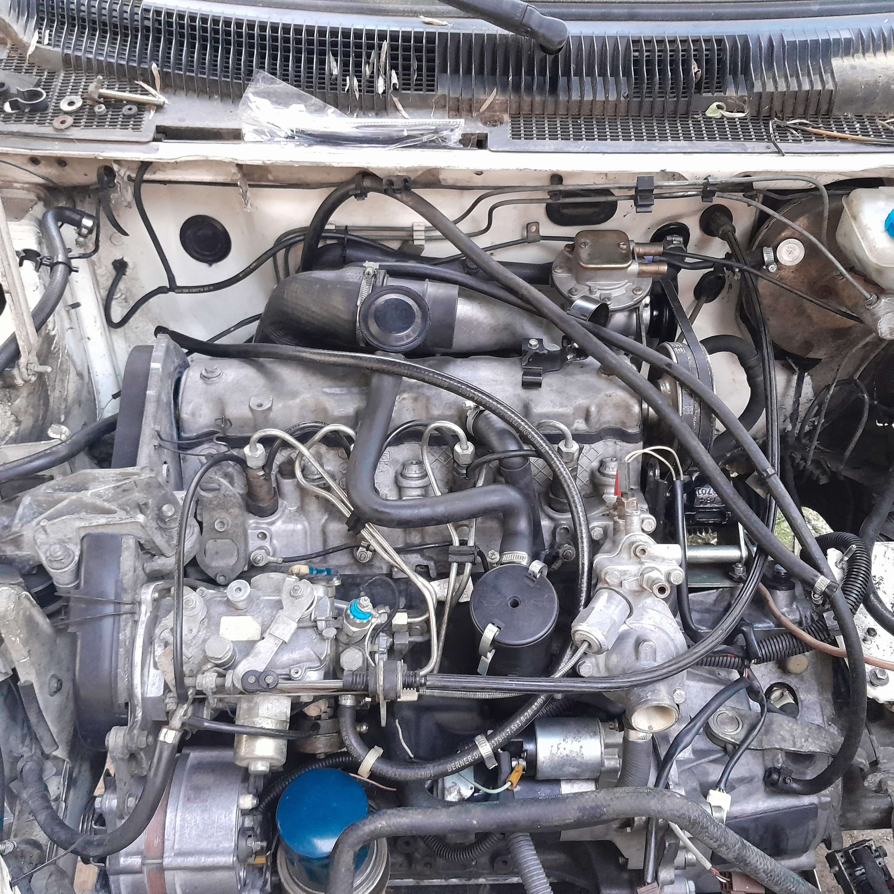

Avec le soleil on bosse !
C'est pas fini mais ca commence à ressembler à un moteur

C'est super propre!
Le silenbloc anticouple est mal positionné, il aurait fallu le tourner de 90°.
Là il va transmettre plus de vibrations à la caisse.

Kurt a écrit : mar. 9 juil. 2024 21:29 C'est super propre!
Tu veux dire à la verticale ?
Messages : 5724
Re: REMISE EN ROUTE DE LA BELLE ENDORMIE
diabo a écrit : mer. 10 juil. 2024 16:58
Images et explications sur ce topic :
vibration-moteur-au-ralentit-t65373.html

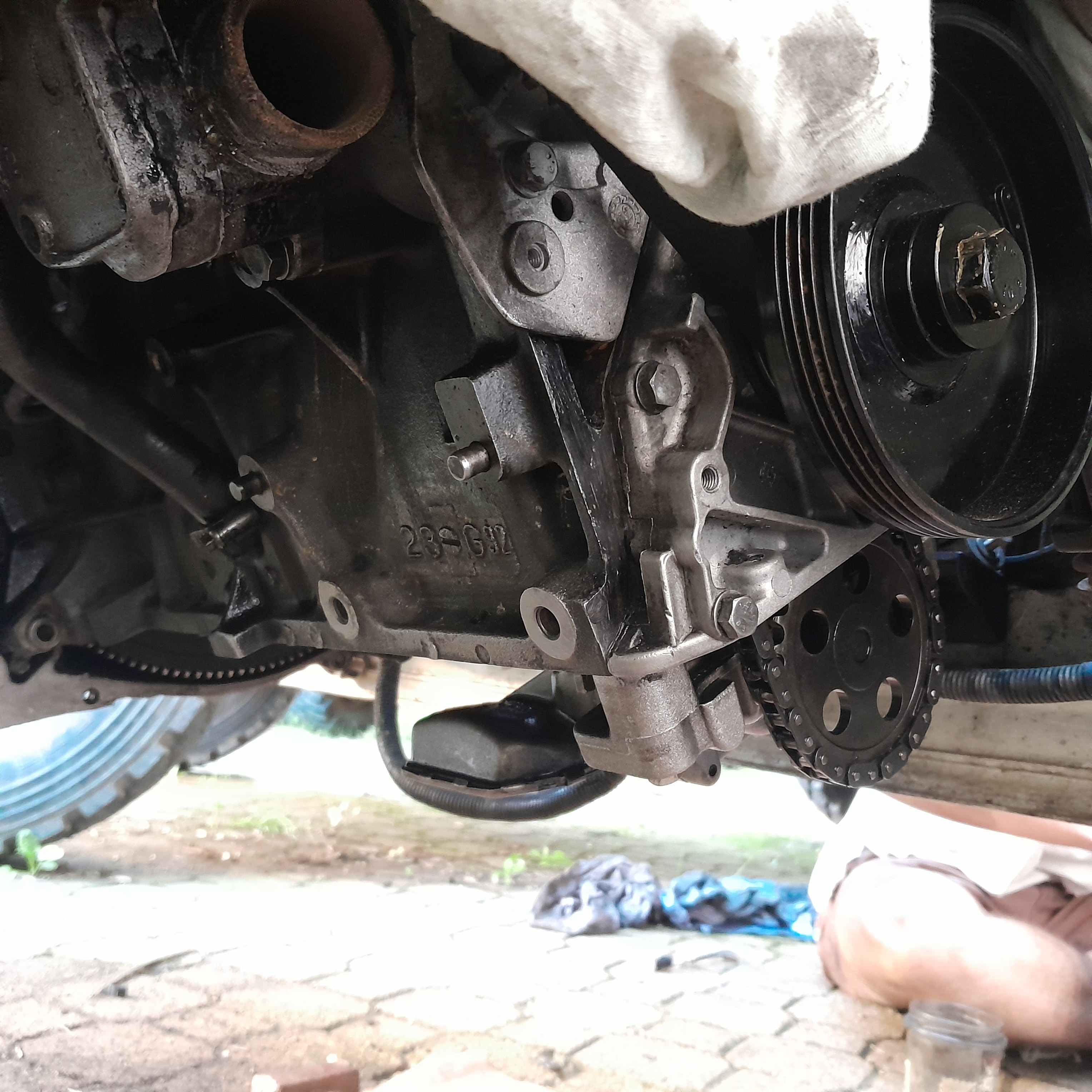

Une petite question : dans ton carter d'huile se trouve une sorte de goutière... à quoi sert-elle ? j'ai nettoyé le mien il y a 6 mois et je n'ai rien vu de tel à l'intérieur..
Si quelqu'un à la réponse, merci d'avance :)

Si c'est comme les bécanes, c'est pour arrêter l'huile lors de freinage brutal (attention j'ai pas dit accélération :mrgreen: , c'est un turbo mais quand même!) et ne pas déjauger la pompe.

diabo a écrit : jeu. 11 juil. 2024 09:01 Si c'est comme les bécanes, c'est pour arrêter l'huile lors de freinage brutal (attention j'ai pas dit accélération :mrgreen: , c'est un turbo mais quand même!) et ne pas déjauger la pompe.
merci pour les infos :)
Ça ne ressemble pas à une simple cloison, de plus cette pièce est à l'opposé de la pompe à huile.
Vu la forme, ça ne servirait pas à canaliser un retour d'huile? :grattetete:

chais pas, et maintenant j'ai refermé. Trop tard !

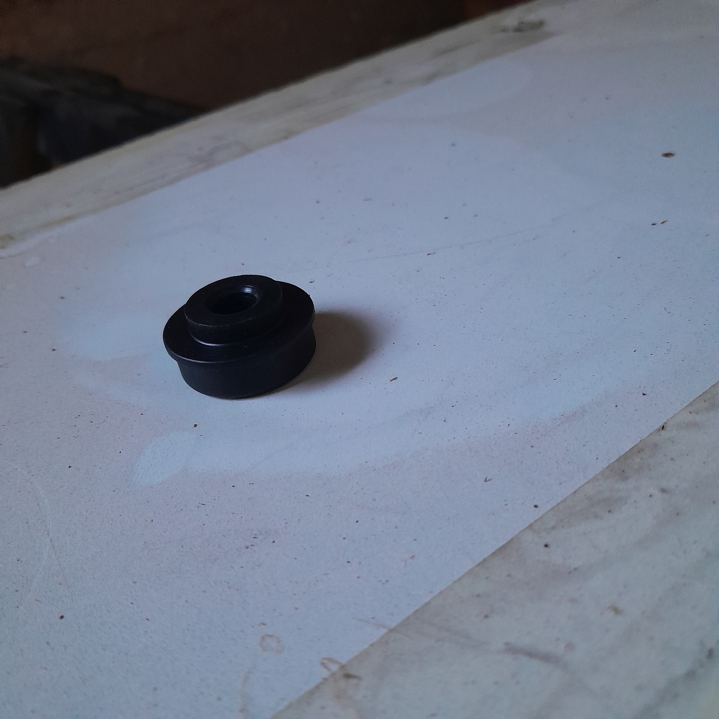

Avant de (re) suspendre le moteur, j'ai changé le silent bloc droit. J'ai trouvé cette pièce cassée
A part atténuer des bruits parasites, je n'ai pas trouvé son utilité. vu qu'elle est cassée, est-il nécessaire de la remettre?
D'en fabriquer une autre? car je ne suis pas très optimiste à en trouver une en bon état, ou mieux encore (on peut rêver), une neuve.
Vos avis éclairés sur le sujet ?

Je ne sais pas en quoi elle est utile, mais ça doit se trouver en bon état sur une donneuse peu kilométrée, et sinon apparemment ici en neuf: https://www.accessoires-specialiste-peu ... ssort.html
Référence 1809.11 ,cette pièce s'appelle "ressort" dans la nomenclature :
https://205.yo.fr/FR/205N/1/18A80A.HTM
