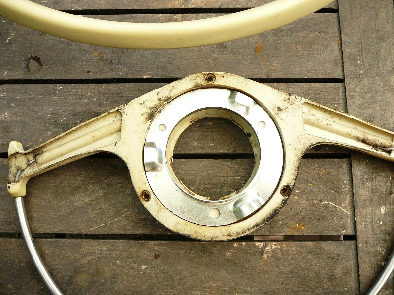

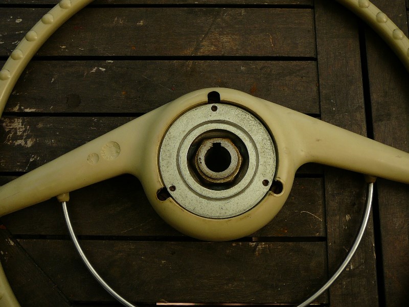

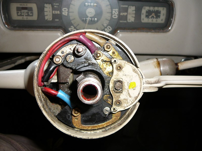

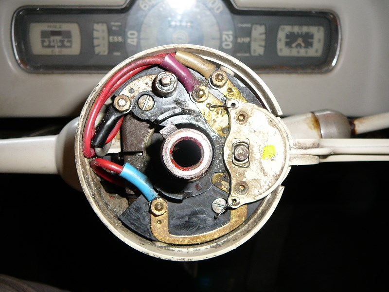

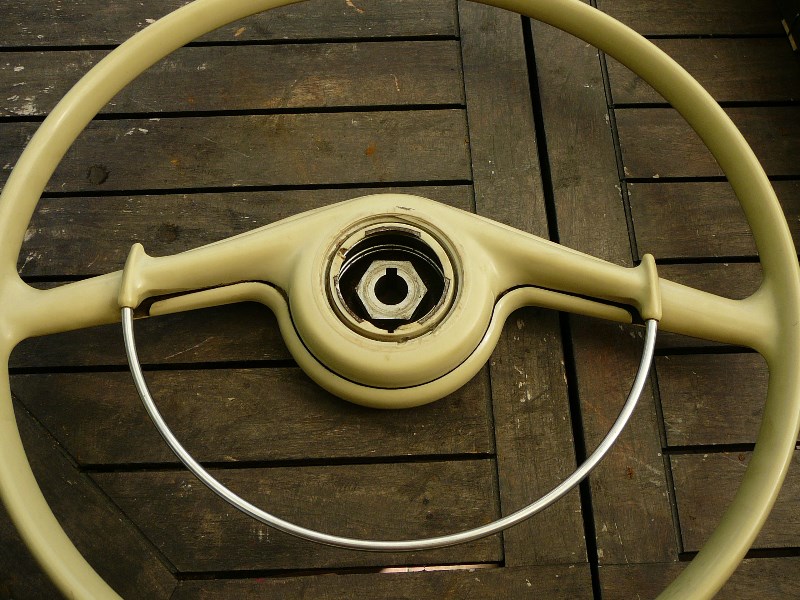

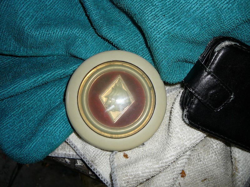

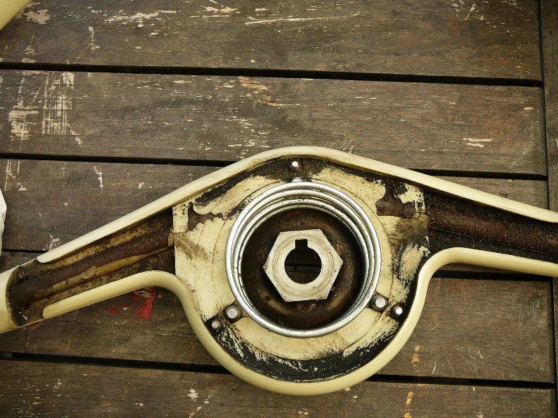

J'ai essayé de faire fonctionner le cerclo, mais je n'ai pas le même modèle que celui de Romain... Tu as du + qui arrive sur la borne qui frotte?
voici les photos du miens...
205 num 2 Surnom: Ma definte
Moteur: 1.6 de 80 (XU51C)
205 Open de 1987 - 180000kms
205 num 1 Surnom: ma belle
Moteur: 1.4 de 75 (TU3F2)

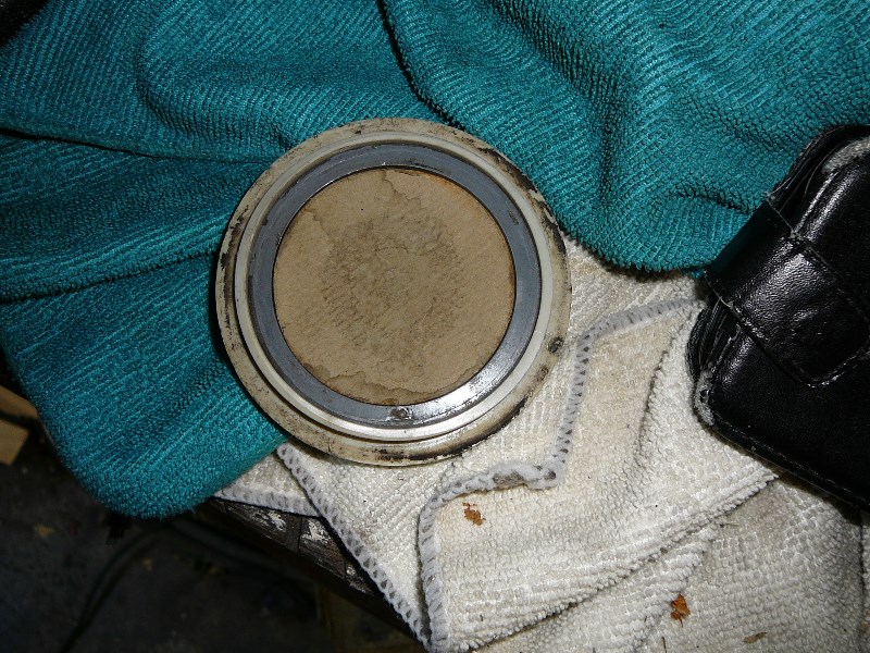

Salut Dom' :) , aurais tu une photo du cache centrale ? Tu n'as pas le plus sur le picot ?
Si je ne me trompe pas, il est probable que dans le cache centrale tu ais une pièce métallique.
Je vérifierais dans l'aprème si le plus arrive sur le picot sur celle à mon père :wink: .
Sinon, essai de mettre un cable sur le picot et l'autre bout direct sur la colonne. Si ça ne marche pas, il faudrait remonter le cable du picot pour voir où il se pique. Pour moi, j'ai fais ça en testant la continuité :). Ton klaxon fonctionne bien si tu le mets en direct sur la batterie ?

Voici les photos du cache central, non je n'ai rien qui a arrive sur la borne grise et quand je la met a la masse rien ne se passe et si je le met sur du positif le fusible crame...
Image.
C'est le fusible du picot ou du positif qui crame ?
Reste à trouver où est l'autre côté de ce cable :? .
