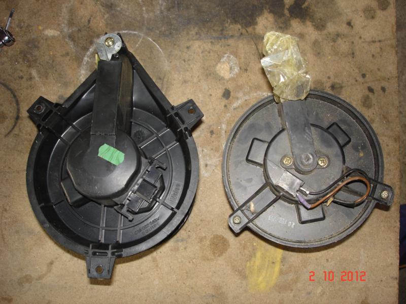

salut, je viens de démonter le ventil, c'est quasi indémontable , j'ai réussi à le faire marcher aprés avoir sorti un corps étranger, mais il tourne "carré" en faisant du bruit. C'est mort! je te conseille de chercher à la casse le bloc moteur simple, parce que démonter tout le système c'est du boulot!
Attention , prends le modèle avec toi car il ya au moins 2 montages et qui ne s'adaptent pas:

Salut Kamikool
J'ai démonté mon ventilateur ce week-end, et là, BIM ! Je suis tombé sur la même chose que toi à savoir : aucune vis !
Après avoir retourné et rata-tourné pendant 1 ou 2 heures, j'ai trouvé la solution =)
Il faut d'abord retirer la pièce en plastique avec les contacteurs.
Voici la pièce en question
Le moteur est maintenant libre
En réalité, le moteur est juste glissé dans le plastique. il faut prendre la cage de hamster dans une main et le dessous en plastique dans l'autre et il faut juste tirer dessus !
Voilà qui est fait
Voilà ;) (mon premier post d'aide =) )
édité: impossible à voir en entier, tes photos...elles font 1,6 Mo chacune...merci de les redimensionner ;)

salut newpom
Je suis bien arrivé à la même étape ;c'est aprés que j'ai le sentiment que c'est indémontable.

Re: [ELEC-Fiche] Réparation / Nettoyage Ventilateur de chauf
Effectivement, le reste ma l'air bien serti, je ne suis pas sur que l'on puisse aller plus loin.
Personnellement, j'ai tout aspergé de WD40 et le ventilateur à cessé de me casser les oreilles.

Je confirme qu'après dépose de la soufflerie retenue par 3 vis, il faut déclipser le bornier et le moteur peut être extrait.
Dans mon cas c'est l'axe du moteur qui avait grippé sur le palier bronze inférieur à cause de la corrosion due à l'humidité retenue dans des débris organiques qui au bout de 25 ans finissent par passer et s'accumuler à cet endroit. Du WD40 puis rincage à l'essence F pour éviter de laisser du gras entre les charbons et le collecteur du moteur (risque de perte de puissance du moteur).
PS1 : Normalement on ne lubrifie pas un palier bronze de moteur électrique, donc WD 40 uniquement pour dégripper et nettoyer, ensuite dégraisser.
PS2 : attention à la sécurité durant vos manipulations, la turbine de la soufflerie peut blesser si par mégarde le moteur tourne (pour tester par exemple)
PS3 : Bonne chance
