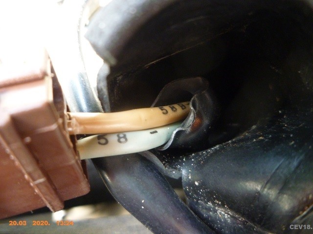

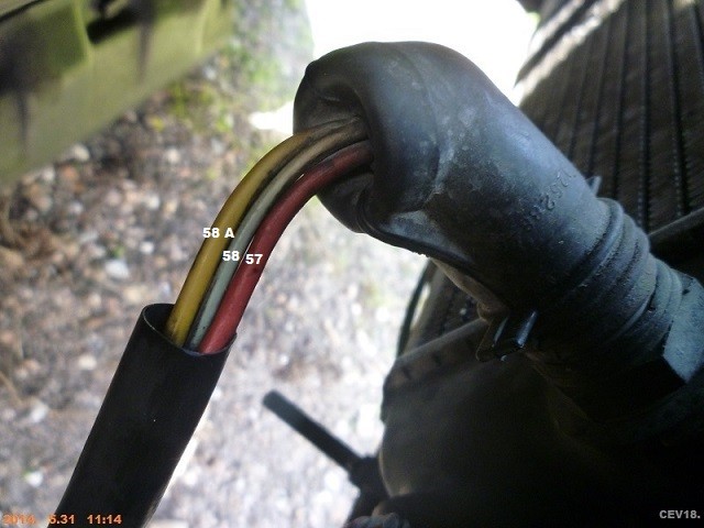

1) Deux fils sur le thermocontact du radiateur , correspond à un ventilateur à 1 seule vitesse , donc sans cette résistance qui sert juste à freiner le courant la traversant pour obtenir la petite vitesse.
2) Trois fils sur le thermocontact du radiateur, correspond à un ventilateur à 2 vitesses ( petite et grande) et la résistance présente.
Branchement et numérotation du faisceau du thermocontact du radiateur sur un ventilateur à 2 vitesses :
Branchement et numérotation du faisceau de la résistance sur un ventilateur à 2 vitesses :
