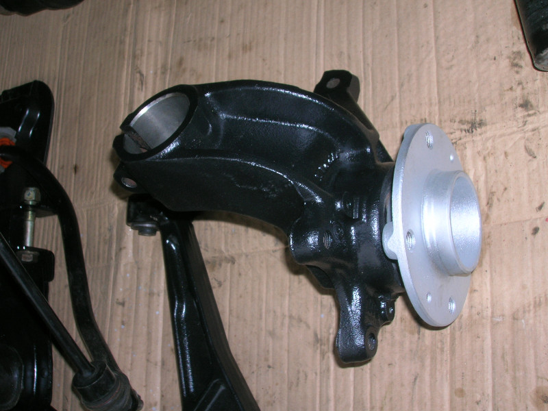

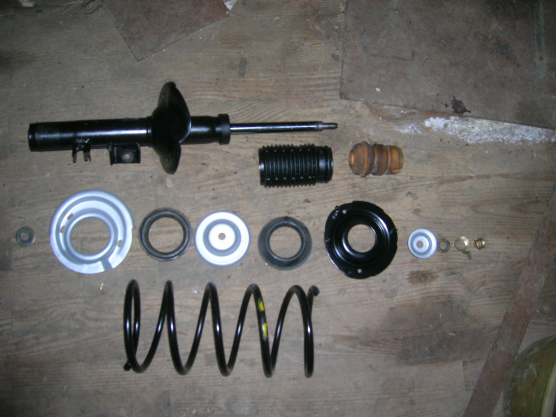

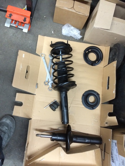

Sinon, les nouvelles du jour !
Au programme assemblage des suspensions, et montage sur la voiture :
Montage de la suspension sur la fusée (très pratique cet appui !)
Et comme je refais les étriers (joints de pistons), que je change les plaquettes et que mes disques vieux de 8 ans sont tout pourris, je les change aussi !
C'est mieux comme ça. Il me reste plus qu'à m'occuper des étriers, reposer le tout, purger et elle reprendra enfin la route !!
