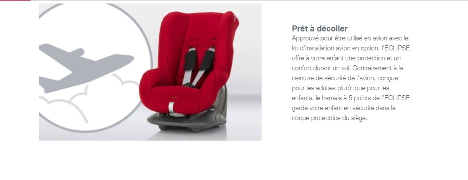

Re: Siège enfant et cabriolet
:+1: Félicitations pour cette paternité. :bien:
Effectivement le modèle Eclipse de Britax -Römer est compatible avec la ceinture ventrale 2 points :
