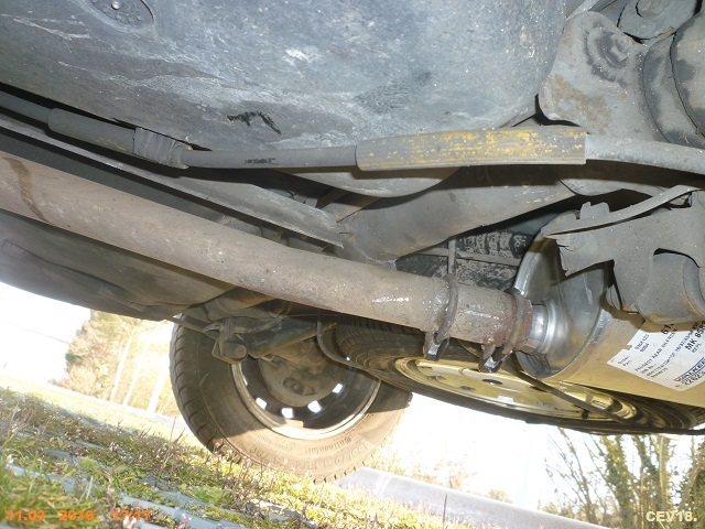

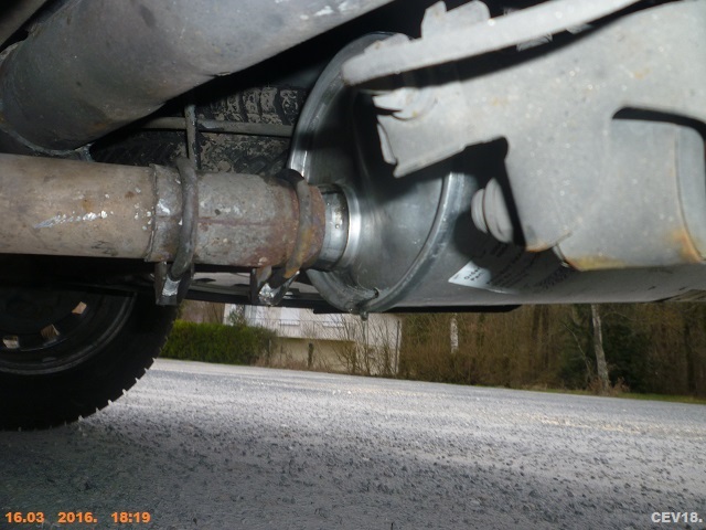

Celui de ma GT, à moteur XY8 , a été remplacé au Printemps dernier et percé quelques jours après son montage.
Suite à un message de Nicoaube57 sur son topic , j'en avais ensuite parlé à mon garagiste, qui m'a confirmé que Peugeot les livrait percé au début de la commercialisation de la 205.
C'est ici :
http://www.planete-205.com/forum/planet ... -1905.html
En fait, le silencieux penche vers l'avant , la condensation restant à l'intérieur n'a pas le temps de s'évaporer lors des courts trajets.

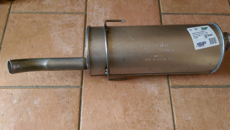

Silencieux Walker non percé.
Le même quelques jours après son perçage ,d'ailleurs ,on aperçoit un écoulement par le perçage.

Le pot neuf sans traitement:

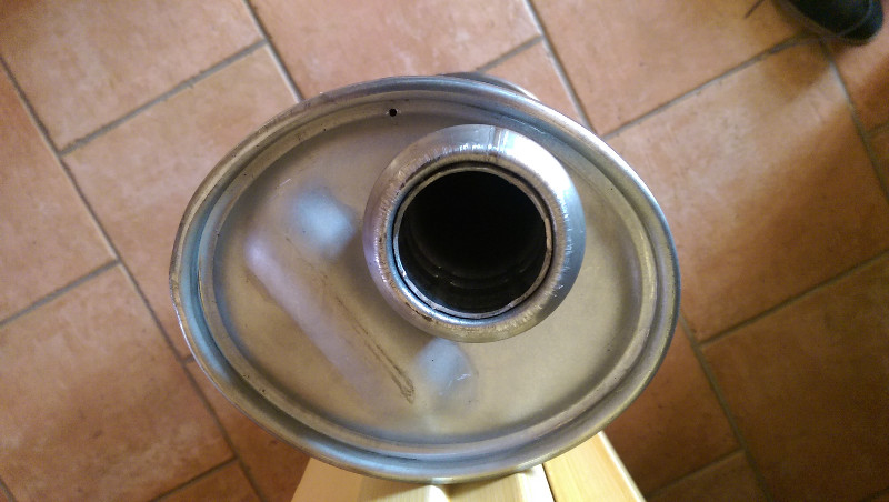

Le trou percé au diamètre de 2.5 mm :

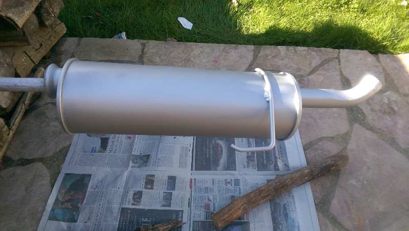

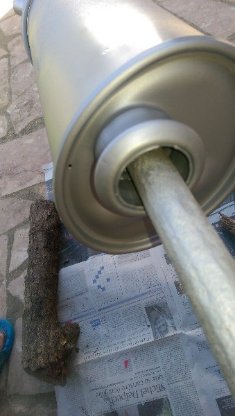

Le pot après métallisation à froid:
Bref, il me reste plus qu'à déposer l'ancien, nettoyer la jonction avec le tube et métalliser la jonction (tant qu'il m'en reste dans la bombe).

Super !
J'aime bien le coup de la branche dans le pot pour le tenir le temps de la peinture :bien:

Thibault63 a écrit :J'aime bien le coup de la branche dans le pot pour le tenir le temps de la peinture
C'est une barre à mine. Et c'est vrai que cela facilite la mise en peinture car il suffit d'une petite rotation pour bomber le reste sans attendre que la première partie sèche :)

Comme annoncé dans mon précédent message , celui de ma GT à été percé lors de son remplacement , au printemps 2016.
Elle vient juste de passer son douzième CT et , aucune mention concernant ledit perçage n'y figure. :wink:
Rapport du CT visible ici :
http://www.planete-205.com/forum/planet ... -2310.html
