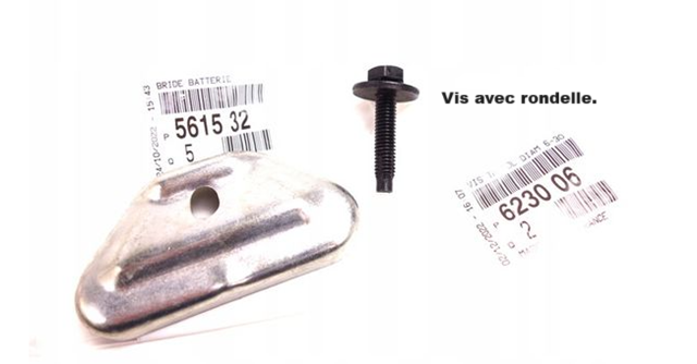

j'ai récupéré ma GTI et je me rends compte que je n'ai rien qui tient la batterie
le support d'origine semble etre celui ci
Par contre j'aimerai connaitre les caractérisques du boulon, histoire d'aller chez nos amis de Leroy merlin et de prendre le bon
quelqu'un a l'info svp ?
merci :)

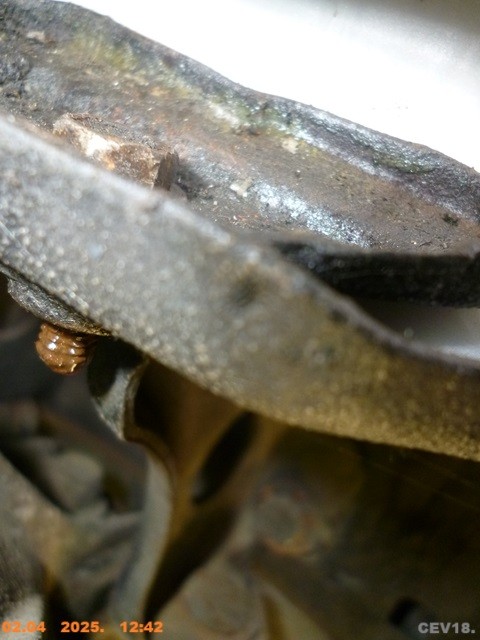

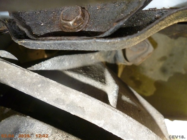

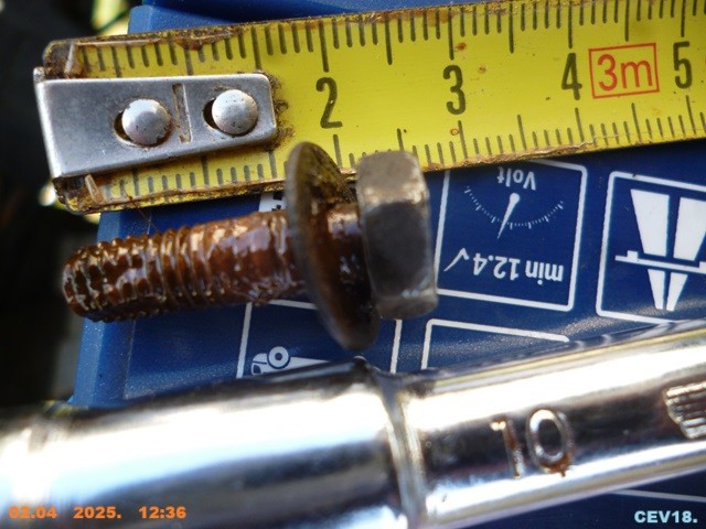

C'est une vis avec rondelle, dimension 6x100-20 , référence 6902.42
Mercredi 02 Avril 2025 .
Photos et dimensions de la vis sur la mienne :
Vis avec rondelle, nécessitant une clé à pipe ou cliquet de 10.
La longueur importe peu car il n'y a rien dessous. :wink:
