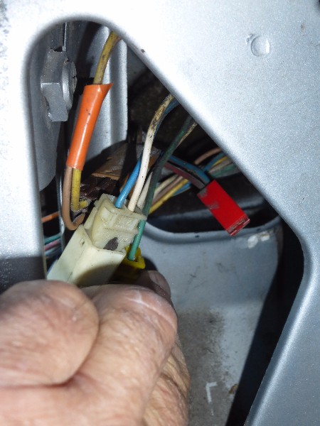

temps que j'y suis, je m'interroge sur cette fiche qui se trouve dans l'aile arriere gauche derriere le feu , je ne trouve pas son male ?
une idée ? merci

da-maye a écrit :Pour la cosse rouge ce doit être pour l'éclaireur de coffre ou la baffle arrière gauche...

pour la fiche rouge, ce n'est pas l'eclairage du coffre, celui ci fonctionne.
le HP arriere , peut etre meme si le cablage ne me semble pas etre fait pour ca. je vais verifier a droite si il y sa soeur.

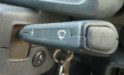

en attendant, ma question va paraitre idiote mais il faut que je soit sur du mode d'utilisation du commodo .
- quanf je tire vers moi, ca actionne bien l'essuie glace arriere ?
- le petit bouton, c'est bien pour le lave glace ?
rassurez moi :shock: ::d

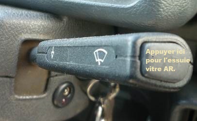

Sur la phase 1 des millésimes 86/87 il faut appuyer sur l'embout du commodo pour la fonction essuie-glace/lave glace de la lunette.
Les 3 autres positions du commodo sont pour les essuie-glace avant : intermittence/petite et grande vitesse.
Bonne soirée. :)

et quand tu l'actionnes vers le volant, ca enclenche le lave glace avant ?

Sur la photo le commodo est en position intermittence .
:voyons: La fiche rouge non connecter concernerait plutôt un crochet d'attelage ou un feu stop additionnel.
Concernant l'éclaireur de coffre ,il est identique mais de coloris bleu et placé plus en avant et cacher sous la garniture basse.

on ne s'est pas compris, tu me donnes les actions/reactions des positions verticales.
qu'en est il quand tu l'actionne horizontalement vers le chauffeur, ca donne quoi ?

En appuyant horizontalement vers le conducteur ,ça actionne le lave glace avant .
