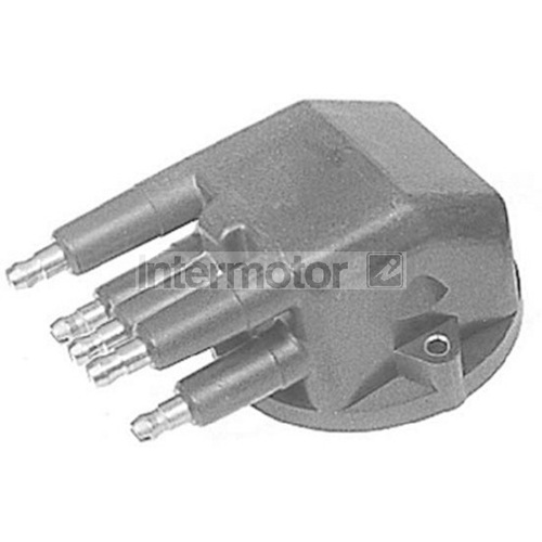

J'ai la tête ducellier suivante
Est ce que peux la remplacer par la version "male" ducellier car mon magasin n'a pas la "femelle" en stock?

Les deux têtes 5941.41 et 5941.46 partagent le même doigt 5937.28 donc, pour moi, c'est compatible SI les vis tombent pile-poil pareil.
Évidemment, si tu passes d'une tête à connecteurs DIN (femelle) à une SAE (mâle), il te faudra le faisceau adéquat.
Les capuchons de bougies sont compatibles aussi. Ce sont deux versions, une plus économique que l'autre.
Et pour le diamètre, pas d'importance, 8mm, ça passe sans souci et ça s'emboîte même mieux. Du moment que les câbles sont du même type (antiparasitage à réactance), de la bonne longueur et avec les bons connecteurs et capuchons.

C'est quoi les ref des têtes de cable, bougie d'un côté et delco (male ou femelle) de l'autre.
Y a t il un avantage particulier des prises delco male? Je recherche en particulier toute solution efficace pour combattre le froid et humidité.

La solution, c'est d'utiliser des capuchons de qualité et surtout étanches. Et des connecteurs de qualité.
Et d'utiliser une graisse spéciale hydrofuge au niveau des connexions pour compléter cette protection (avec parcimonie!) :wink: Un pschitt de CRC 2-26 par exemple.

Effectivement avant d'acheter les câbles je vais voir pour la tête de delco. L’intérieur semble bon par contre les contacts des câbles pas terribles ... et oui je vois le petit malin au fond a gauche qui ricane en remarquant que j'ai laissé un contact en tirant un des câbles :mrgreen:
Vous en pensez quoi de l’état des contacts de câble de la tête? le fond des douilles semblent en particulier abimés, symptome d'un problème particulier (etancheite, mauvais câble, ...)?

Une belle oxydation particulièrement dans celui du haut à gauche. Révélateur de mauvaise étanchéité et/ou mauvais contact.
Ça peut se rattraper éventuellement à l'acide citrique, mais rien ne dit que l'oxydation ne s'est pas propagée plus profondément.
Et comme le connecteur y est resté... C'est pas bon signe.
Tant que tu es parti pour changer la tête, c'est une très bonne raison de le faire :wink:
L'avantage de passer à une tête à connexions SAE est que l'étanchéité est bien meilleure. Surtout avec les capuchons que fournit l'ami Fitchett :)

J'ai récupéré ma nouvelle tête de Delco version SAE. Les vis sont pil poil au même endroit que la version "femelle" et le doigt le même.
