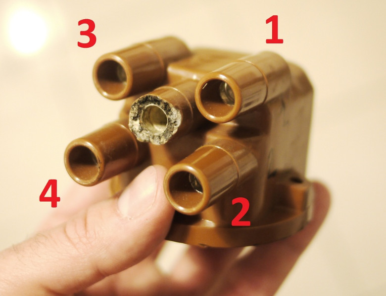

La voiture broutait à vitesse stabilisée depuis quelques temps maintenant, comme ça du jour au lendemain, et les matins à froid avec le starter étaient "a pain in the ass" comme ils disent Outre-Manche.
Juste pour situer :
  • Faisceau HT : 100,000 km
  • Tête de delco : 5,000 km
  • Bougies : 5,000 km
Surprise en regardant la tête de delco :
Un grattage + remontage a suffi pour retrouver le comportement normal de la voiture (souplesse, ...)
Changement de faisceau + tête de delco prévu dans quelques temps.

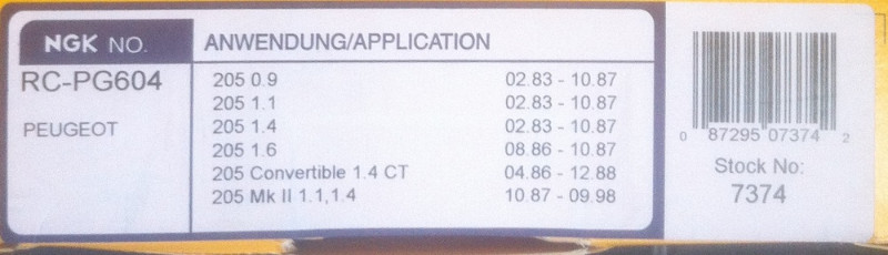

Références :
  • Faisceau HT : NGK RC-PG604 (Stock No: 7374)
  • Tête de delco pour allumeur Ducellier à vis : Valéo D141
Liste des compatibilités :

Re: 205 XT (1986) - Broutage (résolu)
de ce que je peux voir c'est la fiche du câble HT de la bobine qui était ixydé :)

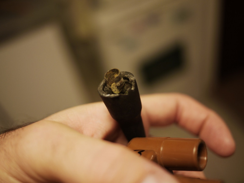

Tête d'allumeur et faisceau HT changés. C'est le jour et la nuit :)
Voici quelques photos plus nettes des vieilles pièces :
jeangui111
Messages : 1389
Enregistré le : mer. 23 févr. 2005 22:44
Localisation : 33
Message par jeangui111 »
Et pour information, voici la tête et les cylindres correspondants (1 étant le cylindre côté embrayage, i.e. côté conducteur) :

c'est hallucinant comme le fil qui venait de la bobine a bouffé la tête :shock:
la bobine avait-elle un problème qui l'a fait surchauffer?
205 SR de 1985 - 179000kms
Messages : 4075
L'oxydation a fait son boulot :tristounet:
La surface de contact se réduisant, la résistance augmente, donc échauffement, en plus d'accélérer le phénomène d'oxydation.
La résistance de passage et par conséquent la résistance de jonction augmente au fil du temps par croissance de la couche d’oxydes en raison des réactions chimiques (oxydation, corrosion...) qui se produisent entre le matériau des connexions et l’atmosphère ambiante (ou les impuretés et gaz polluants qu’elle contient). Seul un vide poussé permet d’obtenir des surfaces exemptes d’une couche d’oxydes.
La formation constante d’oxydes produit une augmentation de la résistance de jonction, de la puissance dissipée par échauffement et donc de la température de la jonction, ce qui accélère en retour le processus chimique de la formation d’oxydes. Cette interaction de la formation d’oxydes, des pertes calorifiques et de la température de jonction peut conduire à la défaillance totale de la connexion par surchauffe.
D'où l'importance de pérenniser le bon état des connexions soumises à l'atmosphère ambiante: serrage, étanchéité, produit anti-corrosion... Particulièrement dans le compartiment moteur.
Ici, le capuchon du fil de bobine ne devait plus assurer l'étanchéité.
