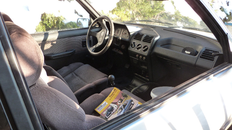

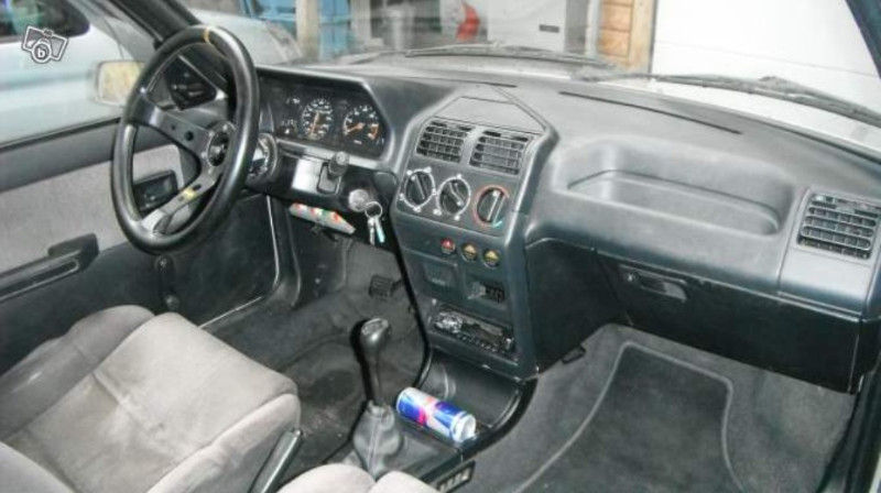

Mine de rien, avec tout ces critères, pas facile de trouver, à la vitesse à laquelle ces autos se vendent. Après quelques mois, je finis par en dénicher une perdue dans l'Auvergne. 400€, moteur cassé. Elle présente pas mal sur l'annonce, dont voici les photos.
On va la voir : du boulot niveau carrosserie, le moteur HS, mais c'est elle que je veux, c'est décidé. On essaie de la démarrer : aucune compression dans le moteur, et celui-ci est littéralement couvert d'huile. 345000 km au compteur, c'est bien peu pour une telle voiture, surtout que la caisse a l'air en plutôt bon état. Il s'est cependant avéré que le vendeur avait la parole légère : j'attends donc toujours les LP qu'il était censé m’amener "plus tard", ainsi que certaines pièces, bref.

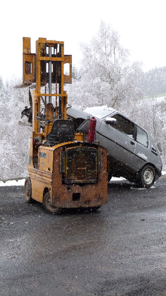

A ce niveau là, la voiture n'a pas de moteur. On décide de déposer le berceau pour le remplacer par l'autre qu'on a, et on en profite pour tout bien nettoyer à l'aide d'un karcher à eau chaude, comme le dessous était couvert d'huile. Je n'ai toujours aucune idée de comment cette huile est arrivée là :0
Image Image
Super Chandelles :mrgreen:
