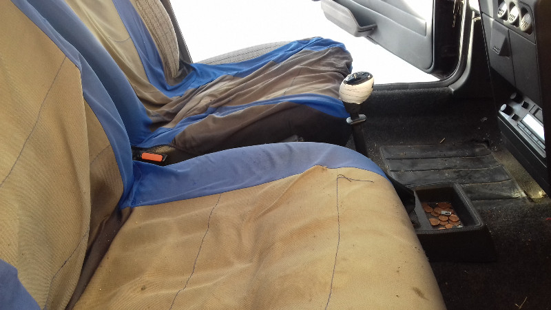

CEV a écrit :Effectivement, le dessous de l'assise arrière est en très bon état . :bien:
le seul endroit qui risque d'être rouillé c'est sous la moquette vers le pédalier car elle est usée et percée, j'ai prévu de la remplacer par celle de la two five sur laquelle j'avais déja remplacé par une de generation 98; c'est une opération que je pense faire rapidement avant même de la passer au CT si il ya lieu de prévoir un renforcement.

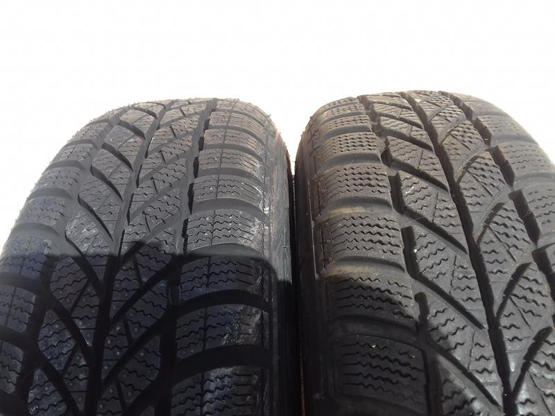

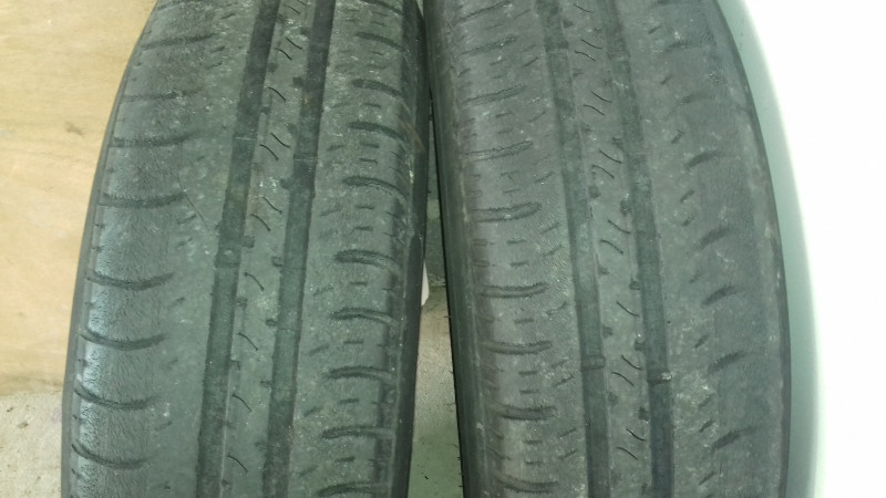

j'ai trouvé dans mon stock un pneu M+S dans un trés bon état a mes yeux presque neuf ( je dis bien a mes yeux) et j'ai fait le pari de ne commander qu'un seul pneu identique, plus pour limiter le gachis que pour l'economie d'un pneu et du montage.
le neuf a prof de sculpture: 8mm3 et date de 2419
le "vieux" a prof de sculpture: 7mm1 et date de 2918
je suis donc a 1mm2 de difference d'usure soit en dessous des 5 mm maxi admis!
cout du pneu montage compris: 49€
je vous laisse deviner quel est le neuf:

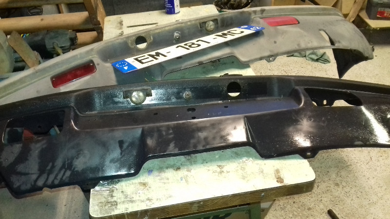

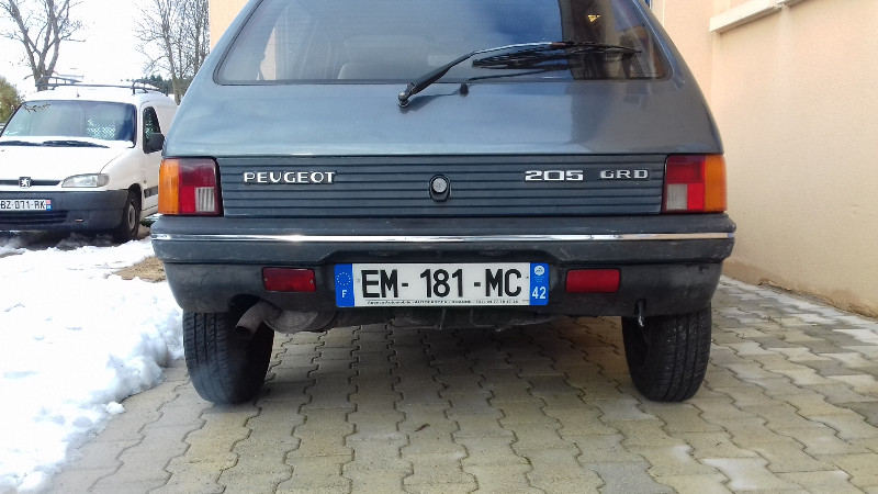

et voilà pour le parechoc nouveau remonté avec en prime le jonc chromé:
je viens de faire un tour sur le niveau de finition de nos autos et il semble que la mienne est bien une GRD et non pas une GLD comme je le croyais c'est le niveau de finition qui fait la difference ?

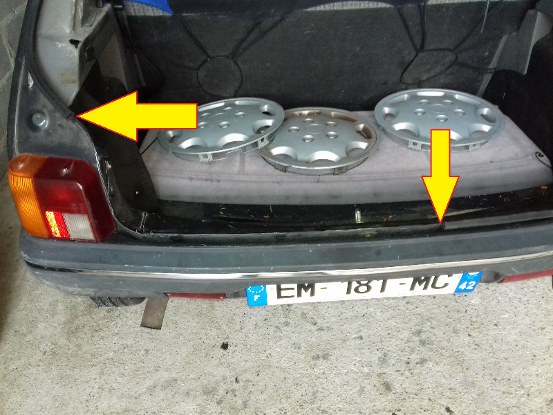

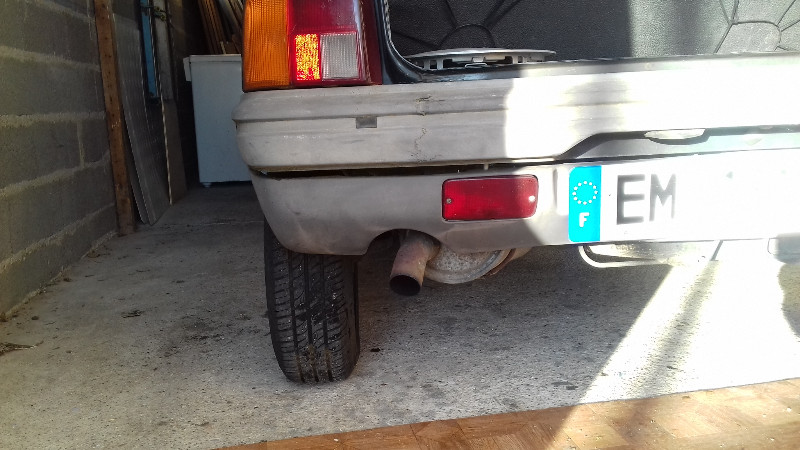

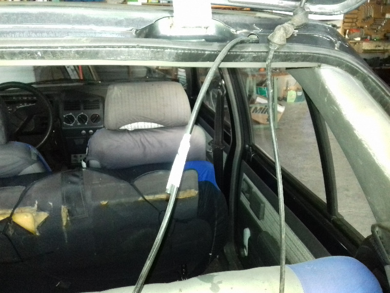

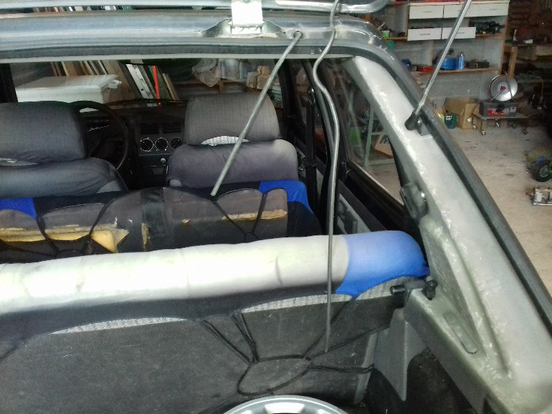

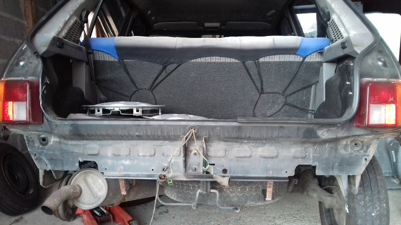

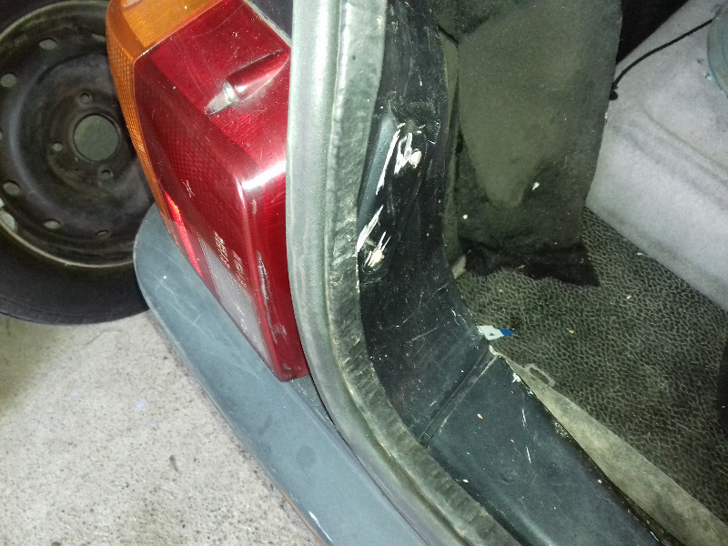

bon bin je suis toujours a l'arrière! je me suis apercu que le joint du hayon s'est serieusement retracté!!
il y a aussi le tuyau pour le lave glace qui est coupé:
en fait j'ai compris pourquoi: le gars qui me l'a vendu avait changé son hayon avec de mauvaises charnieres comme je dis plus haut, comme son hayon etait desaxé , le joint genait pour fermer le hayon; réaction primaire: y'a qu'a couper le joint!! et comme il a pas pris le temps de comprendre comment enfiler le tuyau d'eau et bin : y'a qu'a couper le tuyau!!
Heureusement qu'il y a la two five derriere la maison; même définitivement a l'arret, elle donne encore le meilleur d'elle même!je récupère dessus un joint impeccable! ( je connais personnellement le gars qui l'entretenais qui sans être maniaque veillait au grain ou plutot aux petites imperfections ::d )

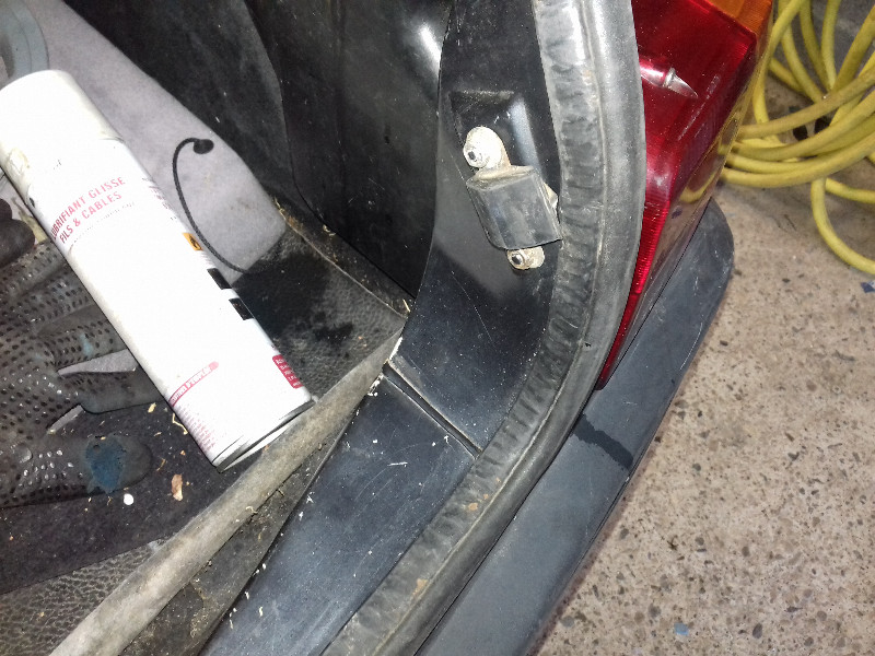

Attention de pas enlever le joint trop brutalement car derrière y'a un jonc plastique plutot fragile:
et pour enfiler le tuyau suffit de scotcher le nouveau sur l'ancien et de tirer doucement ( j'ai mis un produit glissant mais ca va bien avec de la graisse silicone en bombe)

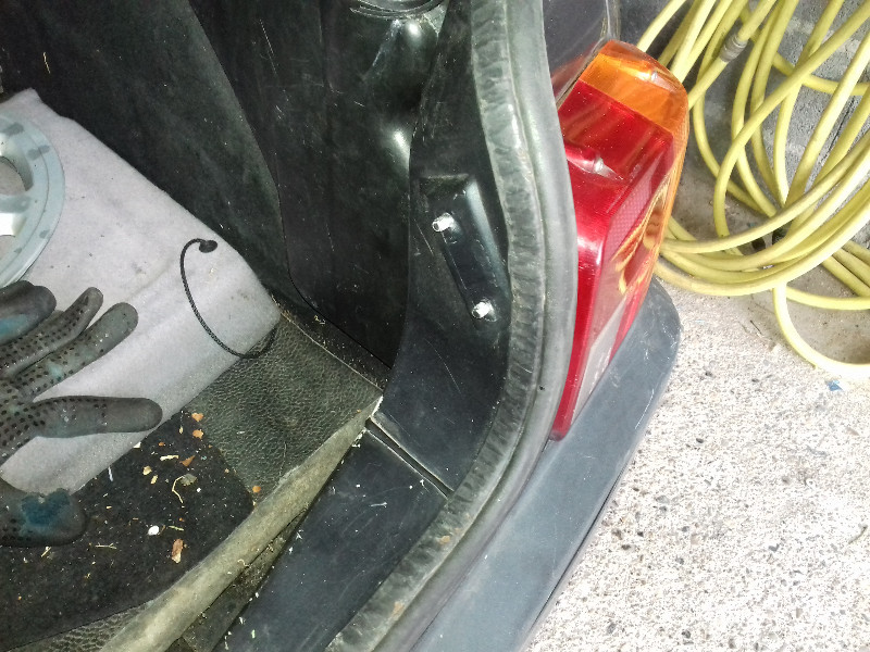

et comme j'ai le nez dans le coffre je vois qu'il manque des petites pièces:
mais de l'autre coté et bin comme ca devait géner la hayon désaxé, autre réaction primaire : y'a qu'a couper les vis! donc ce coté est irréparrable

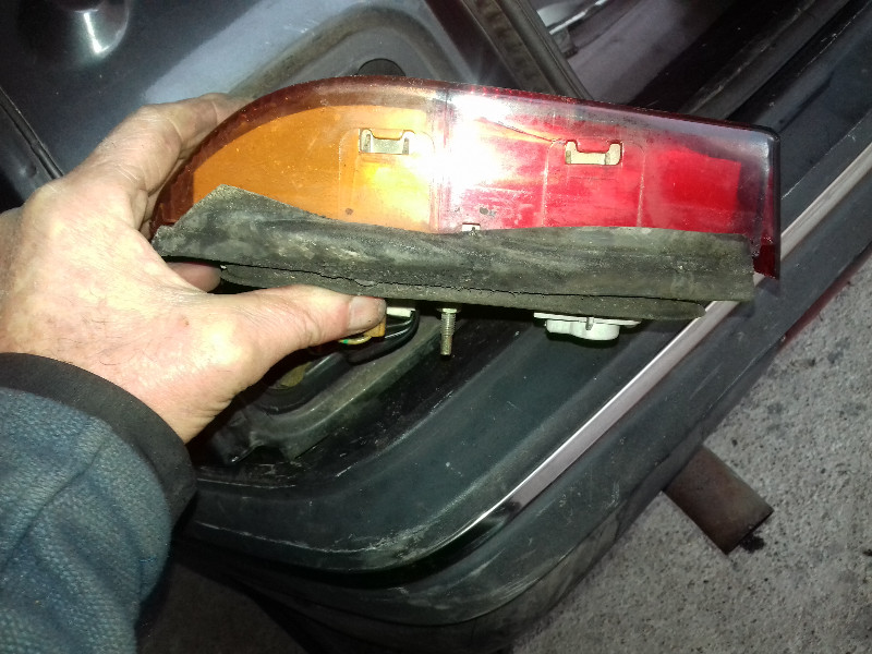

et comme j'ai aussi le nez dans les feux je m'apercois que aprés avoir changé le feu arD, le gauche a aussi une légère félure donc je remplace et je démonte 2 fois!! alors je vous le dis: vaut mieux démonter tout l'ensemble du feu pour ajuster correctement le caoutchouc qui en dessous evite a la boue de penetrer dans le feu et tenter de clipser sinon l'habillage ne tient que par les deux vis du haut et ca " badaille"( vérifiez sur votre auto !)
la voilà qui brille de tous ces feux..... et j'en ai fini pour l'arrière!

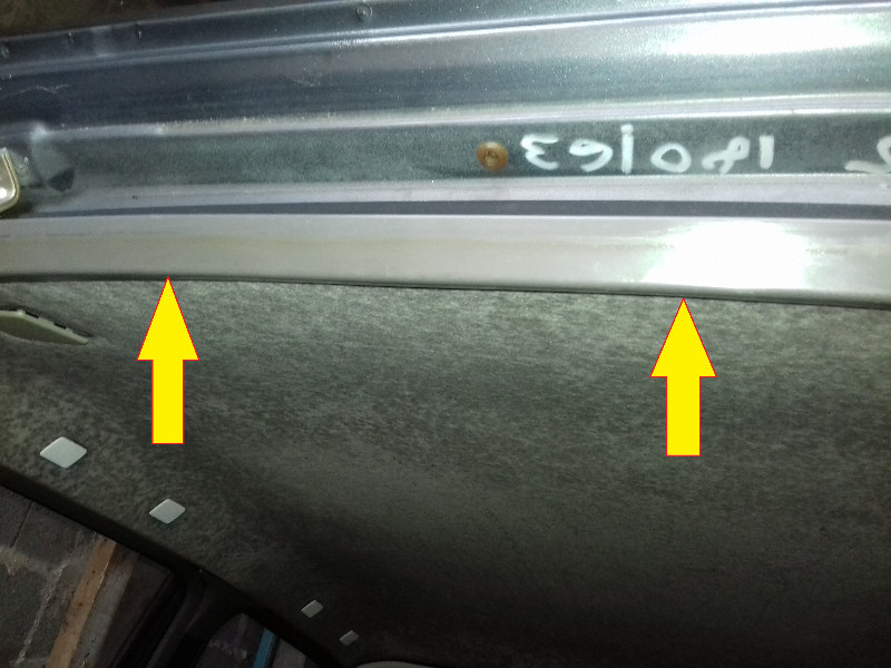

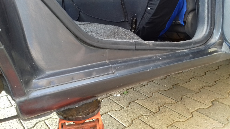

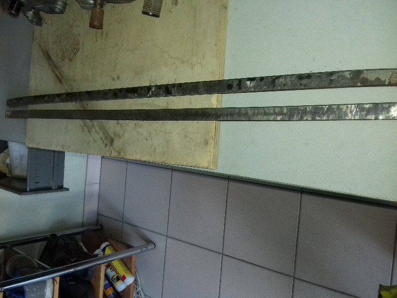

j'avais vu ca sur la porte chauffeur: le jonc de protection qui se décolle:
il y a quelques années j'avais connu le même probleme avec SRD:
planetemessage-782789.html#p782789
donc j'ai recupéré cette protection sur two five et nettoyé; c'est d'ailleurs le plus long a faire et délicat sur la portière pour enlever la colle restante.
Quand y'aura un rayon de soleil, j'en profiterai pour recoller avec çà:
mais peut être que ce sera fait qu'apré le CT

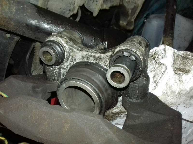

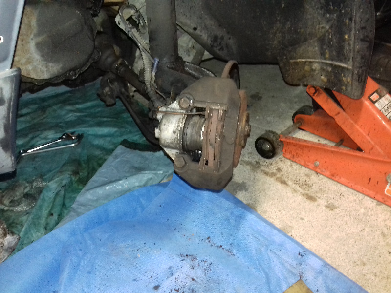

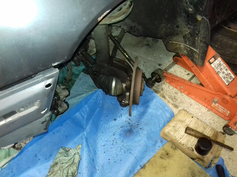

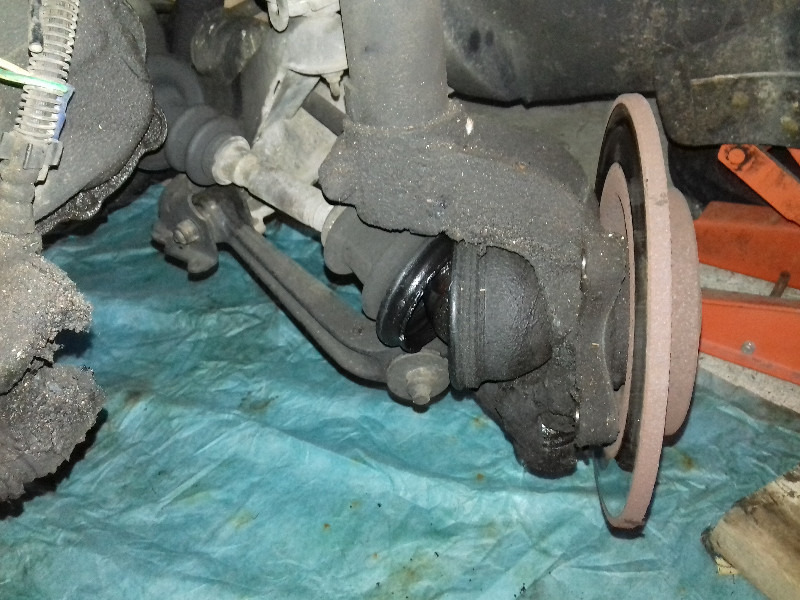

pour aujourdhui, j'ai remplacé le cardan AVG dans un etat de béance qui ne doit pas dater d'hier!
bien entendu y'a plus de graisse dans le soufflet ou si peu mais je la retrouve tout autour du moyeu et de l'étrier de frein! du coup j'ai l'impression d'avoir passé plus de temps a nettoyer qu' a remplacer le cardan!
je m'apercois pendant les opérations que les soufflets de colonnettes sont completement HS; donc j'en profite pour les remplacer:les colonnettes coulissent bien malgré tout.
et voilà c'est fini et je remonte:
voilà y'a plus qu'a remplacer aussi le cardan AVD mais il faut d'abord le recuperer sur la twofive
