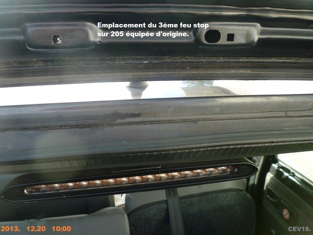

Par contre, j'avais pas fait gaffe mais j'ai une 205 avec 3ième feu stop alors que mon hayon de remplacement ne l'a pas.
Du coups, il y a pas d’espèce d'encoche taillé dans la tôle pour y loger le feu ... pas de vis, ni de trou pour faisceau non plus ...
Faut que je vois comment je peux me démerder et bidouiller un truc.

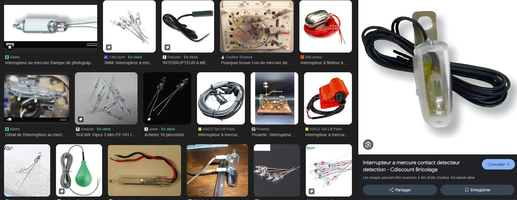

Google est ton ami :wink:
Scan page Google, interrupteur au mercure.
https://www.youtube.com/watch?app=desktop&v=1Ga2Am1Ejxs

1€32 chez nos amis de la république populaire :
Malheureusement cev, ce n'est pas qu'un soucis de trou pour vissage mais carrément de presse.
Certains ont l'encoche ( entre les deux "patins", c'est plus haut, tu as un creux dans la carosserie ) :
Moi je ne l'ai pas :
Effectivement, c'est foutu comme ça sur le volet avec emplacement d'origine :

Sinon mon interprétation du troisième feu :
Un gros trou pour le cable, fait un peu à la goret.
Deux écrous à sertir M4 perçage M6
Découpe de l'arrière du feu pour que ce soit bien droit
On met deux vis M4
Voila, 15min montre en main.

Merci pour ton retour sur les interrupteurs au mercure, grâce à toi j'ai réussi à trouver exactement le même produit. Je suis certain que ça me sera utile un jour ou l'autre ! :D
