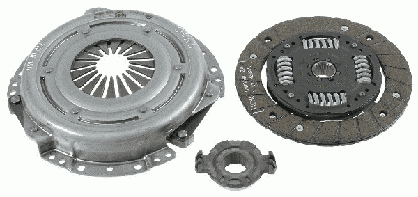

Non!
Celui que tu avais n'est pas affecté à la 205.
Il y a plusieurs kits destinés à d'autres voitures qui se montent sans problème. Bien que tout à fait compatibles (même dimensions, même type de boite de vitesses), il y a des différences d'amortissement du disque garni, de rigidité de mécanisme, de type de butée, de résistance etc... Qui correspondent au cahier des charges que le constructeur a fourni à l'équipementier.
Pourquoi faire plusieurs modèles quand un seul pourrait couvrir tout le parc? C'est là toute la subtilité des choix du constructeur.
La référence 3000 556 101 est celle que Sachs affecte à ton modèle de 205, et il correspond bien à la référence Peugeot 2050.02 pour 205 TU (l'autre non).
Deux photos issues du catalogue Sachs pour apprécier les différences:
-Le bon:
-Celui que tu avais:
Pour info, la bonne référence pour ta 205 couvre des motorisations plus puissantes et des modèles plus lourds (la 205 Rallye et ses 100ch, des BX et 405) que celui que tu avais (petites motorisations AX, Saxo, 106 et de l'entrée de gamme plus récente...).
Voilà
C'est assez simple en fait.tonyfrom a écrit :J'ai bien pris en compte le fait que tu me dis que la référence que j'avais donnée est la bonne. Juste pour savoir pourquoi j'en avais un différent et/ou pourquoi le garagiste me propose une autre référence que celle que j'avais trouvée sur oscaro...donpipo a écrit :La référence Sachs que tu donnes sur Oscaro est la bonne, et Sachs, c'est un bon choixtonyfrom a écrit :Sinon au niveau des références des pièces, quelqu'un a des conseils?![]()
Prends le kit complet. Outre le fait que c'est l'usage de remplacer le kit, c'est plus avantageux niveau prix
N'oublie pas les joints spi.
Il y a surement plusieurs embrayages qui peuvent aller je suppose...
Chau !
-Le bon:
Voilà
