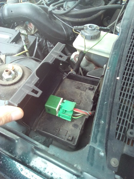

Quelqu'un peut me dire à quoi sert ce truc vert SVP...?
Re: ventilation bloquee
C'est pour l'injection, rien a voir avec ta ventilation.
