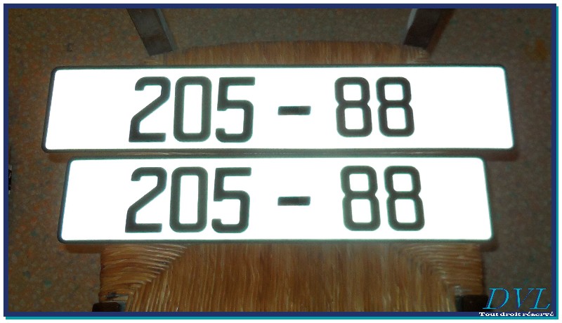

Les plaques d’immatriculation
Etant tombé sur un sujet de Planète traitant des plaques d'immatriculation, j'ai appris que la plaque à l'avant était plus courte que l'arrière et avait son emplacement dédié sur le pare-chocs.
Ma lionne étant dans cet état je ne pouvais pas deviner la présence du dit emplacement: :roll:
En revanche le jaune de la plaque arrière ne me plaisait pas du tout, et n'est pas valorisant sur une voiture blanche. :x
Profitant du remplacement de la jupe avant pour ajouter les feux additionnels au catalogue des options de ma 205, j'ai commandé de nouvelles plaques sur internet...
N'étant pas spécialement confiant dans l'achat via internet (en dehors du bon coin car le site n'est qu'un intermédiaire et que les échanges se font direct avec la personne) j'ai cherché un serrurier faisant des plaques spécifiques à l'avant de nos chères titines... Sans grand succès.
De plus étant de 1994, ma 205 ne pouvait prétendre (légalement et dans un souci de respect du style de l'époque de sa mise en service) à des plaques sur fond noir. Les seules proposées chez les différents vendeurs de ma région. :pascontent1:
:rface: Pour rappel:
La plaque avant fait 10 par 45.5cm
Contre 11 par 52 cm pour l'arrière (c'est le format standard actuel)
Et pour plus d'infos voici le sujet en question:
http://www.planete-205.com/forum/plaque ... t9491.html
N'ayant pas d'autre choix évident, j'ai fini par acheter mes plaques (ou plutôt celles de ma lionne) chez Belles Anciennes.
Voici le lien direct vers les plaques proposées pour nos belles:
http://www.belles-anciennes.fr/jeux-pla ... ur-205.htm
Comptez 43€ avec frais d'envoi Colissimo, la qualité est très belle!
Les rivets blancs sont fournis mais je les ai gardé en réserve pour le moment.
Comptez 25€50 pour une plaque (ben oui, avec l'accident obligé d'en racheter une...)
La photo n'est peut-être pas très parlante vu qu'elle est retouchée :mrgreen:
Et voilà ce que cela donne en situation:
:froid:
Je garde les photos de l'avant de la titine pour plus tard... :wink:
:mrgreen:

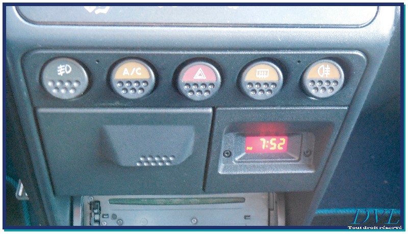

Voici donc l'option par laquelle tout a commencé:
Rétroéclairage des interrupteurs de lève-vitre
En parcourant le forum, je suis tombé sur cette option bien sympatique dont voici la page:
http://www.planete-205.com/forum/option ... 64067.html
Ayant les vitres électriques, et faisant beaucoup de route de nuit, l'option me plaisait beaucoup :)
D'autant que sur leboncoin il est possible de trouver des interupteurs de 405 ou 106, BX, ZX, etc. pour moins de 5€
En effet Peugeot et Citroën ont équipés certaines de leurs voitures du même interrupteur mais avec une couleur de rétroéclairage différente:
Vert pour Citroën,
Ambre (orange) pour Peugeot.
Voici des photos des filtres qui donnent ces couleurs:
Bien souvent l'ampoule à l'intérieur est grillée, ne cherchez pas à en trouver un qui fonctionne!
Souvent même, sur leboncoin les gens qui vendent ces interrupteurs sont surpris quand vous leur dites qu'ils étaient rétroéclairés, car à l'achat de leur voiture ils ne fonctionnaient déjà plus.
Il leur suffit de soulever le couvercle (partie mobile avec les flèches) pour vous confirmer que le filtre orange est bien présent.
La dite ampoule coûte 99 cents dans un magasin de composants électroniques, et personnellement je ne suis pas fan des leds dans les voitures anciennes.
Achetez-en dix et vous serez tranquille des années :langue3:
Pour l'installation de l'option, il suffit de retirer le filtre de l'interrupteur d'origine, de le nettoyer (il est noirci par le temps), de replacer une nouvelle ampoule et de placer le filtre dans l'interrupteur de la 205. (il y a parfois des différences entre interrupteurs liés à la forme de la fiche de branchement, une petite patte à couper sur ceux de 405 par exemple)
Et normalement l'interrupteur est rétroéclairé dès que le contact est mis.
Temps de réalisation: quelques minutes par interrupteur.
Il n'est pas nécessaire de démonter le vide-poche mais c'est l'occasion de le nettoyer en profondeur, alors autant ne pas s'en priver.
Egalement, aucune connaissance en électricité n'est utile ici, l'interrupteur est prévu pour recevoir le filtre et alimenter l'ampoule qui n'a pas de pôle (sauf cas des leds).
Il ne faut pas s'inquiéter si l'interrupteur est chaud au bout d'un certain temps de trajet, il n'y a pas de risque d'incendie!
Au pire en hiver vous pouvez vous réchauffer les doigts dessus :langue3:
Cette option apporte aussi un confort d'utilisation de nuit, et elle rends plus vivant l'intérieur qui est à la base assez obscur...
Et depuis le temps que les interrupteurs de ma 205 sont rétroéclairés, je n'ai pas de photos... :oops:
[EDIT]: Photo ICI

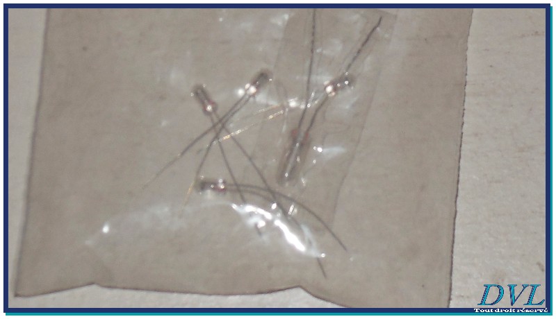

Messages : 2075
DVL a écrit :La dite ampoule coûte 99 cents dans un magasin de composants électroniques, et personnellement je ne suis pas fan des leds dans les voitures anciennes.
tu aurais un référence ou un lien, j'en ai plus qu'une sur ma Princesse qui fonctionne :oops:
Messages : 1565
Sur le ticket de caisse il n'y a pas de référence...
Et du coup c'est 1€90 l'ampoule (j'avais un doute) :gene:
Perso j'étais allé voir le gars avec l'ampoule en question en précisant que c'est pour un interrupteur de voiture en 12V et il a trouvé direct.
C'est comme en casse, ils connaissent leur affaire :bien:
Vu qu'il n'avais pas la dimension identique, il m'a vendu des de taille plus petites: elles éclairent un peu moins que celles d'origine mais chauffent moins.
Ce qu'il faut surtout regarder c'est la longueur des fils, pour pouvoir les enrouler comme à l'origine sans avoir à souder.
Après si c'est pour passer commande sur internet je ne sais pas exactement...
Photo des ampoules en question (stock):
Je garde toujours une ampoule d'origine comme référence (même si elle est grillée) pour en acheter à l'occasion.
J'ai encore le temps :langue3:
De ce que j'ai lu sur internet, la référence Peugeot de ces ampoules serait : 637140 - 1.64€ pièce.
(a voir si toujours dispo...)
Et il y a ce lien vers un site d'achat avec des références:
http://fr.rs-online.com/web/p/lampes-a- ... s/6559198/
Je n'ai pas creusé d'avantage mais j'espère t'avoir aidé!

L’horloge digitale
(Pour ne pas perdre la notion du temps en cette saison)
C'est la première option que j'ai câblé sur la 205.
Avec plus ou moins de succès :gene:
Au départ, n'ayant aucune connaissance en électricité automobile (particulièrement sur 205) j'ai suivi les conseils des membres de planète
Voici les sujets et fiches qui m'ont servi:
http://www.planete-205.com/forum/205-xa ... ml#p803206
http://www.planete-205.com/forum/branch ... t2293.html
(toujours citer ses sources ::d )
J'ai hésité entre une horloge à rétroéclairage orange et une belle jaune sur fond vert foncé (que je garde de côté pour ma futur... si j'ai les sous :langue3: ).
Mais conformité à l'original oblige (et c'est plus jolis), j'ai choisi la orange :)
La méthode étant donc de se repiquer au plus près, sur l'allume-cigare et le dégivrage pour l'éclairage de nuit.
Ne voulant pas couper les fils du faisceau d'origine, j'ai glissé mes fils (de section hasardeuse) dans les cosses pour qu'ils se bloquent une fois les cosses rebranchées respectivement sur l'allume-cigare et l'interrupteur de dégivrage.
Et avec côté horloge des cosses bleues d'électricien...
:mrgreen:
Niveau qualité ce n'était pas le top, d'autant qu'un coup en ouvrant la trappe d'allume cigare les fils ont bougés et ça a fait des étincelles...
:gene:
J'ai donc tout viré (il y avait aussi quelques autres options à venir branchées ainsi).
Et cette fois-ci j'ai voulu faire les choses bien:
Cette méthode plus fastidieuse mais plus sûr m'a amenée au final à créer tout un faisceau spécifique aux options ajoutées:
Il s'est étoffé au fur et à mesure du temps pour se perfectionner.
(La méthode générale sera détaillée juste après).
En particulier pour l'horloge digitale, il faut:
-Une horloge digitale :lol:
-Une façade d'encadrement
-Une fiche à quatre emplacements brune
-du fil rouge, vert, blanc et vert/jaune en longueur suffisante
-de la gaine thermorétractable
Voir ce lien pour le détail de la méthode de câblage:
http://www.planete-205.com/forum/ma-lio ... ml#p921034
Pour la pose, tout est expliqué dans les fiches: il faut démonter la façade de colonne centrale, la casquette et la façade de vide poche côté boite à fusibles.
Pour plus de facilité (et parce qu'à l'époque j'avais le temps ::d ) j'ai téléchargé les schémas de branchement de Peugeot trouvables en ligne et correspondant à peu près à l'année de ma 205 (phase 2 tout du moins).
Mais surtout je les ai colorisés, pour pouvoir rapidement identifier les fils de couleur et câbler les options aux bonnes couleurs.
Cette méthode de travail permet également de se familiariser avec ces schémas, assez obscur pour un novice en électricité automobile.
(accessoirement c'est plus jolis en couleur :rirejaune: )
Voici ce que ça donne pour le schéma de l'horloge digitale:
Schéma Peugeot retiré suite à la demande de la modération du forum
A partir de là il faut repérer sur la platine fusible les emplacements de branchement.
Bien sûr c'est faisable avec les schémas électriques, mais je trouve que la représentation n'est pas la plus simple pour les novices,
En clair voici ce que ça donne:
Pour faciliter le câblage, il faut repérer les fiches les plus proches de l'avant de la platine par rapport à celles désignées sur le schéma Peugeot, ce que j'ai fais sur ce schéma. :wink:
Une seconde platine de la même année est bien utile car à l'aide d'un métrix (en mode ohm) il est possible facilement de retrouver les fiches de même utilité plus proches de l'avant de la platine (car avec tous les fils il est quasi-impossible sans tout démonter d'atteindre l'arrière de la platine + risque de casser quelque-chose en forçant).
:cote:
Le cheminement des fils se fait en partant de l'horloge, en passant derrière le compteur (gaine prévue à cet effet) et en redescendant pour se brancher sur les fiches libres. Si un fil occupe déjà la fiche, il faut se raccorder dessus (voir méthode un peu plus loin pour le faire sans couper le fil du faisceau d'origine).
N'hésitez pas à scotcher (scotch d'électricien) le faisceau créé (tous les 25cm) pour le discipliner.
Je le rappel même si je ne le fais pas: il faut déconnecter la batterie AVANT d'intervenir sur l'électricité.
Ainsi la séquence d'allumage de l'horloge est la suivante:
-Branchée en permanence mais non éclairée,
-S'allume au moment de démarrer et après démarrage en pleine puissance,
-S'allume à mi-puissance au passage en codes (allumage des feus de position)
La différence: :rface:
Avec le branchement "rapide" trouvable sur Planète, l'horloge s'allume dès le premier tour de clé.
Ce qui signifie que si vous attendez dans votre voiture moteur éteint, l'horloge digitale reste allumée.
Ce qui n'est pas le cas avec le branchement conforme à l'origine.
Place aux photos 8)
L'affichage de l'horloge que je garde de côté :coeurs:
L'horloge a été démontée, nettoyée et le cadre bleu échangé avec un noir (le bleu ayant fait le bonheur d'une autre 205).
L'affichage est parfait (la photo rend mal), les boutons ne se bloquent pas et elle fonctionne parfaitement!
