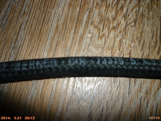

:voyons: C'est de la durite vendue au mètre,en concession/centre auto spécialisé type AD et sur différents sites web.
Cela existe en lisse ou tressé, 1 mètre suffit largement et son coût est situé dans la fourchette 6/8 euros.
Modèle tressé.
Modèle lisse.
