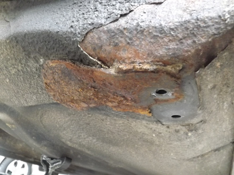

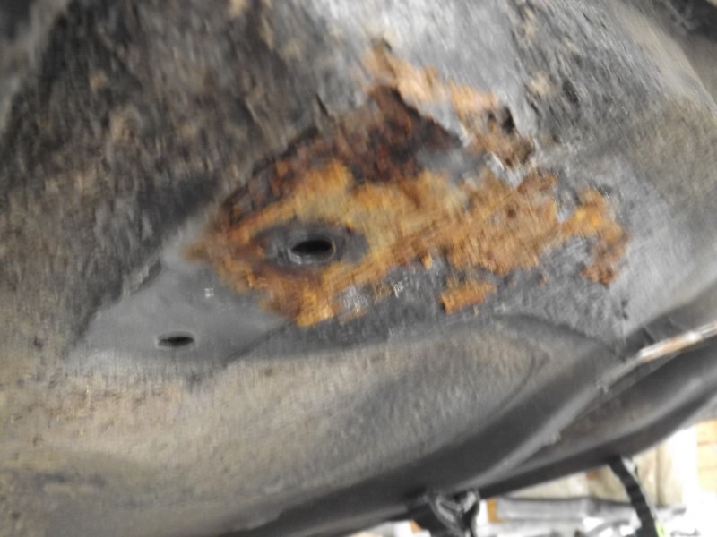

bref toujours est-il que j'ai gratté, y'a que la partie entre le frein à main et les passes-câble qui est touché (les supports des boucles de ceintures, valait mieux pas avoir à freiner brutalement
) donc ça va être greffe...
donc faut trouver un greffon, et un soudeur

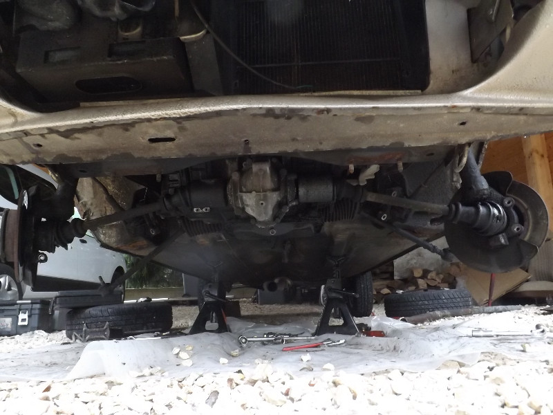

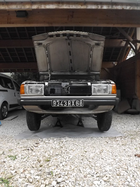

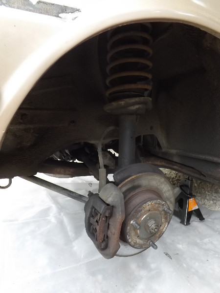

voilà j'ai attaqué les hostilités mécaniques sur la S.
Réfection du train avant, mais l'opération à tourner cours une fois le train tombé

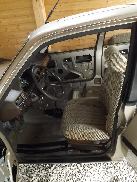

D'abord lui remettre un siège, pour la déplacer ça ira mieux

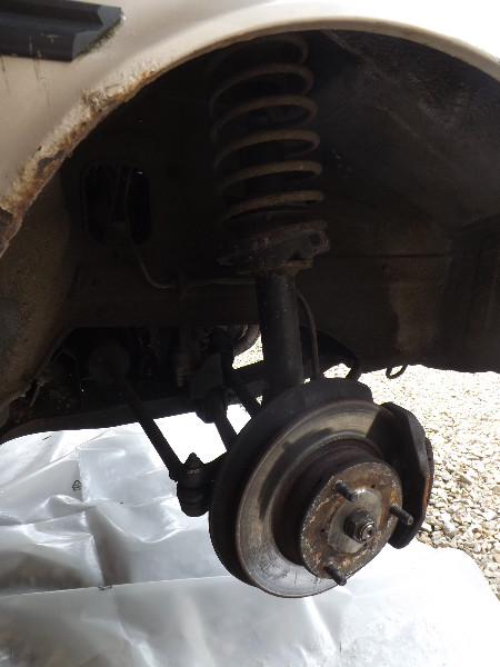

Les passages de roues sont correct. Quelques points de rouilles au niveau des raccords de tolerie mais rien d'alaramant
Le dessous du moteur, très gras
Les gros points de rouilles, au niveau des fixations du berceau

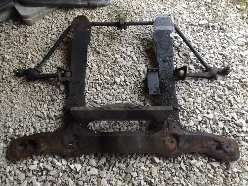

Et le berceau... qui pèse pas le poids de celui de Saphir mais on est loin d'une 205 aussi

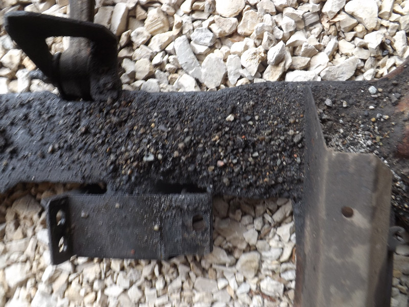

Bien gras et crade le berceau

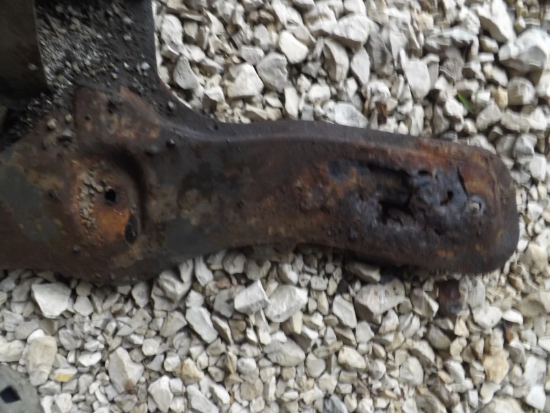

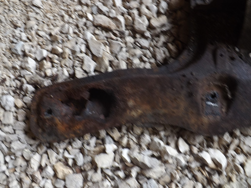

Et la mauvaise surprise qui me casse net dans mon élan
Le berceau est DCD, reste plus qu'à en trouver un neuf

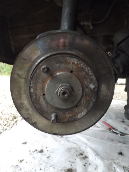

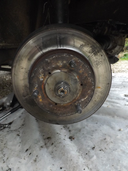

Sinon j'avais un étrier de grippé. Ben c'est toujours le cas, mais bizarrement les disques n'ont pas soufferts

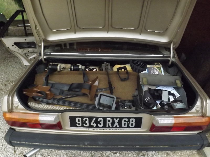

Et pour stocker les pièces qu'on démonte c'est bien un coffre de 305

Pour ton berceau, essaye de trouver un chaudronnier qui pourrait te le refaire
Pour la caisse, comme pour le berceau, passe un coup de brosse metallique sur outil (meuleur ou perceuse). Des fois que tu ais un trou

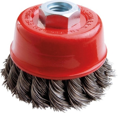

Comme le dit romain, il te faut dans un premier temps bien décapé la zone malade, voir meme un maximun de surface du berceau.romain5708 a écrit :Pour ton berceau, essaye de trouver un chaudronnier qui pourrait te le refaire.
Pour la Samba, on utilise se genre de brosse qui se monte sur une meuleuse. Sa décape tres bien les zones malades comme celles qui s'apprete à l'etre
Ton berceau est récuperable, comme le dit Romain; l'ideal est de trouver quelqu'un qui puissent souder, quoique avec un peu d'entrainement c'est faisable .
Lorsque tu auras réparé, n'hesite pas à bien traité au destructeur de rouille et ensuite au rustol CIP, pour bien protéger l'ensemble
