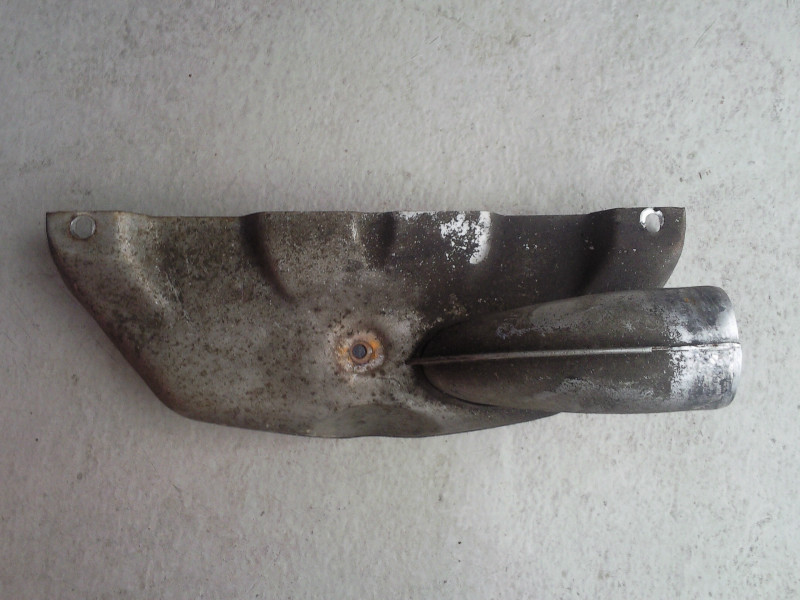

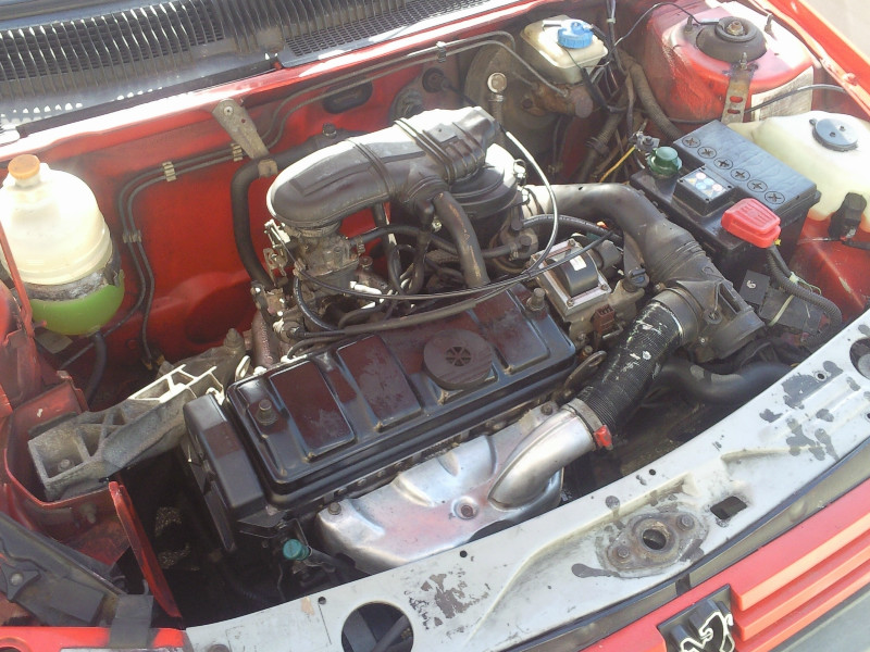

Petit Nettoyage du moteur et changement des durites d'essence!
J'ai cassé un vis dans l'affaire sur le cache!!! Mettre du WD40 avant!

Bravo pour le nettoyage moteur :bien: , j'ai commencé celui de ma GR et j'ai constaté comment c'est galère a ravoir a cause du gras :shock:
Pa contre y a un truc qui ne me plait pas, il n'y a pas assez de photo de la 205 en entier :lol: :langue3:

sur les autres pages il y en a!

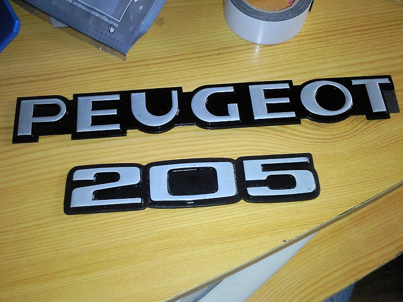

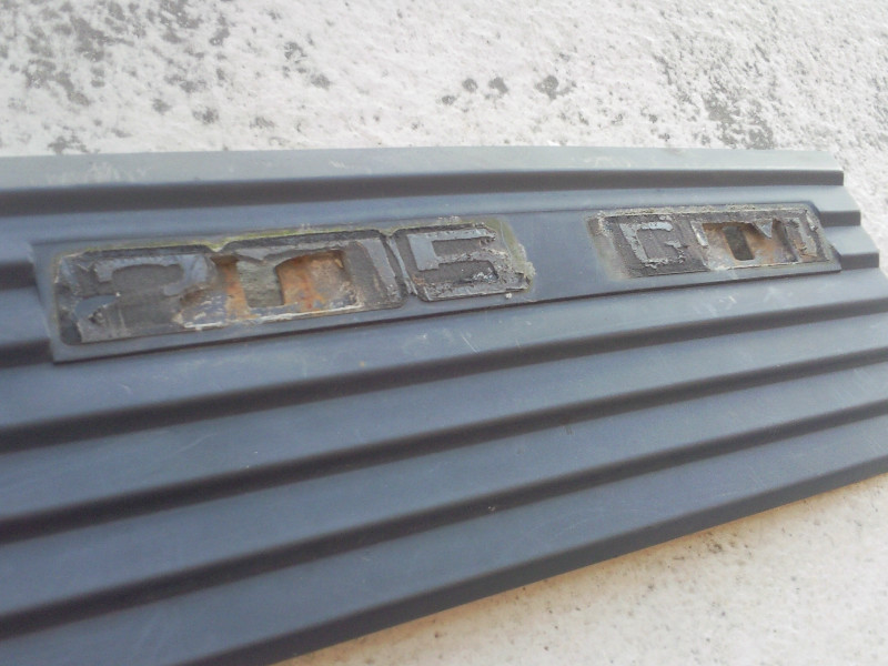

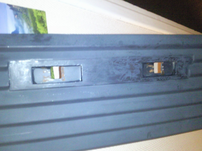

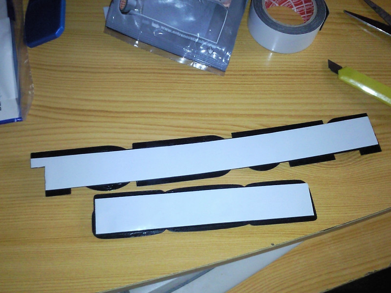

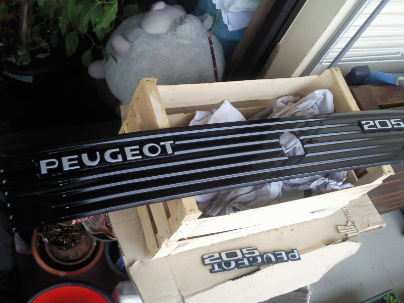

Voilà la râpe à fromage récupéré à la casse pour remplacer celle que l’autre alcoolique m’a défoncé !
J’ai gratté le double face avec un cutter et dégraissé
Pas de bombe pour pare choc sur la main, donc j’ai pris du polytrol pour raviver le plastique :

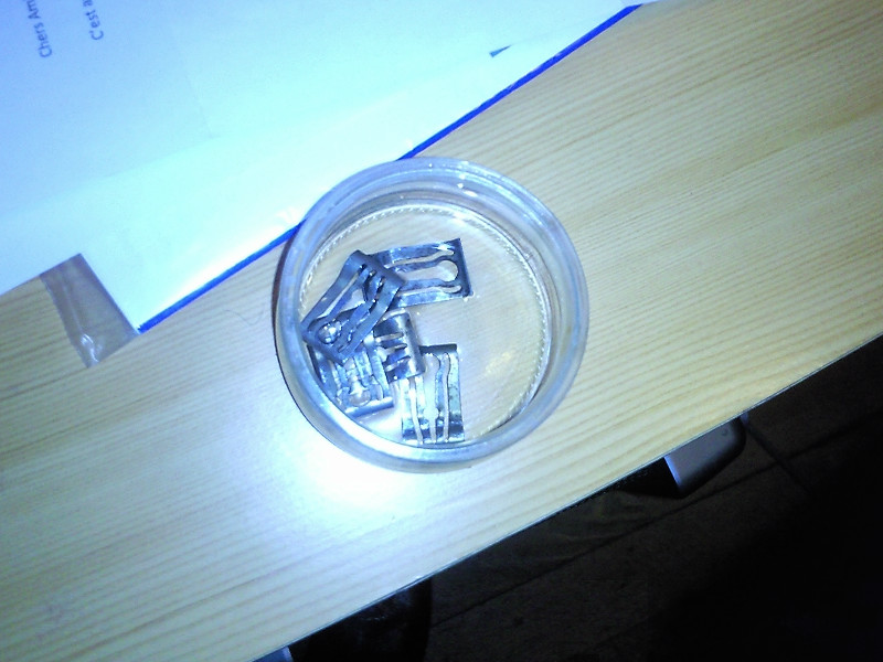

J’ai dégraissé les agrafes de la râpe et un peu d’anti-rouille, car surprise sur la voiture où j’ai récupéré la râpe, les agrafes sont parties en miettes par la rouille !
Après tout ça un coup de Double face sur les logos, il faut laisser reposer au moins 24H avant de coller sur la râpe
La pose dans 2 semaines, un peu de repos pour la titine, la ford reprend le relais !

c'est super tout sa surtout qu'on a l'impression que tu as repeint ta rampe :D
enfet sa vient pas d'une gti la rampe :suspect:
Description: toute option :p

non pas du tout, elle était grise à l'origine!
J'ai récupéré ça sur une vieille GR il me semble!

Elle parait neuve avec le politrol !
Elle était intacte celle que tu as trouvée en casse ?
Sur ma GT ,elle a été remplacée 2 fois par une neuve achetée en concession et elle est de nouveau abîmée dans le bas de la partie gauche.
En fait elle se fendille à cet endroit là.
Celà s'est déjà produit sur plusieurs 205 ,(vu sur d'autres forums) et serait dû à un défaut de fabrication ou bien alors en refermant trop brusquement le hayon.
Comme je n'avais pas envie d'en racheter une troisième , j'y ai mis il y a maintenant 3/4 ans du mastic colle polyuréthanne noir sur la partie fissurée ( existe en gris/blanc/noir et rouge brique).
Cela n'a pas bougé depuis.

oui elle était nikel! merci encore CEV18 pour les infos du démontage!
Du coup aussi j'ai bouché le trou de la râpe à fromage, avec de la pâte à de soudure à froid!
