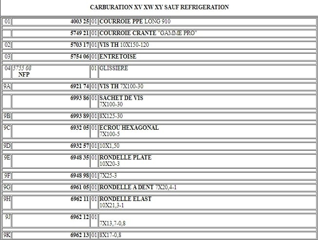

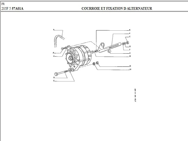

Re: [Reglé] courroie accessoire XY6B
:voyons: Sur les versions sans climatisation la longueur est 910 et la la largeur 10, référence Peugeot 4003.25
La longueur 913 convient également.
http://205.yo.fr/
La longueur 925 et largeur 10, correspond à la version avec climatisation, cette option existait déjà à l'époque sur la phase 1.
Courroie accessoire (alternateur) pour version avec climatisation.
