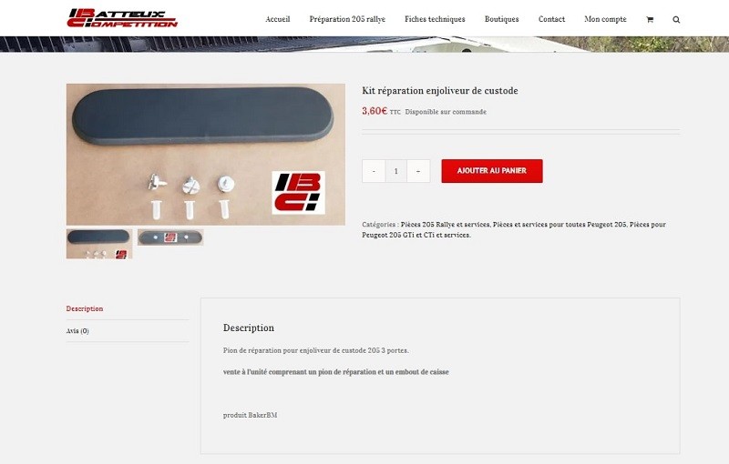

K10Spad a écrit : jeu. 3 déc. 2020 15:00 J'ai recu la custode, malheureusement il manque les "boutons" qui ressortent pour pouvoir la coller. Je sais pas trop comment je vais pouvoir faire pour les coller mais on va trouver :)
:voyons: Colle à pare-brise ou autre.
On en parle sur ce topic :
http://www.planete-205.com/forum/planet ... 24898.html
Sinon, le kit de fixation disponible chez Batteux-Compétition. :bien:
https://batteuxcompetition.fr
Bonne comtinuation. :)

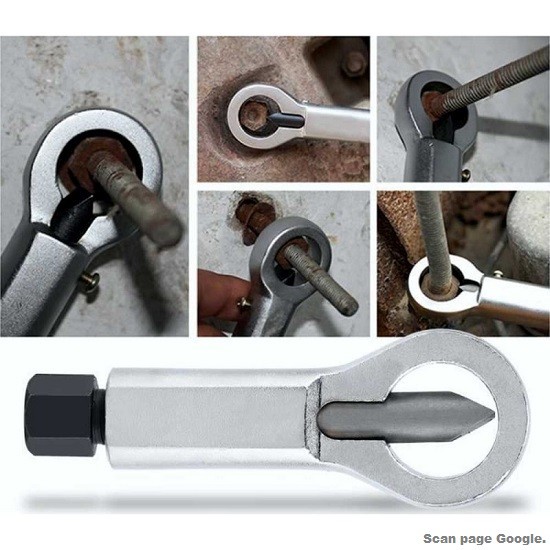

Pour venir à à bout des écrous récalcitrants :
Kit casse écrou pour écrous de 9 mm à 27 mm, une cinquantaine d'euros chez Leroy Merlin.
Bon courage. :)
