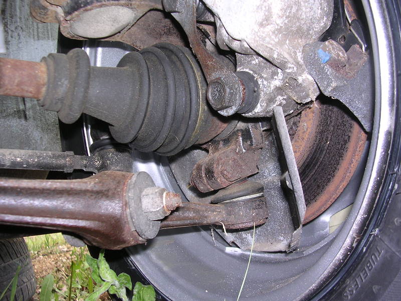

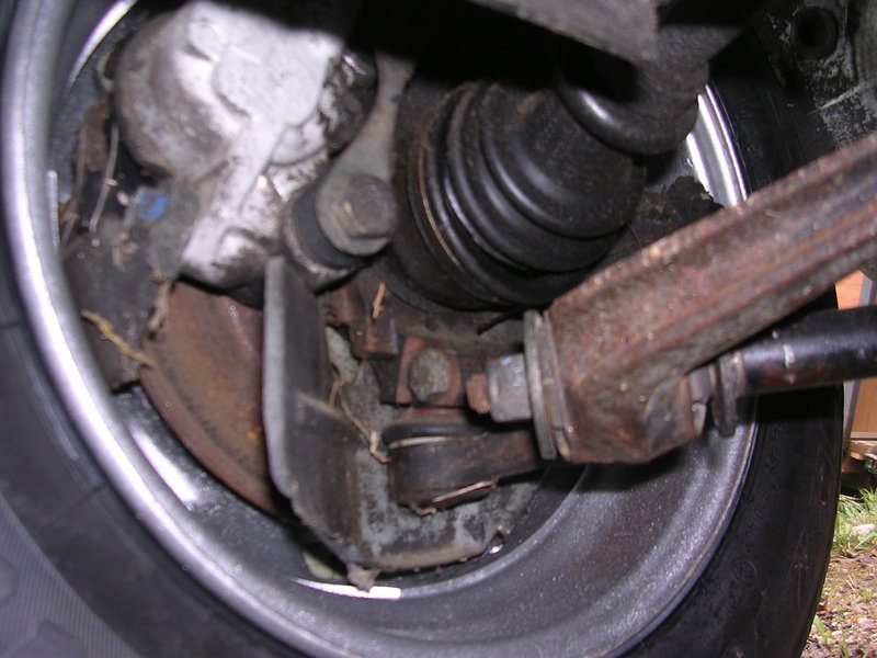

dizzy a écrit : mer. 21 avr. 2021 23:07 Dami et CEV les encyclopédies vivantes de la 205 😉👍
Ma GR du 24/02/83 n’avait pas les tôles pare chaleur, sûrement virées en cours d’existence.
Par contre les plastiques étaient datés de 1982 😛
:bien: Voilà les photos de ces plaques de protection encore sur ma voiture:

Bien rouillé là bas dessous

Les fuites d'huile, ça protège!
après 20 ans sans rouler, il y a des séquelles sur les parties mécaniques mal peintes...

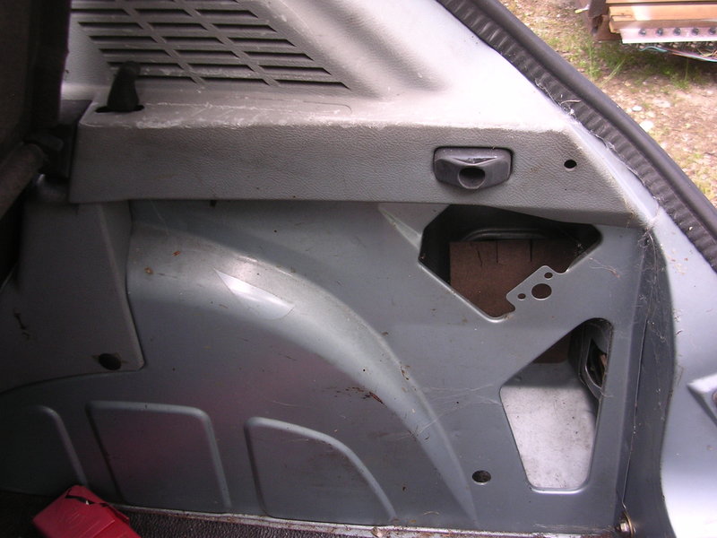

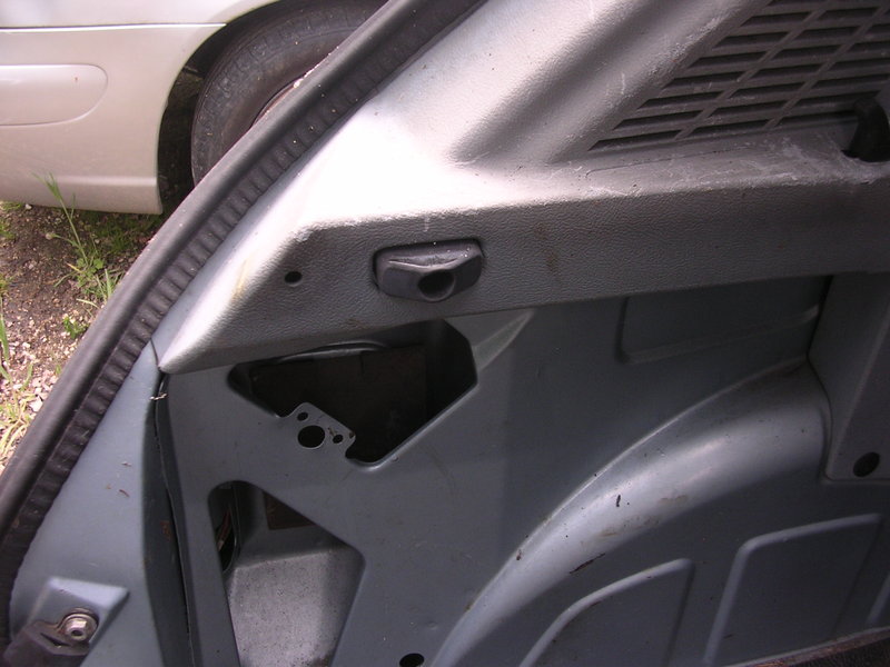

Dans la série "les petits détails spécifiques":
Garnitures arrières en plastique sans les fentes pour laisser passer les ceintures vers les enrouleurs (plus tard il y aura un bouchon à enlever en cas de montage de ceintures à enrouleurs).
Il n'y a pas d'insert fileté soudé pour fixer les enrouleurs à l'arrière, mais la découpe dans la tôle était quand-même prévue: il faut alors mettre un écrou spécial pour la vis de fixation:

Effectivement, les garniture haute des HP n'étaient pas encore prédécoupées pour le passage des ceintures à enrouleur à l'époque.
C'était également le cas sur la mienne, pourtant sortie d'usine bien plus tard.
Cela se fait bien au cutter ou dremel toutefois . :wink:

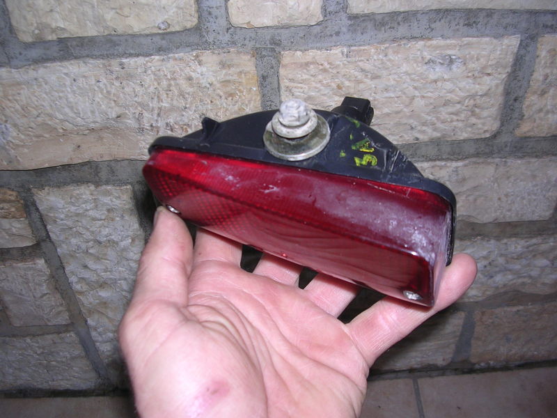

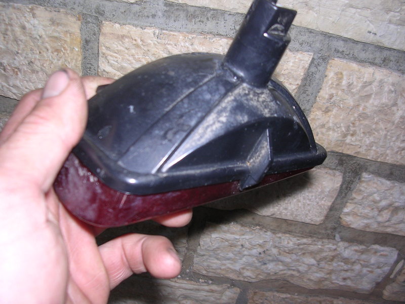

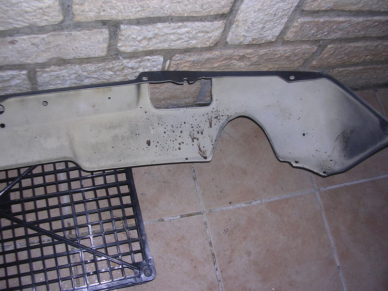

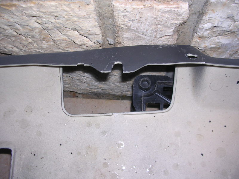

Encore des détails spécifiques, découverts cette fois sur le pare-chocs arrière:
-La jupe est en plastique blanc peint au lieu d'être en gris teinté dans la masse ; il n'y a pas la possibilité de fixation des barrettes de renfort inférieures.
-L'antibrouillard Frankani et le cache rouge à droite sont suspendus par un écrou en haut au lieu d'avoir un téton en haut et deux agrafes avec des pattes en bas.
-Fixation de la jupe sur la lame en fibre de pare-chocs par 7 boulons, sans aucune pince en plastique.
Messages : 14001
Re: 205-GR 1,4L 05/02/1983 !
Pour la spécificité de la fixation de l'anti-brouillard, ça été comme ça jusqu'en 85.
