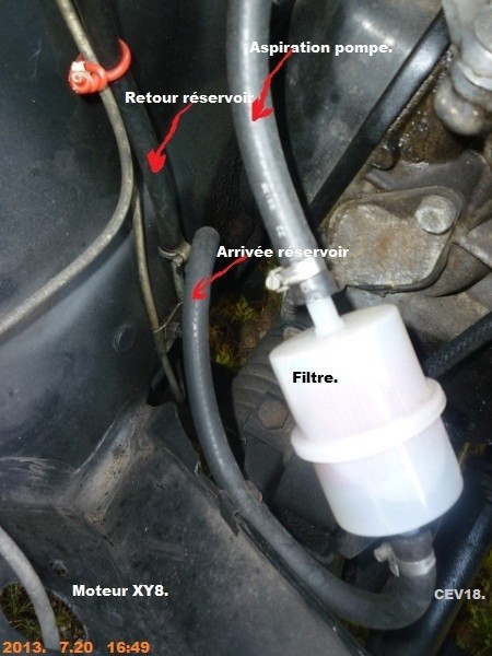

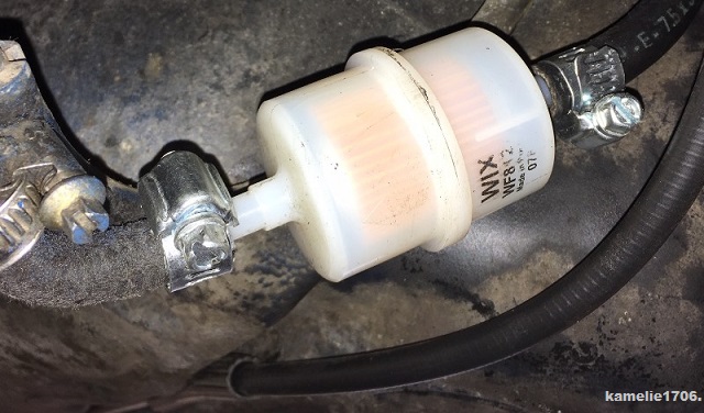

:voyons: Ton filtre essence est mal placé.
Les gens le placent ainsi, croyant qu'il protège le ou les carburateurs .
Faux ! :nono:
Quel que soit le liquide à pomper, un filtre se place toujours avant une pompe et non après. :wink:
Son rôle servant uniquement à protéger la pompe .
Filtre à carburant universel, Positionner la flèche en direction de la pompe.

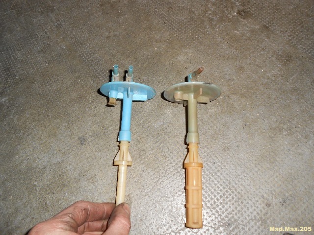

Idem sur l'aspiration à l'intérieur du réservoir :
Aspiration et retour réservoir.
