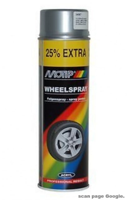

Peinture en bombe pour les jantes
Oui moi aussi mon SR, j'avais repeins les jantes avec ce type de bombe et de couleur.
Cela ressortait plutôt pas mal et cela tient toujours ; bien que le temps passe par là et y fasse des pètes par ci, par là.
