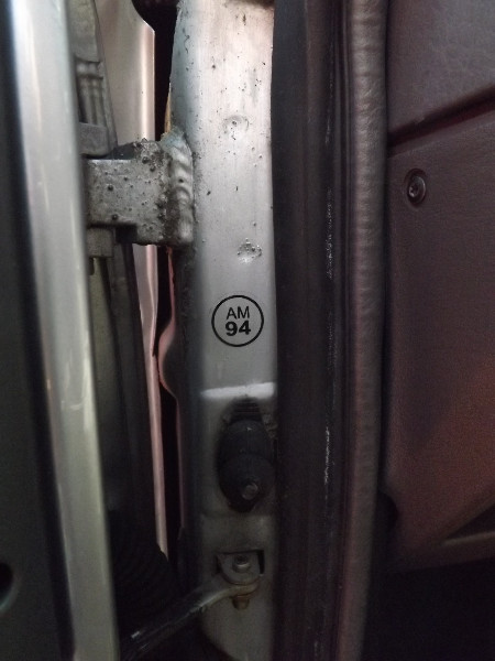

Guig's a écrit :Pour le tableau de bord c'est tout à fait normal qu'il soit gris sur cette version, bon nombre de 205 phase 2.2 (mises en circulation après le 01/07/1990) ont reçues le tableau gris notamment les versions "basiques" : XL/GL/XLD/GLD, moyenne gamme : XR/GR/XRD/GRD/XRDT/GRDT, haut de gamme :SR/SRD,Automatic et bien d'autres séries spéciales : Océane, Style, Color Line,Junior,etc...
Il me semble même que les premières GT phase 2.2 ont eu le tableau de bord gris jusqu’à l'AM 93, c'est a partir du début de l'année 1994 où le tableau de bord gris à disparu au profit du noir (y compris pour la version Automatic qui auparavant n'avait jamais eu de TDB noir ), après il y a quelques 205 équipés du tableau de bord qui ont été mises en service au début 1994 mais c'était soit des modèles étrangers comme l'automatic d'atschoum88 ou soit c'était des véhicules qui traînaient encore sur les parkings de concession comme ma 205 Style par exemple.
Il y a même eu aussi des tableaux de bord beige ( SR/SRD/Automatic,Gentry) sur les phases 2.2
Concernant le volant apparu sur les dernières 205 (Génération) il est identique à celui des dernières AX, des premiers Berlingos/Partners, de certaines SAXO phases 1 celui de la 106 (seulement les versions haut de gamme ) en reprend la forme générale mais il est plus évolué car il est équipé d'un airbag alors que celui des dernières 205 est juste "bombé" il n'a pas 'airbag.
Exellente leçon mon très cher Guillaume ! :wink: Je rajoute même que les automatic reçoivent le TDB noir a partir de l'AM95 (juillet 94) en même temps que l'intérieur bleu des 205 SN ! Et pour l'AM 96, les automatic disparaissent et son remplacés par les Sacré numéro automatique...
Venant d'un expert en la matière comme toi, ce compliment me fait très plaisir! :fier: :mrgreen:
