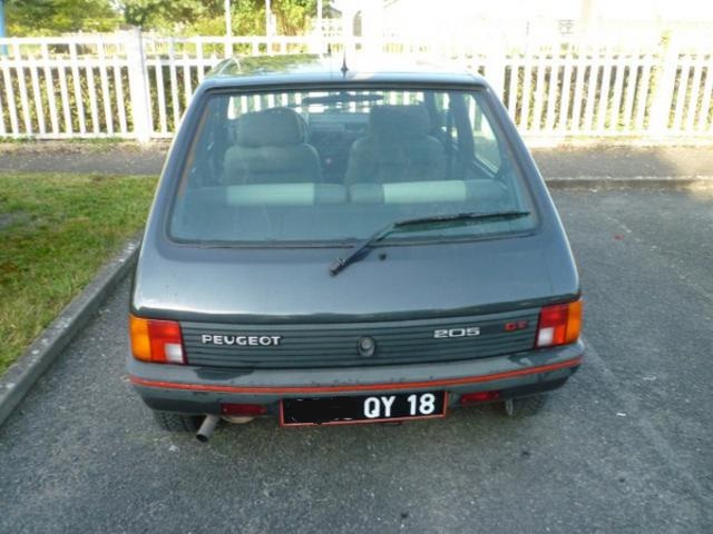

Les feux AR sont déjà remis en configuration phase 1 et fonctionnent correctement.
Il restait juste à installer le second Antibrouillard dans la jupe AR.
C'est fait également.
Par contre le pare-choc a besoin d'un petit réajustage , il a été démonté pour faciliter le passage du faisceau interfeux dans le chassis comme à l'origine.
Je vais voir si je peux le faire sans avoir à le redémonter à nouveau .
Pare-chocs arrière. Réajustage et raviveur plastique programmés.

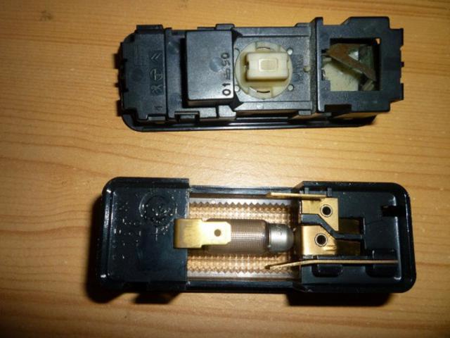

Il y a quelques temps déjà j'avais prélevé sur une 205 SR AM 89 ,phase 2 à moteur TU donc, un plafonnier pour remplacer celui de ma GT dont une patte de fixation s'est cassée lors du remplacement de l'ampoule. Vieux plastique fragile. :roll:
Lorsque j'ai voulu l'installer sur ma GT ,j'ai constaté que la connecXion électrique,l'ampoule et la fixation sont différents entre phases 1 et 2. :oops:
Toujours prendre ce genre de petites choses sur des phases identiques donc ! :wink:
Plafonnier phase 2 en haut et phase 1 en bas.

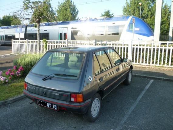

Une petite série prise ce matin , de bonne heure ,après un passage au karcher et avant de passer du raviveur sur les plastiques extérieurs.
04/07/2012 : Après la station de lavage, attente d'un TER local.
04/07/2012 : Arrivée du TER, à l'heure aujourd'hui.
04/07/2012 : Petite route solognote à proximité de mon domicile.

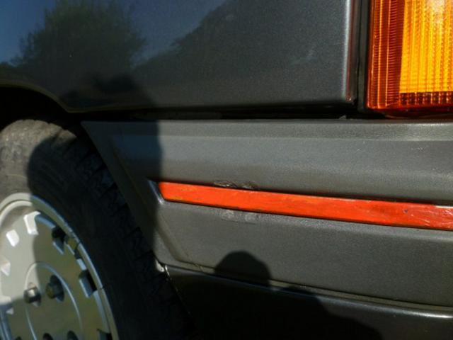

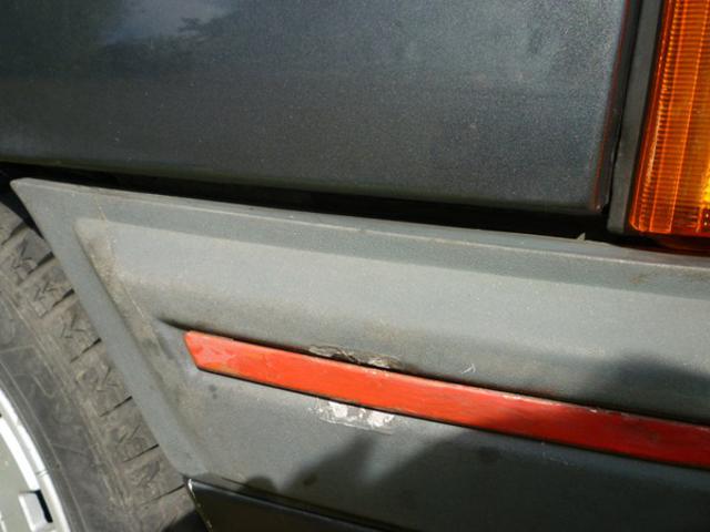

Pare-chocs arrière mal ajusté, lors de la remise en place des feux arrière d'origine.
Ce week-end je m'occuperai quand même sérieusement du réajustage du pare-chocs AR .
Il y a au moins 2/3 cm à reprendre.

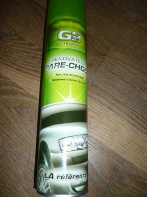

Joli le raviveur de plastique ! Tu utilises quoi ? :cote:

Concernant le raviveur plastique c'est un truc que j'ai trouvé en centre autos .
C'est ça :
Raviveur plastique extérieur GS 27.
Je recommande souvent l'usage du Polytrole aux nouveaux membres et j'oublie toujours d'en acheter pour mon usage personnel. :oops:
Achat programmé cet après-midi donc !

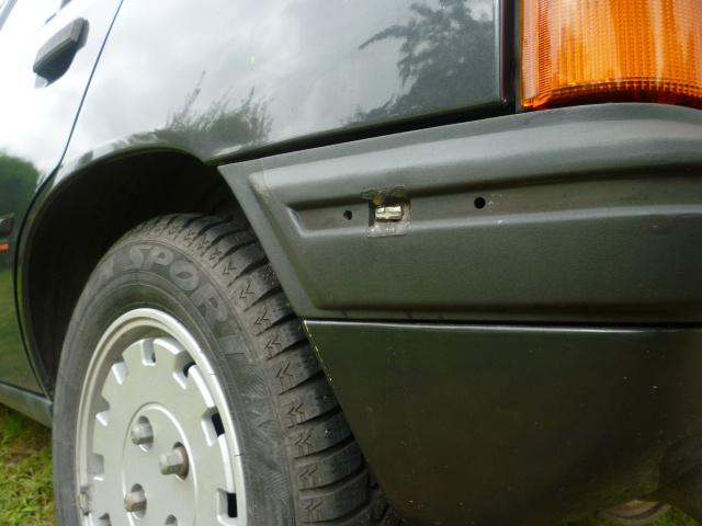

Finalement j'ai désserré toutes la visserie du pare-chocs et l'ai resserré ensuite.
Le réajustement est bon sauf sur le côté gauche , car une vis en T s'est cassée lors de l'opération précédente. :roll:
Elle a donc été provisoirement remplacée par une vis normale à tête découpée. :wink:
Vis en T de la fixation de pare-chocs ARG cassé, et remplacée provisoirement par une vis normale à tête découpée.

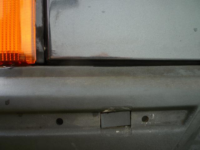

Vue du côté droit avant son ré-ajustage.

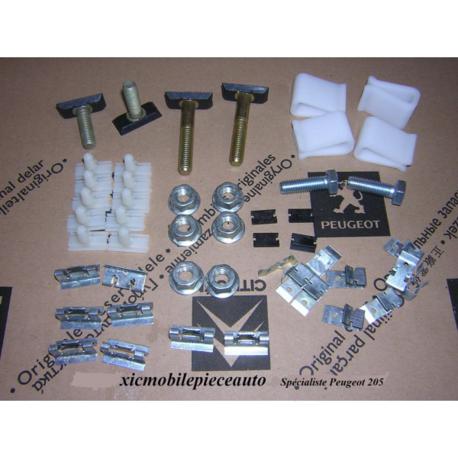

Sinon, j'ai commandé un kit complet de fixation pour pare-chocs AV/AR ici :
http://www.xic-mobile-piece-auto.com/
Des membres ont-ils déjà commandés des pièces chez ce vendeur de pièces Peugeot.
C'est ce truc là :
Kit de fixation pare-chocs avant ou arrière.
Au reste ,je n'ai même pas cherché à savoir si c'était toujours disponible chez Peugeot . :oops:
M'y étant rendu plusieurs fois pour des prunes dans le passé. :roll:
Cela l'est peut-être encore ? :grattetete:

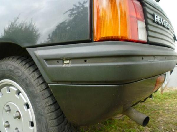

Vue du pare-chocs AR, sans son jonc chromé d'origine. Bizarre comme ça ! N'est-il pas ?
