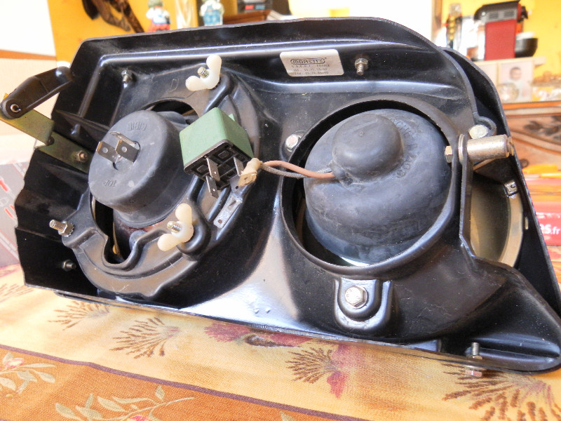

Chapi26 a écrit : Cependant pense à poser un relais + un fusible au départ de la batterie afin de ne pas surchargé ton circuit d'origine. Ta ponction sur tes feux de route permet au relais de déclencher tes LP (rôle d'interrupteur). :cote:
Ha bon? Bah, je pensais juste mettre un fusible, je ne pense pas que le relais soit indispensable :0

Le relais sert à ne pas faire surchauffer l'alimentation d'origine non prévue pour deux LP supplémentaires.
Regarde sur mes "Morette" (même principe) le relais est bein prévu...
Après, c'est toi qui vois...
Re: Christine, GT, 26 ans, 135.000 kms
Toutes celles avec des LPs d'origine incorporé dans la jupe (Gti /XS/RG/Dturbo etc... ) disposent d'un relais de protection avec allumage couplé sur le comodo plein phares.
Celles disposant de l'option AB AV comme la mienne disposent également d'un relais de protection avec en plus un interrupteur marche/arrêt avec voyant comme celui de la jupe AR.
