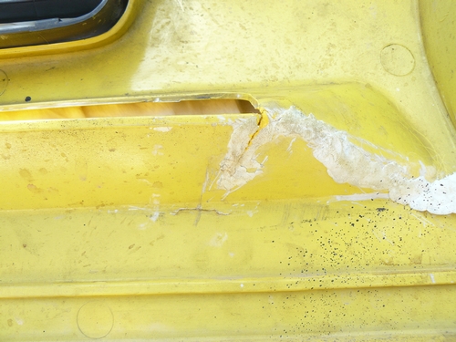

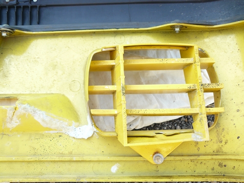

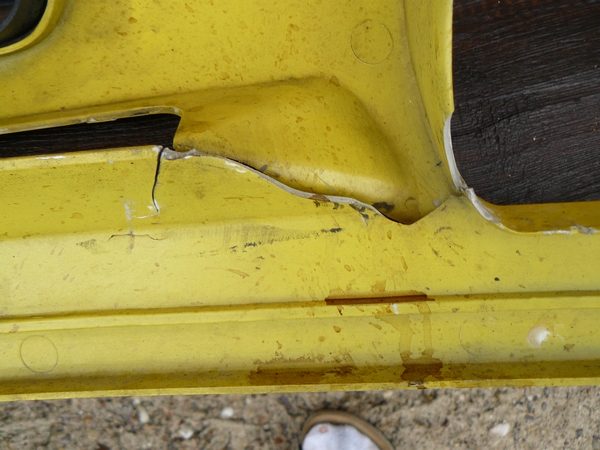

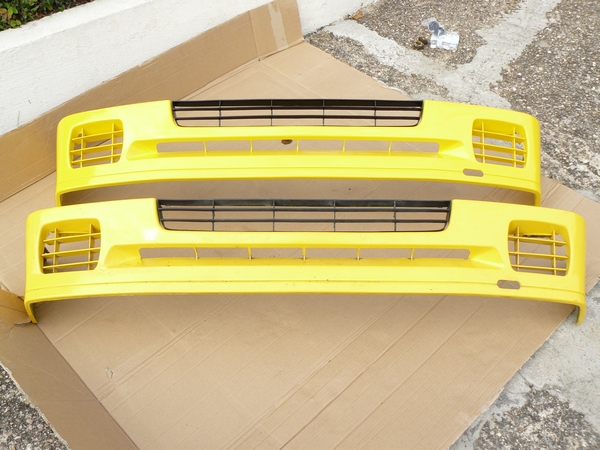

Pour la jupe je doute à la longue que ça va se décoller ?Moi j'ai mi dessus de la pâte époxy mais sur les ailettes de la jupe cassé j'ai pas pu les coller.
C'est pour cela que j'ai préférer la changer,mais le tiens est très peu abimé.J'ai un carrossier qui ma dit lors d'un devis qui lui m'était des agrafes il parait que c'est nouveau.
Agrafe+peinture 200€,jupe en super état sur leboncoin 80€ fdp comprit +peinture 40€.

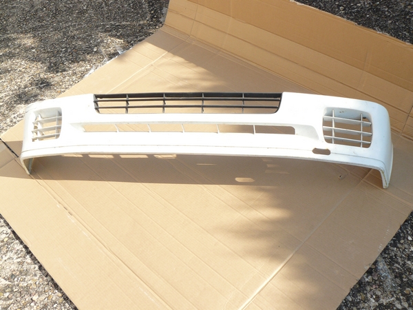

Beau boulot, pour la jupe !
J'aurais bien voulu le faire aussi sur la mienne j'avais acheté une paire de SIEM sur Oscaro, et une jupe longue sur leboncoin, y'avait plus qu'a repeindre et a monté.... j'ai pas eu le temps de le faire :roll:

Pour la jupe, très bonne idée, ça complète bien la voiture et c'était en accessoire Peugeot. :bien:
Non, ce n'est pas cette jupe là qui était proposée en accessoire. :wink:

Pour Chrissfun j'ai fait le collage en ressoudant le plastique au fer à souder et j'ai mis une bonne dose de pistocolle (c'est du plastique fondu) avec le pistolet vraiment bien chaud ! je crois que ça bougera pas avant longtemps. Cette colle (qui est en fait un plastique) à l'avantage d'être souple comme le reste de la jupe, ça ne bougera donc pas normalement.
Javais payé la jupe un prix très raisonnable à cause de ce défaut :cote:

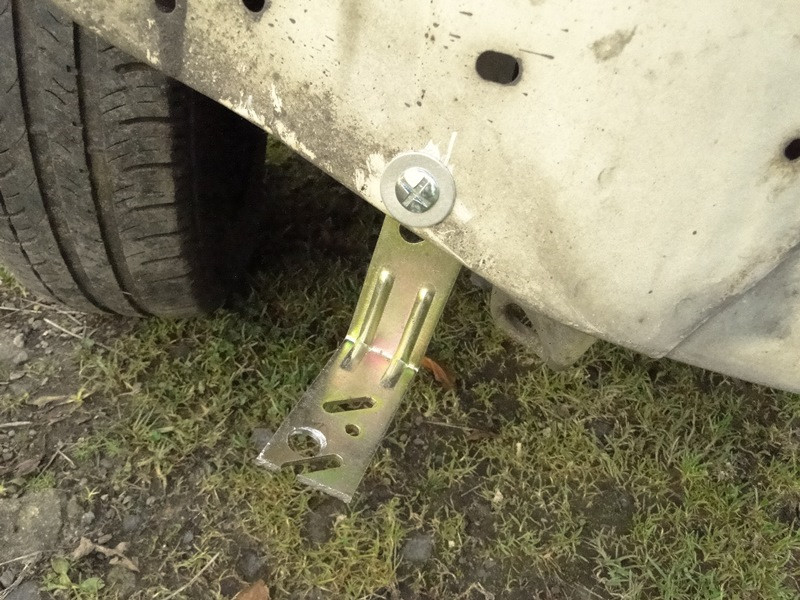

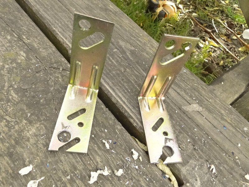

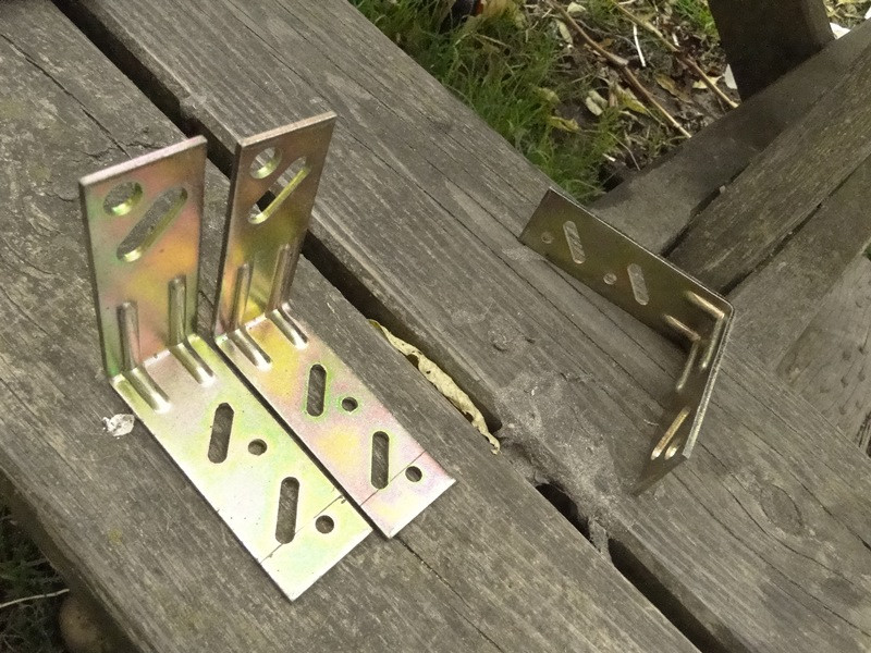

Du coup aujourd'hui j'ai finis mon montage avec en premier temps la réalisation des équerres. J'en ai trouvé en inox (nickel donc :bien: )
Un peut d'usinage pour avoir les bonnes dimensions et pouvoir les fixer.
Ensuite je les ai montées. J'ai un peut gratté la peinture (la fixation des LP fait office de masse), j'ai ajouté un écrou et des rondelles pour que tout soit au mm.

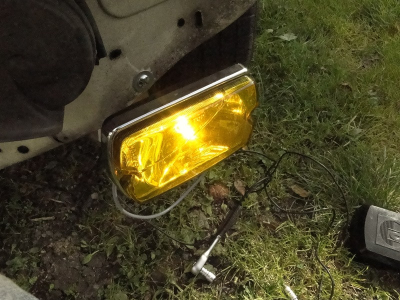

Puis vérification que tout fonctionne en branchant à la batterie. J'ai même mesuré l'ampérage pour être sur que j'aurais bien la bonne puissance.
Ensuite j'ai fait le câblage dans la boite à fusible, tout comme il faut (relais + fusible). Le montage est trés bien expliqué ici : http://www.planete-205.com/forum/205-ju ... 6-165.html

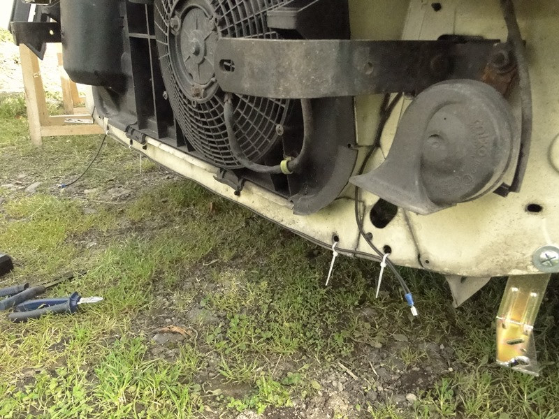

J'ai fixé le câble d'alimentation en bas de la carrosserie avec es rilsans comme ça je suis sur que ça bougera pas :

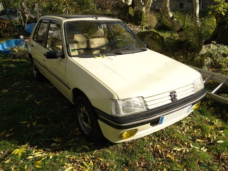

Puis remontage de la jupe, fixation des LP et voilà le résultat :
Faudra que je fasse des photos en plus en allant régler mes phares contre un mur ce soir :rirejaune:
Et voilà !!!!!!!!!!!!!!!!!!!!!!!!!!!!!!!!! Ma Indiana est comme je la voulais depuis si longtemps. :love:
Même s'il reste encore quelques trucs à voir sur la voiture.
Au passage vous trouvez pas que la jupe longue mais surtout le fait que les LP soient jaunes et la couleur de la carosserie ça lui donne un petit air de bête sauvage. Donc j'ai décidé de la rebaptiser le Fauve Ouai un nom masculin sur une voiture ça fait bizarre mais je m'en fous :bleble: mais j'aime bien :cote: adopté ?

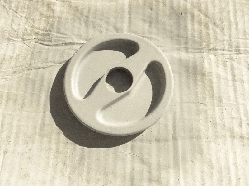

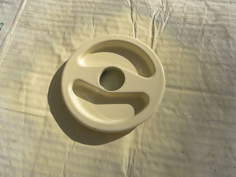

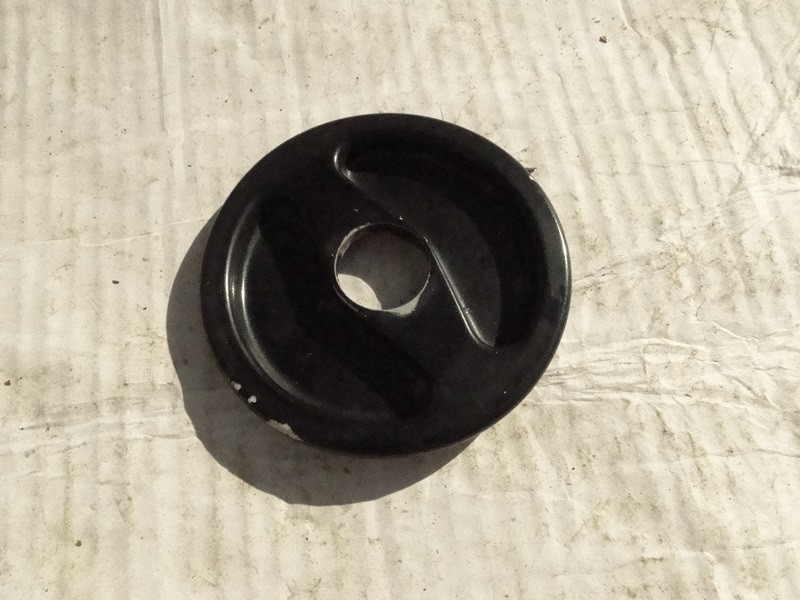

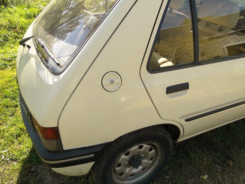

Du coup comme il me restait un peut de peinture j'ai aussi fait le bouchon d’essence qui était noir :
Ponçage, couche d'aprés puis de peinture
Et remontage, c'est carrément mieux maintenant !!!

C'est pas de l'inox tes pattes :lol: , mais de l'acier au carbone bichromaté :) .
Là où tu as "usiné", tu auras de la corrosion :wink: , mais un coup de galva à froid dessus, ça marche trés bien.

romain5708 a écrit :C'est pas de l'inox tes pattes :lol: , mais de l'acier au carbone bichromaté :) .
J'allais faire la même réflexion :cote:
Par contre je ne suis pas du tout fan des vitres jaunes sur une Indiana. :oops:
Problème de concordance des époques :lol:
Les vitres jaunes sans les clignos orange c'est bizarre :gene:

Dac, à l'ocaz je mettrais un coup de soudure à l'étain pour que ça bouge pas.
Je voulais absolument les lp jaunes pour aller avec les phares. Mais j'aurais pu prendre des blancs et peindre les paraboles en jaune avec une peinture spéciale...
Si je change d'avis j'ai des vitres blanches donc je pourrais toujours les changer :) et comme j'ai un jeu de parabole en rab je pourrais aussi en avoir une paire jaune, enfin laisser libre cour à mes envies :langue3:
Enfin je trouve que ça lui va bien comme ça ! On voit pas bien mais avec les globes jaunes dans les phares ça les fait aussi apparaitre jaunes de l'extérieur.

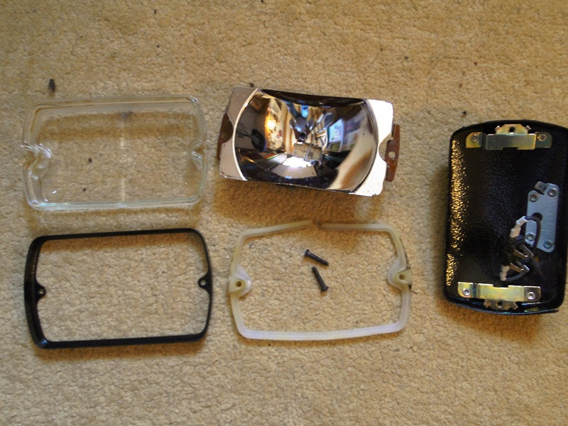

Au fait t'as pas précisé, mais les verres des CIBIE ils sont collés comme sur les SIEM ou tu as un joint pour l'étanchéité ?

C'est un joint d’étanchéité d'où le fait que les paraboles sont archi simples à changer :)

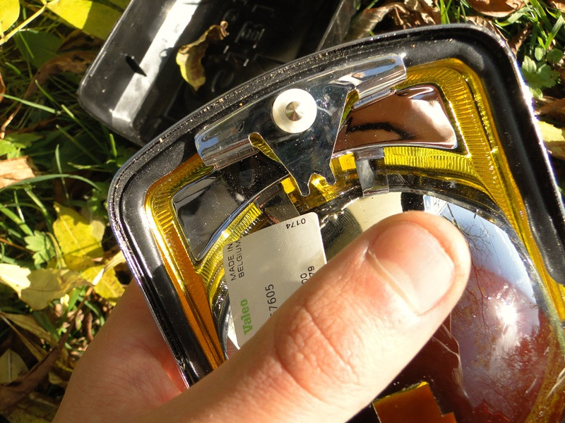

Et pareil pour les verre, sauf que les bords chromés sont collés aux verres et ceux de rechange que j'ai sont un peut rincés... mais je trouverai bien comment résoudre ce schmilblick quand j'aurais reçu le longue portée que j'ai commandé pour son verre jaune neuf...
Et les paraboles que j'ai de rechange (celles que y'avait d'origine dans les LP en fait) sont un peut rincées donc avant faudra aussi que je refasse le chrome aussi...
Voilà mon LP, on voit que le joint à été fait au silicone (ou autre colle qui va bien) et colle donc l'encadrement chromé au verre :
Du coup si je change les verres je pourrais pas garder les cadre chromés qui sont pourtant magnifique :roll:
Et celui que 'ai démonté avec le joint qu'on peux parfaitement démonter et qui est en parfait état. On voit bien comment tout est monté :
