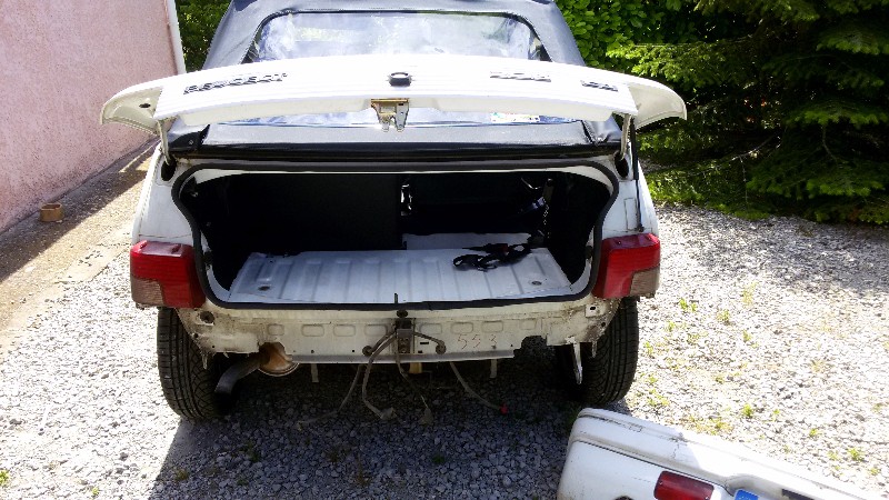

Re: [CA-Fiche] Demonter le pare-choc arrière
:voyons: On peut enlever le pare-chocs avec la jupe en place.
Une fois l'ensemble démonter,il suffit de remettre la jupe en bon état sur le nouveau pare-chocs,puis de remonter le tout. :wink:
Bon courage. :)

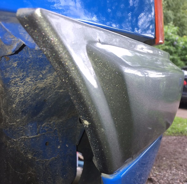

Bon j'ai démonté ce pare choc, 1/4 d'heure montre en main sans me prendre la tête à enlever les roues arrière, la plaque ou bien mettre l'auto sur chandelles.
J'ai enlevé la bande enjoliveur de pare choc.

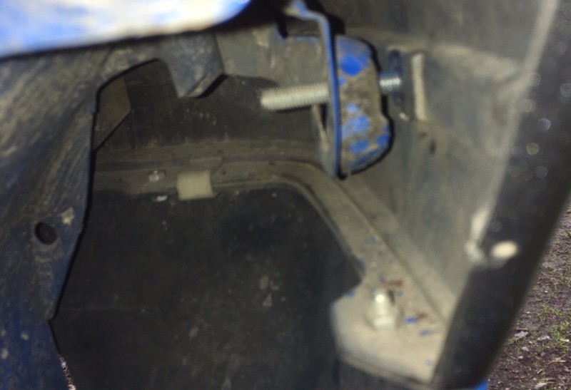

J'ai dévissé à la clé à pipe les 2 boulons dans le passage d'aile. Une clé à pipe de 13 passe très bien sans démonter les roues et sans mettre la voiture sur chandelles (gain de temps).
Ensuite j'ai retiré la visse au dessus de la plaque, sans enlever la plaque non plus.
Enfin j'ai dévissé les 2 boulons dans la malle et le pare choc est venu au complet.

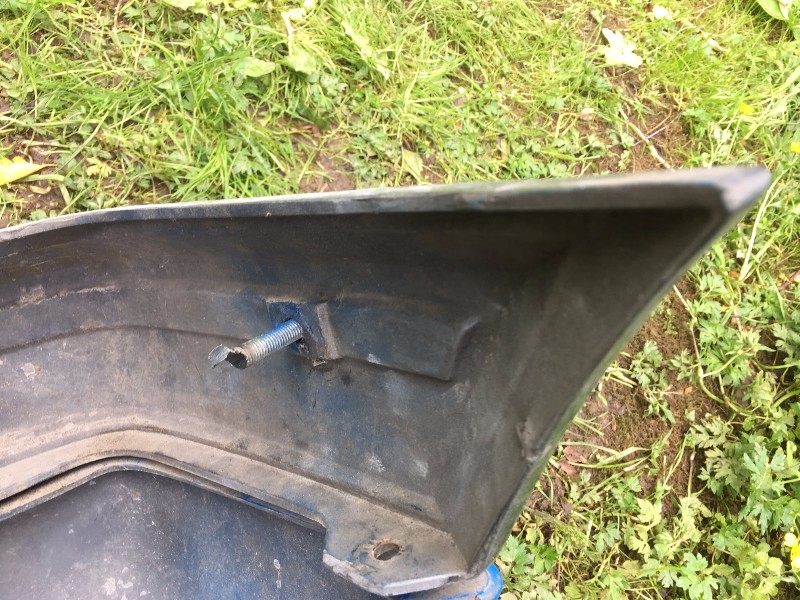

Finalement je me suis plus pris la tête avec les 2 petites vis qui tiennent les raidisseurs de spoiler qu'avec tout le reste. Elles étaient bien rouillées, j'ai du utiliser une perceuse.

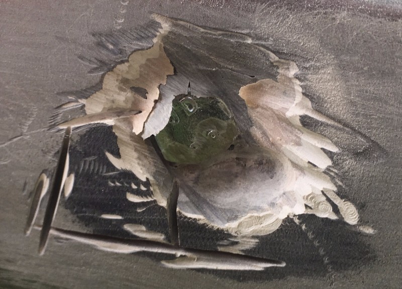

J'ai mis plus d'un quart d'heure car mes pare-chocs ont été peint/mastiqué, impossible de libérer les visses de côté ... j'ai du meuler une des visses :pan3: le tuning
Pourquoi des visses si longues sur les côtés? Il faut mettre quoi?

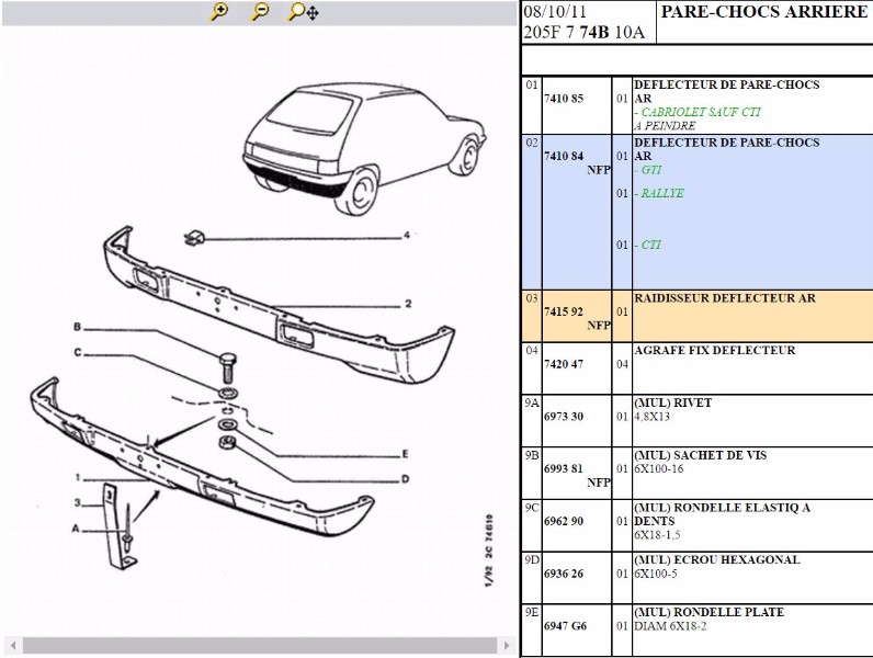

La fiche Peugeot du pare choc arrière me détaille en fait la jupe :roll:
Le pare-choc avant ayant subi la même blague (masticage de la rainure), je sens que ca va être encore plus ch... :pascontent:

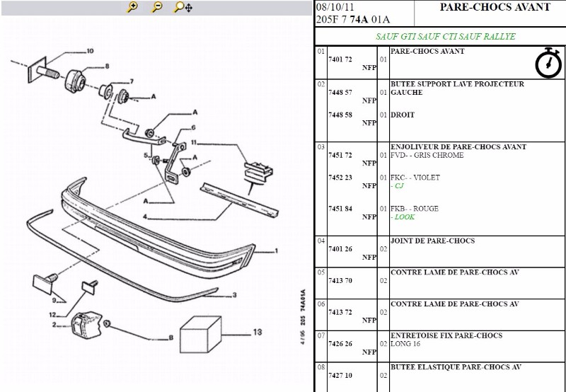

A la suite du démontage du mien, j'ai trouvé cette pièce... mais je ne sais pas d'où elle vient.
Avant de la remonter, pouvez-vous me dire où elle se situe?

Tu as la réponse dans le post juste avant le tien. Pièce numéro 8.

Mais cette pièce 8; enfin je dirai plutôt 7, est indiquée que le schéma du PC avant...
Or je "l'ai trouvé" au sol, du côté gauche après avoir retiré l'ensemble mais pour l'arrière. :0
