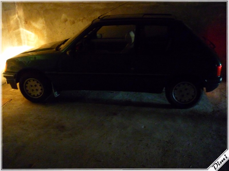

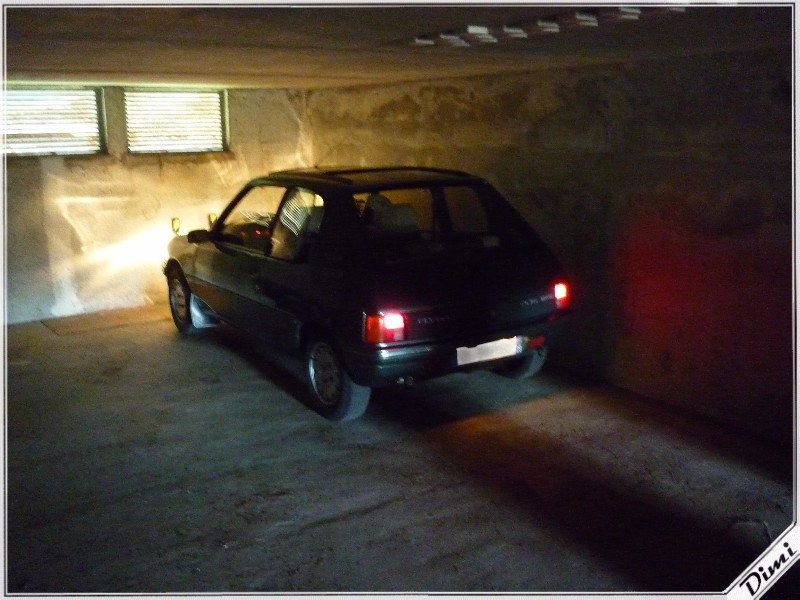

Bonne nuit... :sleep:
Sayé !! :rirejaune:
Depuis pas longtemps la titine dors bien au chaud et à l'abri des intempéries. Aussi, son propriétaire peut dorénavant dormir sur ses deux oreilles :gene:
Voilà qui sera bien mieux pour elle :cote:
La voici prête à faire un gros dodo :mrgreen:
De plus le garage n'est pas bien loin de chez moi !
Idéal pour aller lui dégourdir les pattes le week-end :pilote:

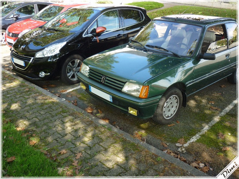

Au passage il y avait une petite sœur...
La 208 Roland Garros.
La différence est tout de même flagrante :oops: Peugeot aurait pu se mouiller un peu plus...
Je repars avec la mienne :roll:
Sur ce...
Bonne nuit à tous :|

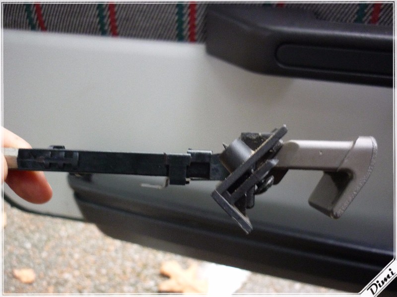

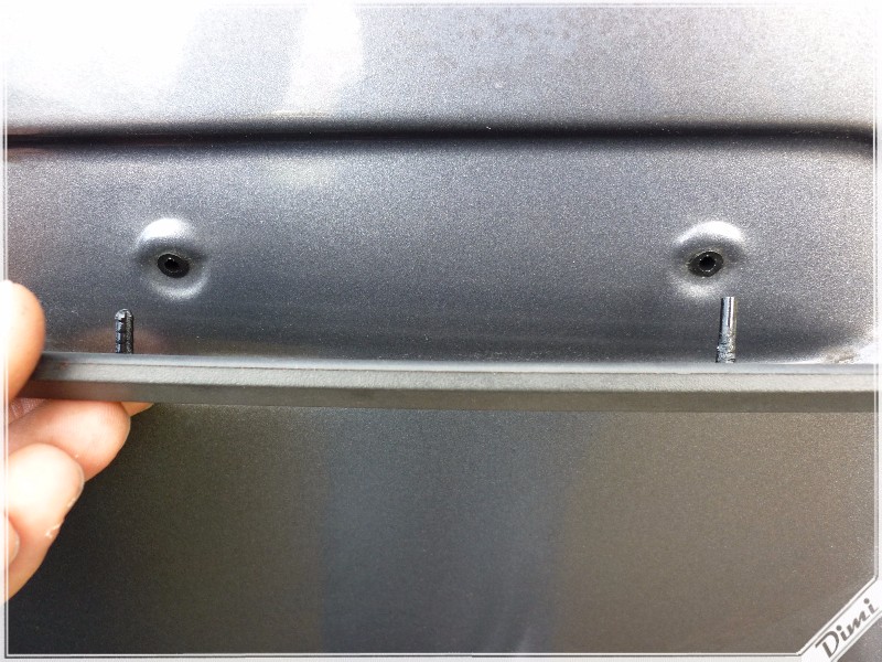

Un problème récurrent sur nos 205 3 Portes/Cabs : les tétons de fixations des enjoliveurs cassés :langue:
Causant des soucis comme des vibrations a vitesse élevée et surtout le risque de perdre l'enjoliveur... Ça m’embêtait un peu de les coller.

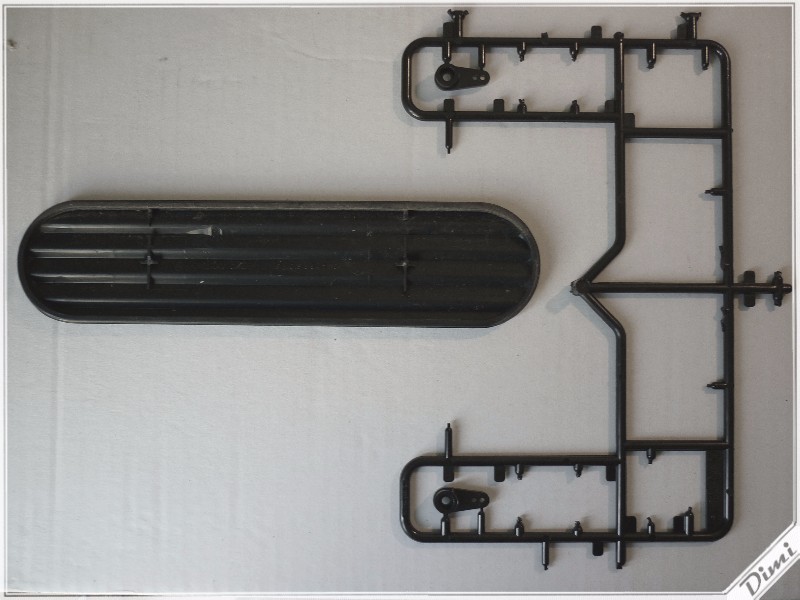

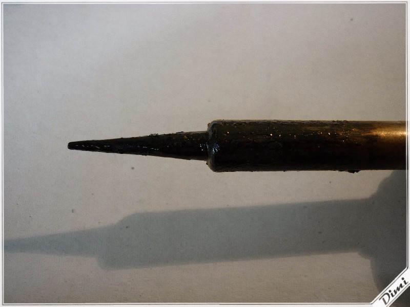

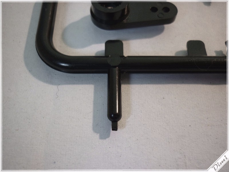

Du coup, j'ai sorti la bonne vieille technique de modélisme : la greffe de plastique avec un fer à souder !
Voici donc le matériel nécessaire :
Une grappe de pièces
Un fer à soude avec une panne dédiée au plastique
La partie que nous exploiterons :wink:
La petite pièce en plastique récupérée. La partie de droite permet d'avoir de la matière à faire fondre :bien:
La partie cassée.
La première phase consiste à faire fondre la greffe et l'endroit où on viendra la mettre pour "souder" les deux surfaces :D
La seconde phase, permet de venir celer notre nouveau téton en ajoutant du plastique de notre grappe. Il faut par contre éviter de trop en mettre sur le coté, afin que ça passe toujours dans le trou de fixation sur la voiture :mrgreen:
Pour finir il suffit de poncer et de couper la greffe à la même taille que celle d'origine.
Et admirer le travail 8)

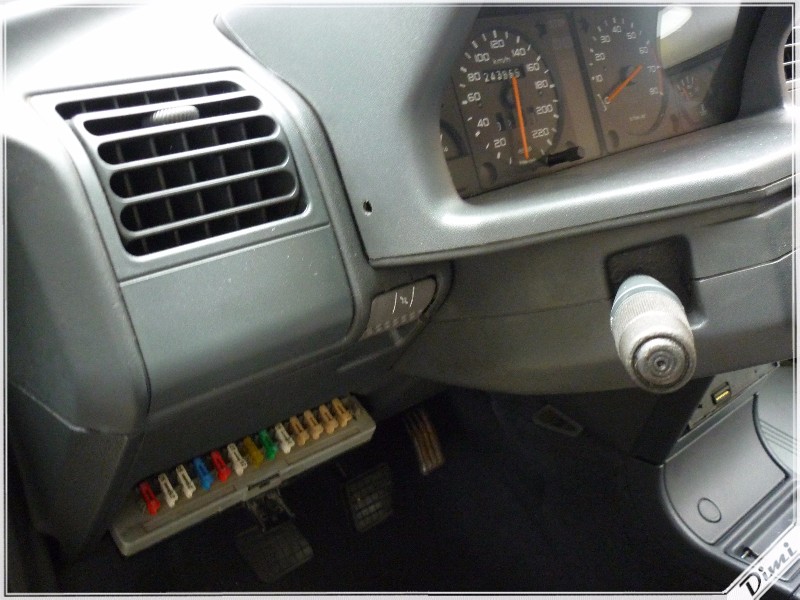

Après 5 mois de rechercher désespérée d'une tirette de starter en casse...
Ça y est, j'en ai une !! 8):
Marron.. :happy1:
Ça fera l'affaire un petit temps, quand on voit l'état de l'ancienne :lol:
Et voici donc la petite nouvelle :bien:
Je donnerai un coup de POSCA sur sur le signe à l'ocass.

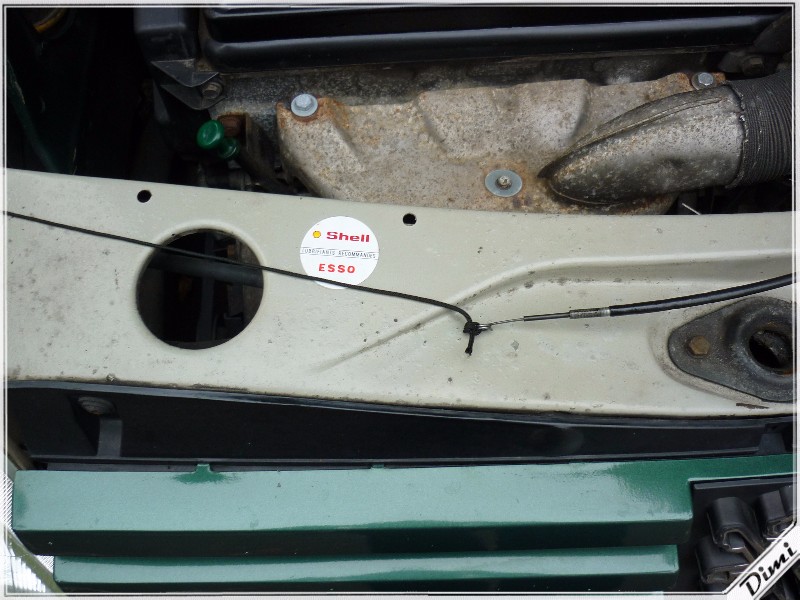

C'est là que vient une petite astuce tout droit venue de mon imagination :magic:
Ne trouvant pas exactement le passage de la gaine derrière le tableau de bord avec cet amas de fils, je me demande comment remettre la nouvelle tirette :???: :voyons:
Mais oui ! Il suffit d'accrocher une ficelle sur le bout de l'ancienne ! :oups:
Et donc tirer...
Pour remettre la nouvelle il n'y a plus qu'à l'accrocher à l’intérieur de la voiture et de tirer à partir du compartiment moteur :wink:
Et voilà :10:
Pour conclure j'ai changé la jauge d'huile qui n'est pas du tout pareil que l'ancienne...
La nouvelle indique que je suis à la moitié alors que l'autre est au max :gene:
Alors comment savoir ? :tristounet:
