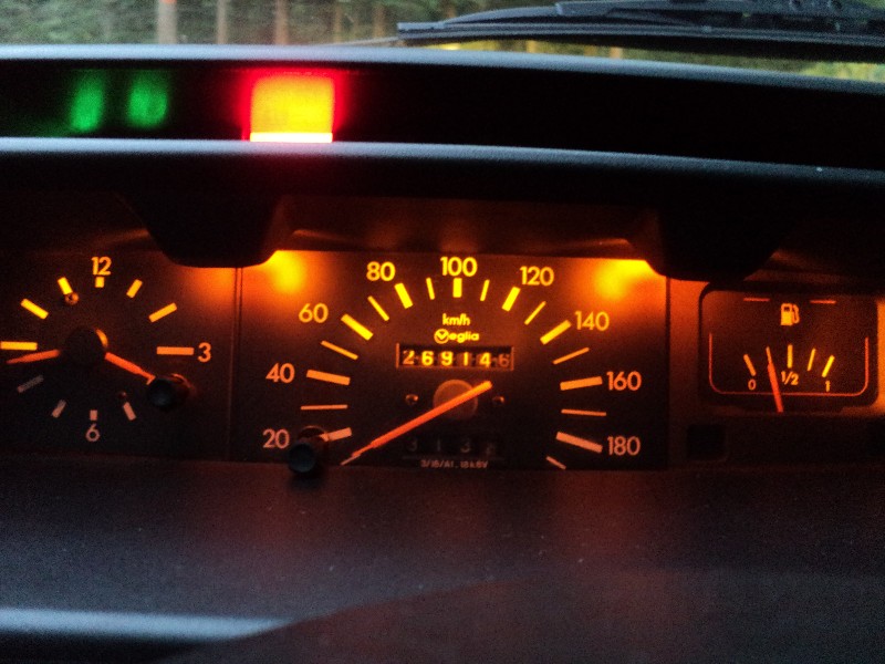

Non, je n'ai pas mis les leds sur le compteur pour la simple et bonne raison, car sur le modèle Veglia "de base" le rétro éclairage est fait par des ampoules de 1,2W par le dessus, et les "diffuseurs" orange font le rétro-éclairage. C'est sur le modèle Jeager de base que le rétro-éclairage est fait par 2 grosses ampoule type W5W comme les leds que j'ai acheté :roll: Du coup, comme j'avais quand même la casquette de démonté et le compteur pour remplacé les plastiques d'entourage de colonne de direction, j'y ai simplement remplacé les 2 ampoules par des neufs et un petit nettoyage du compteur ! :bien: Y'a pas a dire, ça change la vie et même la vue la nuit :lol:

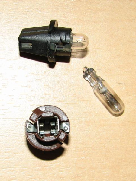

Jolie le Véglia! Je vais en recevoir un d'ici peu moi aussi car mon Jaeger à le syndrome de l'aiguille tordue et son horloge marche mal. En tout cas ça éclaire bien. Les ampoules 1.5w c'est le toutes petites? Comme celles derrières les voyants?

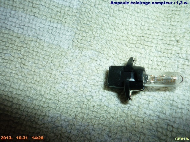

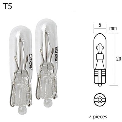

Stabak a écrit :Jolie le Véglia! Je vais en recevoir un d'ici peu moi aussi car mon Jaeger à le syndrome de l'aiguille tordue et son horloge marche mal. En tout cas ça éclaire bien. Les ampoules 1.5w c'est le toutes petites? Comme celles derrières les voyants?
Bonjour Stabak :hello:
C'est bien ça ,ampoules avec culot en verre ,référence T5 :
Sur ma GT ,elles font 1,2 watts ,toutefois.

Comme quoi un bon nettoyage du compteur ça fait des miracles ! :bien:
Pour les leds j'ai un peu honte vu que c'est moi qui t'ait filé le lien ! :oops:
Je ne pensais pas que l'ampoule différait entre Jaeger et Véglia :oops:

D'origine, je trouve que le Veglia de base éclaire convenablement, c'est sûr, on est pas ébloui, mais ça suffit :)
