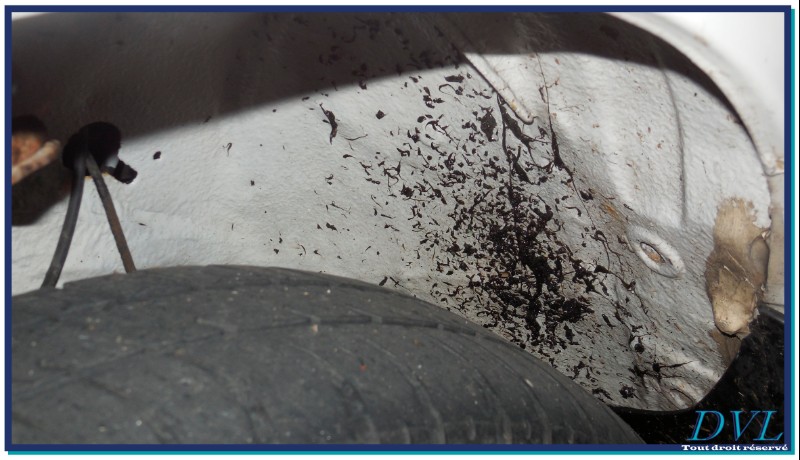

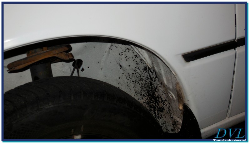

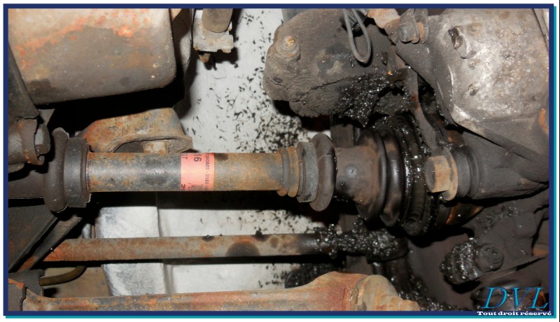

Voici les photos du désastre constaté ce matin :
Déjà j'ai vu une masse sombre dans le passage de roue...
En y regardant de plus près... C'est pas bon ça... :0
Chouette, le cardan, encore... :x
Le berceau est lui aussi à remplacer. Je ne sais pas quand je vais bien pouvoir faire ça... :gene: :oops:

Messages : 4208
Re: Ma lionne: besoin d'aide pour travaux en méca
A remplacer?
C'est un SNRA, ton cardan?
Messages : 1558
Oui, il est percé par la rouille au niveau de la fixation sous le plancher côté gauche.
J'ai une ligne sur le CT depuis deux CT déjà, mais le contrôleur me dit à chaque fois que ce n'était pas bien grave mais qu'il est obligé de le signaler.
Il avait été remplacé car l'ancien était signalé au CT en fissure / cassure, avec contre-visite donc. Certainement que celui qui a fourni celui actuellement en place n'a pas été très regardant. La rouille ne devient pas perforante en cinq ans...
Ça fait parti des petits détails à régler. La méca a toujours été entretenue mais elle est dans son jus, en l'état mais qui fini par s'user au fil du temps.
Je suis convaincu que le moteur a besoin d'être vérifié et réglé pour avoir un meilleur rendement.
Au pire pour le cardan, je verrai avec le garagiste, avec un peu de chance il n'aura qu'a remplacer le soufflet ; chose qui a été faite pour le cardan droit il y a quelques mois...

Changer un soufflet de cardan n'est pas très compliqué en soi.
Le plus sur c'est de mettre le soufflet correcte en place.
Pour ça il faut unêtre sorte de cône en plastique.
De mémoire le soufflet doit être retourner à l'envers.
Le plus dur c'est de tirer sur le soufflet pour le positionner sans le déchiré.
Messages : 4208
Si on dépose le cardan et qu'on change les deux soufflets, il n'y a pas besoin de cône. C'est d'ailleurs ce qu'il est préférable de faire si on en a la possibilité.
Sasic propose tous les soufflets ayant existé sur 205 à prix défiants toute concurrence: moins de 10 euros le kit avec colliers et graisse. A ce prix, faut pas s'en priver car ça facilite énormément l'opération de changement du soufflet côté roue.
Comme le montre avec détail la vidéo de formation Peugeot citée plus haut :)
