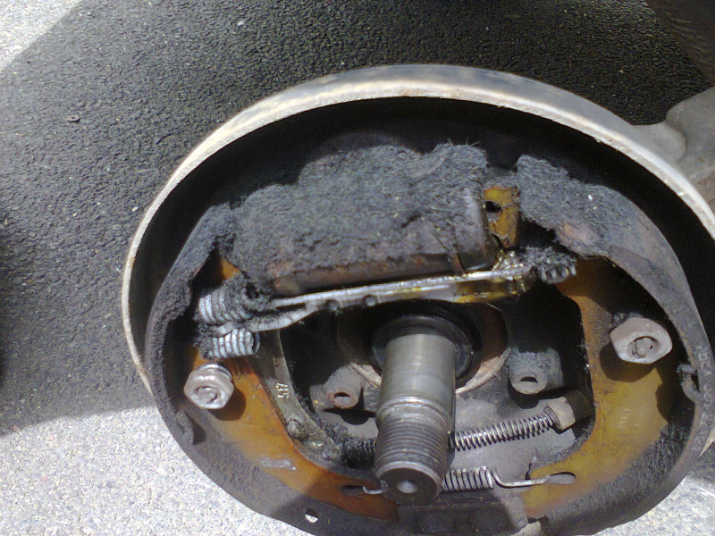

Bonsoir a tous,
pour resoudre mon problème de freinage je me suis dirigé sur la voie du changement
du kit arrière de freinage...
c'est pas jojo de ce coté la
je sais pas trop ce que c'est cette fibre..
les flasques sont vraiment crades
je n'ai pas estimé necessaire de repeindre le flasque
donc j'ai decapé, et donné un coup de rustol :cote:
le kit qui attend son tour
une fois remplacé et monté
sans oublier le petit joint a lèvre sur la fusée
en attendant de purger...
j'espere retrouver un bon freinage :)

205addict a écrit : je sais pas trop ce que c'est cette fibre..
En fait, c'est parce ton cylindre de roue fuyait, la poussière des freins s'amalgame sur le cylindre en formant cette espèce de fibre grasse :bien:
J'avais la même chose sur ma ZX refusée au CT pour un très fort déséquilibre de freinage (110daN a gauche et 50daN a droite :gene:), les joints du cylindre de roue étaient naze, a peine le cache poussière soulevé que le liquide coulait a flot :lol:
Le soucis c'est que le simple fait de remplacer les cylindres de roues ne fait pas gagner beaucoup au freinage, les garnitures ayant été au contact du liquide, elles s'imbibe de liquide et ça ne freine plus...
Sur des garnitures rivetées, il y a la possibilité de "brûler" le liquide a l'aide d'un chalumeau mais avec des garnitures collées (le cas des garnitures actuellement) c'est risqué :?

merci Clem pour la petite info!
les garnitures ont l'air toutes collées maintenant...
205 num 1 Surnom: La joueuse de tennis
Moteur: 1.4 de 85 (TU3S)
205 Roland Garros de 1992 - 145000kms
