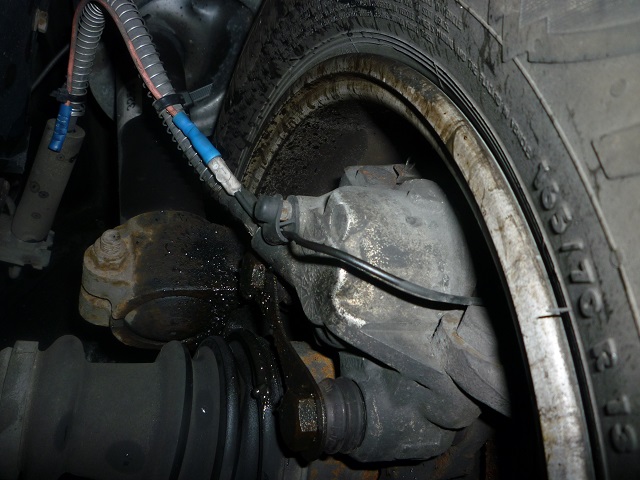

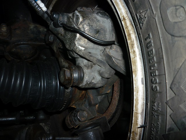

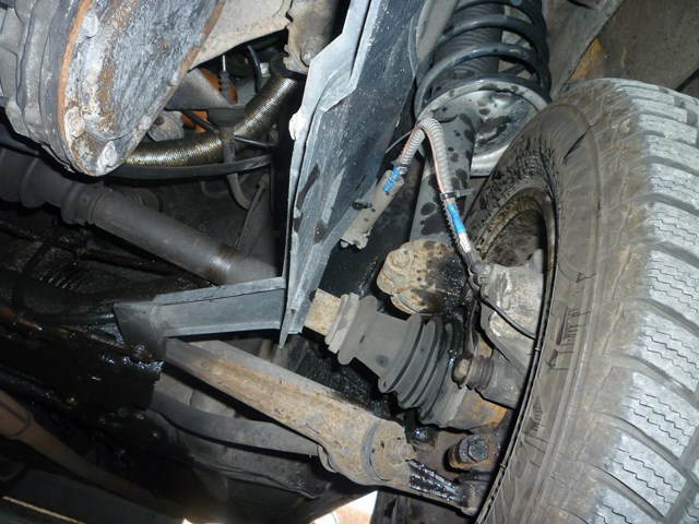

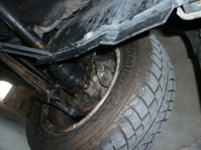

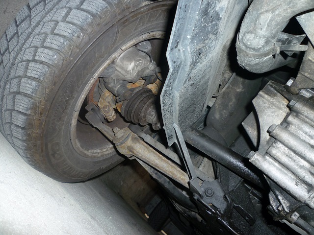

Le soufflet du cardan AVG vient juste d'être remplacé.
Le coût de l'intervention n'est pas vraiment excessif et du même ordre que les précédentes interventions de Novembre 1993 et Septembre 1997.
Tu devrais remplacer celui de ta belle Juju, sans tarder sinon cela risque d'endommager le cardan et son remplacement est plus onéreux .
En Septembre 2010 le remplacement du cardan AVD de ma GT avait coûté 168,92 euros TTC .
Temps facturé 1h25 à 43,60 euros HT et 67,94 euros HT le cardan.
Aujourd'hui le taux horaire est de 48,51 euros HT chez ce même garagiste.
Soufflet de cardan AVG ,avant son remplacement :
Et après son remplacement :
La facture du remplacement d'aujourd'hui :
Et des précédents remplacements de Novembre 1993 et Septembre 1997.

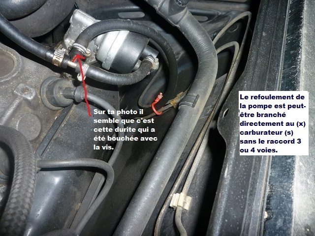

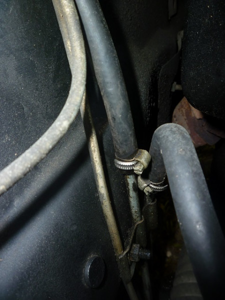

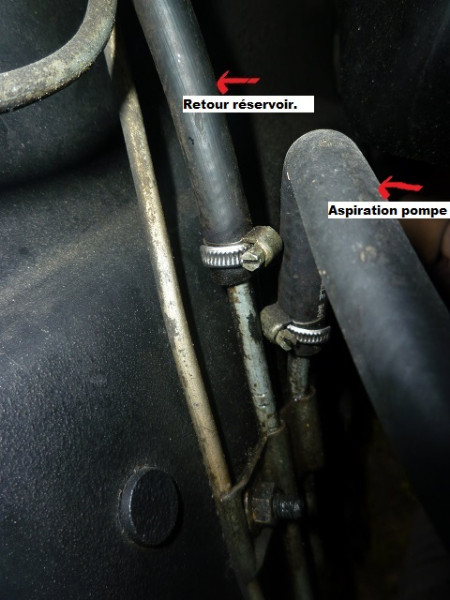

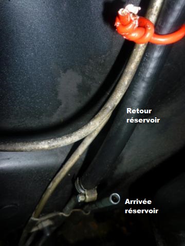

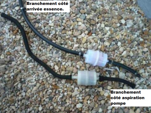

Salut Cev :)
Merci pour tes photos, mais je n'arrive pas à voir ce que je cherche.
Je mets des photos si cela ne te dérange pas et je pourrais les retirer si tu le veux :wink:
Sur ce que je regarde il n'y a pas de filtre à essence.
Il y a une durite qui est bouché par une vis... :gene:
Peut-tu m'aider a voir plus claire ?
Voici les photos :
==> Image
==> Image
==> Image
==> Image
==> Image
Merci beaucoup de ton aide :bien:

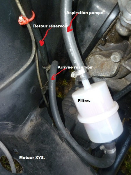

Re: 205 GT (AM 87) 406 000 km .
Bonsoir à toi, :)
Le filtre essence du compartiment moteur, n'était pas toujours monté de série sur ces moteurs là.
Concernant les photos ,tu peux les laisser ,cela ne me dérange absolument pas et peut servir à d'autres membres.
Sur tes photos l'aspiration de la pompe est branché directement sur le drain/tuyau métallique en provenance du réservoir et son refoulement branché directement sur le ou les carburateur (s).
La durite bouchée est le retour au réservoir ,branchée sur le second drain/tuyau métallique ,également relié au réservoir de carburant.
Elle a dû être bouchée en raison de l'absence du raccord 3 ou 4 voies. :grattetete:
Sinon quel type de moteur est-ce ? :voyon:
XV8/XW7/XY6/XY7 ou bien XY8.
Le raccord 3 ou 4 voies ne concerne que la version à 2 carburateurs ,XY8 donc.
Bonne continuation.

Salut Cev :)
Ouaip c'est bien un XY8 :cote:

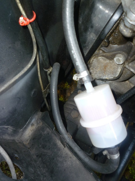

Sinon, ton filtre à essence tu l'as mis avant la pompe ?
Je n'arrive pas bien à voir :gene:
Merci beaucoup :bien:
Re: 205 GT (AM 87) 407 500 km .
Bonsoir à toi :)
Tout à fait !
Il est donc branché avant la pompe.
Il suffit de couper la durite fixée sur, le tuyau métallique arrivant du réservoir,et l'aspiration de la pompe et d'y introduire le filtre essence universel en dirigeant le sens de la flèche en direction de la pompe/carburateurs.
Bonne continuation.

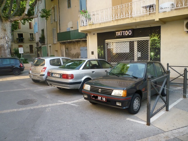

Elle a pratiquement atteint les 408 000 km après un parcours autoroutier de 800 km .
Aucun incident durant ce parcours effectué en plein cagnard.
Quelques photos prises dimanche durant le parcours et sur place.
Arrivée sur place après 8 heures de route d'une seule traite .

8h d'une seule traite ?! Elle avale les km sans brocher, une vraie jeunette ta sublime GT CEV :bien:
