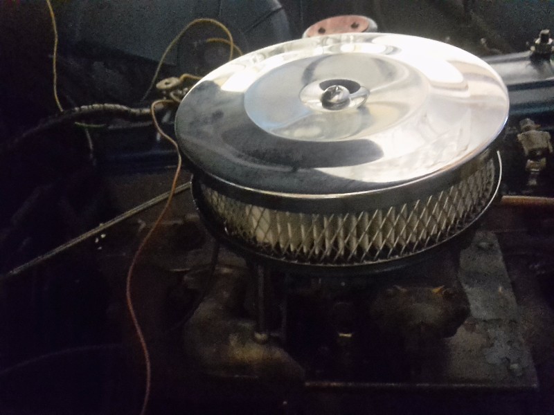

J'en profite pour changer le filtre à air, comme je ne trouve pas la cartouche pour celui à bain d'huile :? :

dommage pour le filtre à bain d'huile, c'est un morceau d'histoire :(
