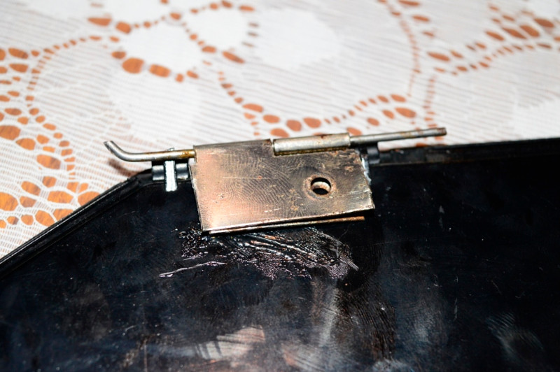

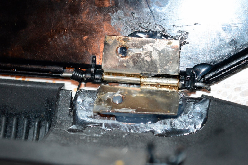

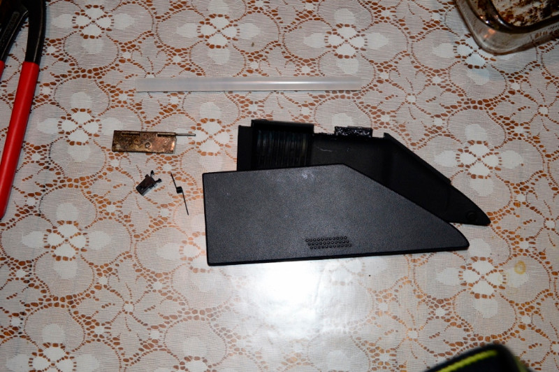

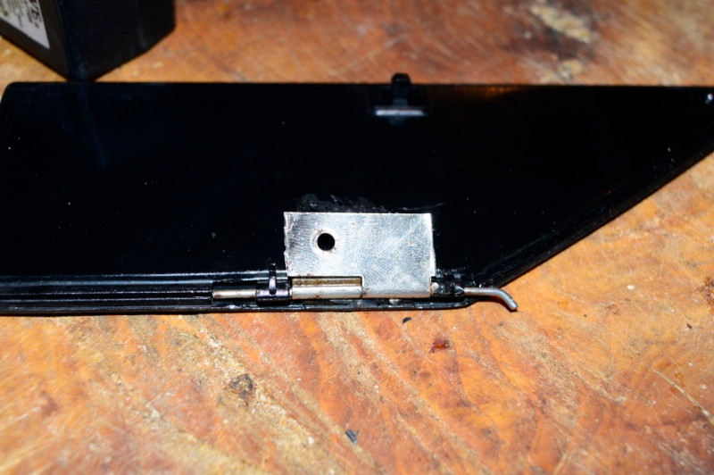

Au passage, je me suis occupé de voir pour une réparation de ma boite à monnaie, cassée depuis que j'ai la voiture. Les petites pattes en plastiques pour les charnières sont vraiment fragiles et souvent cassées du coup je remplace tout ça par un systéme bien plus solide :bien:
Donc pour ça il faut :
-Un pistocolle
-Un morceau de charnière qu'on découpera
-Le clip de la boite (acheté sur leboncoin, le mien était mort)
-Le ressort de la boite (retrouvé par magie dans la voiture :mrgreen: )
On commence par découper la charnière et le tordre un peut pour qu'elle passe dans les anciennes pattes en plastique. On découpe également légérement le couvercle pour avoir la place de la mettre. Il faut que l'axe soit au même endroit que l'ancien axe.
On colle alors le haut de la charniére.
On place le clip
On ferme la boite, on place les boutons en caoutchouc à leur place et on souléve par derriére pour coller. On attends que ça prenne :
On tire légérement la barre de la charniére pour placer le ressort à sa plae d'origine :
Et voilà, le tour est joué. La boite fonctionne comme si elle était neuve :D même si c'est moche :gene: mais au moins ça sera plus solide qu'avant :langue:

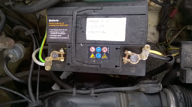

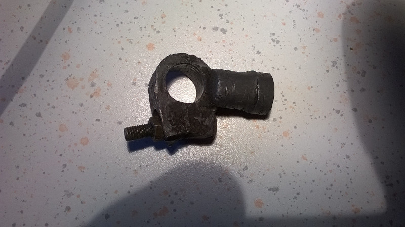

Bon j'en avait marre que des matins elle ne veuille plus démarrer. La solution était simple : gratter la cosse de masse... Mais bon à la longue ça devenait chiant.
D'ailleurs voici la cosse de + (celle de masse je l'avais deja jetée :gene: mais c'était une cosse à griffe toute rouillée :shock: )
Donc j'ai investi dans deux cosses neuves et montage ce matin. Petit test de démarrage, tout fonctionne bien :bien: bon bah nickel comme ça.

Elles sont vraiment sublimes ces cosses :whoa: En plus elles sont dans le thème !
Moi, je pensais au début faire bichromater les miennes, mais autant en acheter des neuves je pense :cote:
De toute façon, aujourd'hui on ne trouve malheureusement plus personne pour faire bichromater des pièces :snif:

:bien: Cela fait plus propre et nickel avec les cosses neuves ! :bien:

ça me fait penser que je dois remplacer ma cosse à griffe aussi, le pas de vis est HS sur les 3/4 de sa longueur ! :lol:

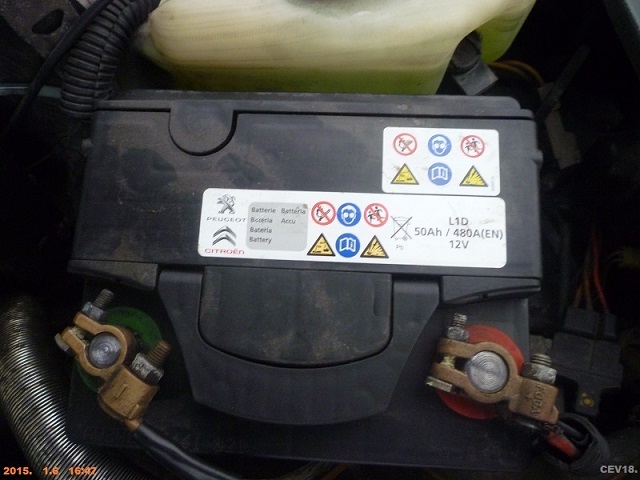

Manque juste la graisse pour retarder ou empêcher l'apparition du sulfate . :wink:
Cela se trouve en centre auto et sites web :
Protection cosse de batterie.
Rondelles de protection des cosses de batterie ,en place sur ma GT.
