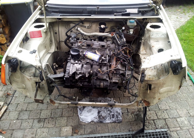

Là, c'était en juin, quand j'ai ouvert la première fois le capot :
Des bestioles y cachaient des noisettes, il y en a aussi dans le capot, ça tombe parfois
(c'est arrivé au contrôle technique, ça a bien fait rire le contrôleur :mrgreen: )
Dépose de tout ce que j'ai pu (et non sans mal, pratiquement toutes les vis étaient grippées ...)
Le WD40, je n'ai pas compté combien j'en ai acheté :lol: :
Réfection des parties gauches, avant et droite du compartiment moteur :
Réfection du train avant (ponçage, frameto, apprêt et peinture)
Idem pour le train AR qui a été déposé puis ponçage, frameto, peinture
Le soubassement qui commençait à rouiller a eu droit à une cure de jouvence (ponçage, frameto, apprêt et antigravillon)

Quand je vois cette photo :
Je me dis qu'avec ces moteurs X on a vraiment de la place pour bosser ! :rirejaune:

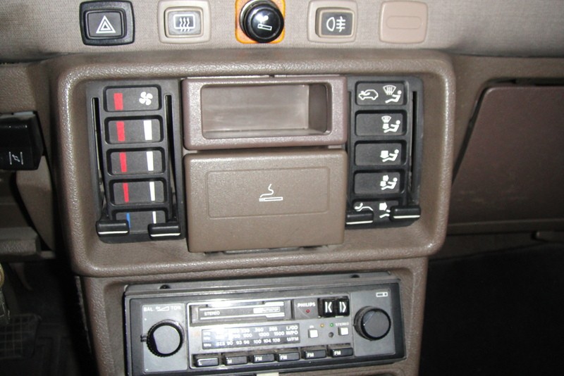

Sinon, les sièges que dire ? Superbes ! :bien: :shock: :whoa: :D
Tu as quasi le même poste que celui que j'avais dans Pepette :D
