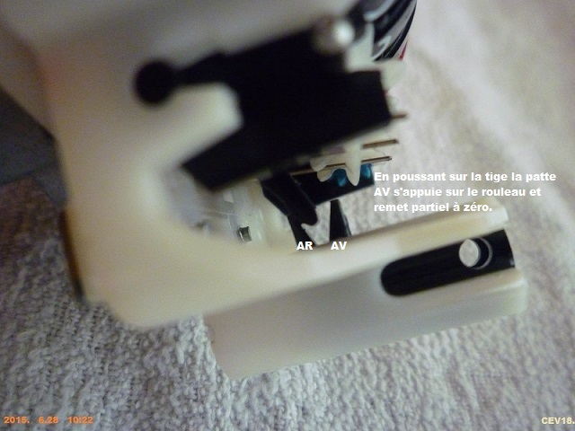

Mon compte-tour journalier fonctionnait correctement, les chiffres défilaient. Jusque là, tout va.
J'ai voulu le reinitialisé en appuyant sur le bouton, mais celui-ci n'est pas remonté bloquant le compteur!
Par contre, j'ai le compteur kilométrique normal qui défile. :whoa:
Avant de tout démonter: est-ce qu'avec un peu de W40 sur la tige, elle va remonter?
Ou bien faut-il tout de même démonter des éléments... :roll:
(Je n'ai pas trouvé de topique où ce problème fut déjà posé.)

La fiche pratique adéquate :
http://www.planete-205.com/forum/planet ... 21865.html
Parfois, c'est l'une des pattes (en forme de V) du cylindre d'entrainement du rouleau qui casse , en forçant sur la tige de remise à zéro du totalisateur partiel. :roll:
:!: Ne jamais forcer dessus lors de la remise à zéro du partiel, quand c'est un peu dur. :!:
Pièce cylindrique d'entrainement du rouleau ayant une patte cassée.
La même pièce en place , intacte et fonctionnelle.
En ce cas il suffit de la remplacer en la prenant sur un autre tachymètre ou bien changer le rouleau du totalisateur partiel. :wink:
C'est ce que j'ai fait sur la mienne .
Quelques photos sur ce topic :
http://www.planete-205.com/forum/planet ... 69777.html
et la procédure détaillée avec plus de photos sur la page 103 du topic de ma GT:
http://www.planete-205.com/forum/planet ... -1530.html
Bon courage. :)
