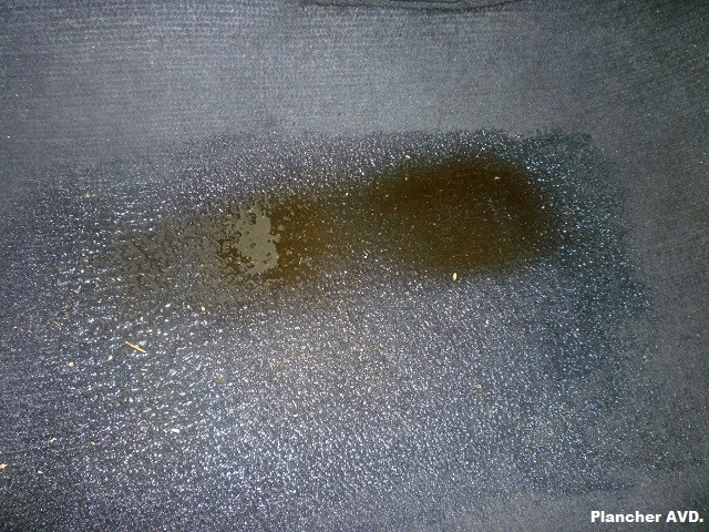

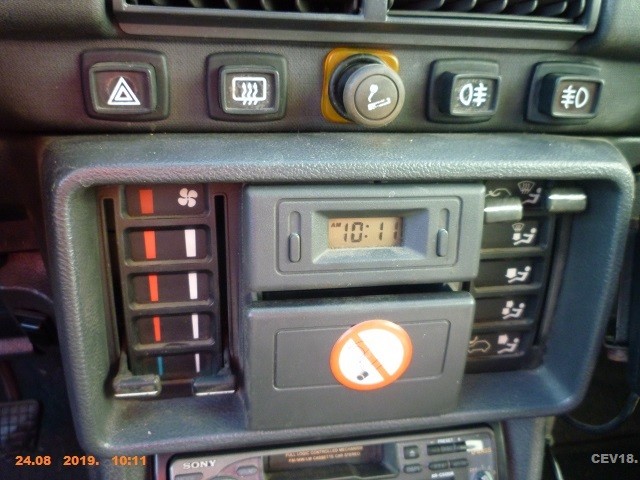

Sur la phase 1 des millésime 83 à 87 ( moteur couché d'origine 104) le ventilateur d'habitacle se déclenche dès qu'on met le contact.
Il faut donc toujours mettre les curseurs de droite en position haute (ouverture) et penser à les fermer (position basse) en stationnement sous la pluie.
Stationnement sous la pluie avec les manettes de ventilation ouvertes.

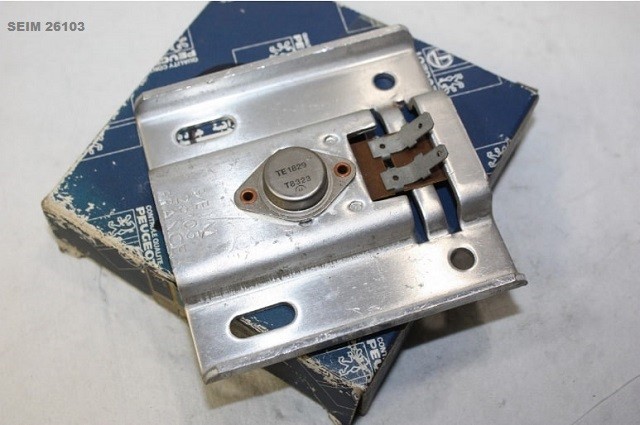

Sur les millésimes 83 à 85, il se trouve dans le compartiment moteur :
Emplacement transistor ventilation/chauffage phase 1, millésimes 83 à 85.

Bizarre ton entrée d'eau ... On n'a jamais rien fait de spécial sur les manettes (en gros toujours ouvertes) et depuis 1988 qu'on possède la 205 on n'a jamais eu de problème d'entrée d'eau par là ...

Je n'ai jamais eu d'eau dans la voiture avec le volet remonté; par contre l'odeur d'huile ou de gras qui se dépose sur le parebrise est bien présent. Voire de l'humidité également.
Pour éviter ceci, je suis d'accord: il faut fermer ce clapet! :)
