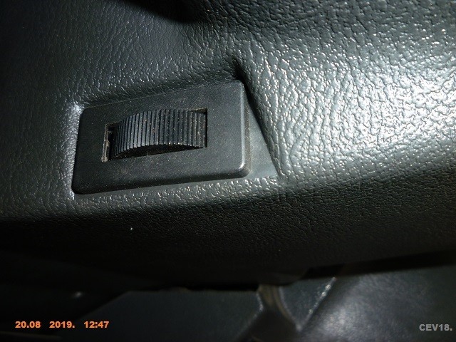

Compteur Jaeger ou bien Véglia rétro-éclairé ?
Le rhéostat d'intensité est-il bien en position ON ?,
Comme il est situé en bas, parfois il se met sur OFF, en l'effleurant avec la jambe. :wink:
Cela m'est déjà arrivé :oops:

Sur PH2 le rhéostat ne se met pas sur "off", et les ampoules des boutons de chauffage sont liées à celles du compteur puisque leur intensité se règle en même temps.
En tout cas sur ma SR de 89 c'est comme ça.
Cela exclut donc le rhéostat des hypothèses à mon avis. :wink:
Il faudrait tester au voltmètre si la nappe correspondante se met bien sous tension.

Oui le rhéostat est ok. Demain je vais regarder si la nappe annexe je pense alimente ces ampoules reçoit du 12.

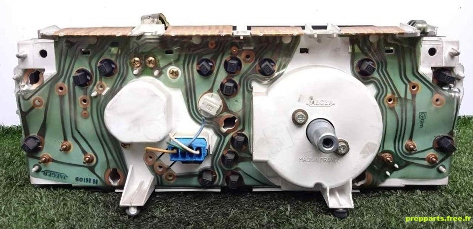

J’ai trouvé la cause de la panne. C’est la nappe supplémentaire qui alimente les ampoules du compteur qui avait 2 pistes coupées par un bourrin qui a dû forcer pour mettre les ampoules :oops: j’ai bricolé dessus avec les moyens du bord et j’ai 2 ampoules sur 3 qui s’allument maintenant. La 3ème marche si je la bouge. Je m’en occuperai demain
Qui connaîtrait les fonctions des pins de la nappe blanche du compteur. J’ai la aussi une piste de coupée avant le connecteur mais pas’trouvé ce que ça peut être. Merci
Cool ça ! :bien:
Concernant les pins
Peut-être au maintient de la nappe :grattetete:
Combiné d'instruments luxe Jaeger.
Bon dimanche. :)
